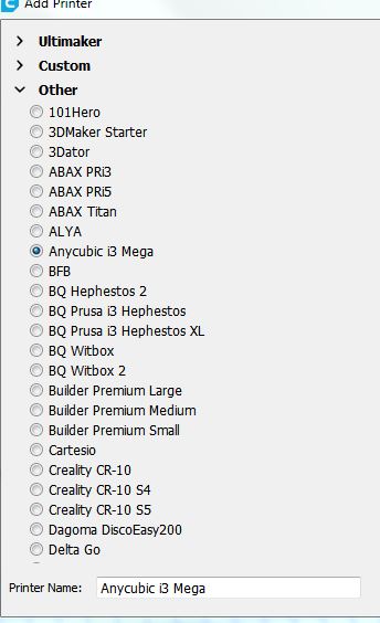

3D Drucker: Anycubic i3 Mega

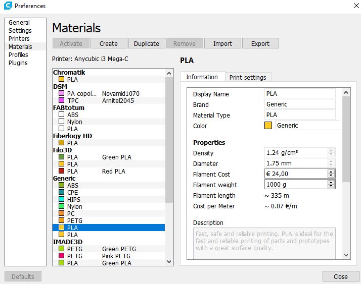

Etwas ärgerlich ist (zumindest bei mir), dass ich kein Material mehr aktivieren kann.
Der Button ist einfach ausgegraut. Schade. Man kann natürlich schnell zwischen den beiden Druckern hin und her schalten, um zumindest den Materialpreis zu sehen.

Tja, das neue Anycubic-Profil hat einfach keine Materialien und auch keine dafür vorgesehen:
ZitatHi @mukisking The material drop-down menu is missing since it has been intentionally disabled.
Cura allows developers to choose if they want to add material presets or not for their printers.
I added the printer profile so it was never working before me, 948497c just in an early test that got pulled from my development/testing. For reference, there are currently also other printers with no materials in Cura.
Since adding a whole new printer with presets and material presets is a very time consuming I decided for this first goal was to only add the printer with quality presets. My materials were never good enough to submit. -

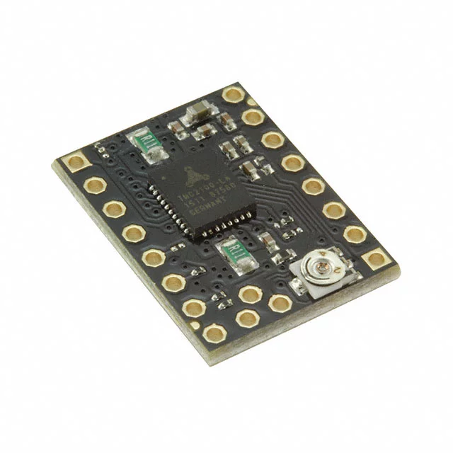

Die neuen Treiber sind angekommen. Aber ich werde nicht vor Sonntag dazu kommen.
Das war/ist dann doch nicht so einfach.
Direkt eines vorweg: es war mein Fehler.Ich habe die Treiber als Platine mit anzulötenden Stiftleisten und Kühler bestellt. "Bausatz".
Die sind Pin-Kompatibel für das Breadboard. Also ganz easy auflegen und löten. Ruckzuck fertig.Wenn ihr so einen Chip mit separaten Kühlkörper und Stiftleiste bekommt, wo wäre dann für euch oben?
Für mich war gedanklich der Chip oben, denn wo soll sonst auch der Kühlkörper hin?!Dass das falsch war, habe ich erst danach bemerkt und durfte alle Stiftleisten wieder auslöten.
Nach dem Einbau habe ich beherzt (Übersetzung: bescheuert) auf "Home" gedrückt.
Das hat ordentlich geknallt.
Y (Tisch) in die falsche Richtung, in der es keinen Endschalter gibt. Obwohl ich wie vorgeschrieben die Stecker gedreht habe.
Z (Höhe) ebenfalls falsche Richtung, ohne Endschalter.
X läuft.
Blöd ist, dass die defekten Treiber dann auch direkt mit 10facher Geschwindigkeit auch noch den 10fachen Weg gefahren sind.
Also statt 10mm in einer Sekunde sind es 100mm. Und zwar ohne sanften Anlauf.
Das ging alles so schnell, dass ich ein wenig zu spät den Strom gekappt habe.
Der Antriebsriemen auf Y ist ordentlich vom Stepper durchgedreht worden.
Z-Achse steht jetzt schief.Strom weg, wieder zerlegen und die defekten Treiber finden. Durch Tests auf Achse Y (Tisch) ging das relativ schnell.
Zwei von Fünf haben das auslöten nicht überstanden.
Die drei funktionierenden sind jetzt auf X, Y und dem Feeder. Y geht aber noch immer in die falsche Richtung bei "Home".
Der Drucker geht noch an, aber ist außer Betrieb.Drei Möglichkeiten:

Alles wieder zurück auf die alten Treiber. Will ich eigentlich nicht. Denn der Unterschied ist von "super-nervig" zu "unhörbar" gewechselt.-------------
Y-Belt ramponiert, Z-Achse schief (es war ein funktionierender und ein defekter Treiber beim ersten Start verbaut), Verkabelung falsch. Ich bin wieder voll in meinem Element. -

Der Unterschied ist extrem. Kann man nicht glauben, bis man es hört.
Ist jetzt ein anderer Drucker und noch die nicht ganz so guten Treiber, aber der Unterschied ist deutlich:Externer Inhalt www.youtube.comInhalte von externen Seiten werden ohne Ihre Zustimmung nicht automatisch geladen und angezeigt.
Die Geräusche gehen von "nervig" auf "aus".Der Drucker steht derzeit noch im Nebenzimmer und soll bald ins Büro direkt auf knapp über Augenhöhe in meinen Büroecktisch wandern.
Die Lüfter gehen noch, da die gleichmäßig rauschen. Aber die Stepper gehen bei mir in Richtung Zahnarzt.Wenn er wieder läuft drucke ich dir auch gerne was für den Blaster.

Drucker läuft wieder.
3 Treiber reichen auf jeden Fall. Grandios der Unterschied.
Man meint nicht mal, dass der überhaupt druckt. Sondern nur noch Luft umwälzt.Tja ... dann sind wohl bald die Lüfter fällig
