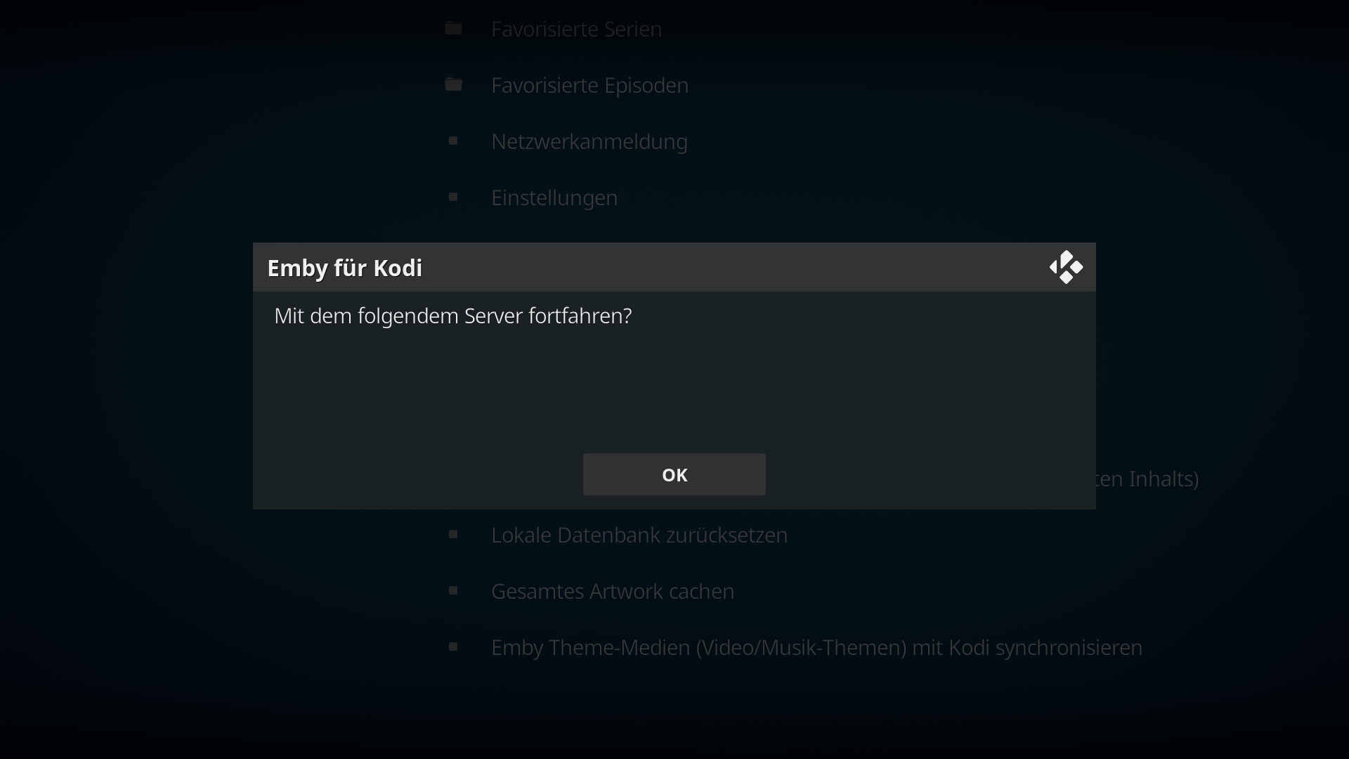

    nachdem ich das Emby Addon entfernt hatte und nun noch mal neu installiert hatte, kommt folgende Meldung nach dem Resume oder Neustart ::
    Hab jetzt dort schon mehrmals den Benutzername und das Passwort vom Computer angegeben, mit dem man sich dort als Admin anmeldet, das war doch der richtige ? Nicht den Benutzer den man in Emby angelegt hat ?
    So nach der Eingabe kommt immer bla bla bla wurde hinzugefügt, aber es passiert nichts. Nach einem Resume kommt aber Wilkommen xxx sollte doch dann geklappt haben.

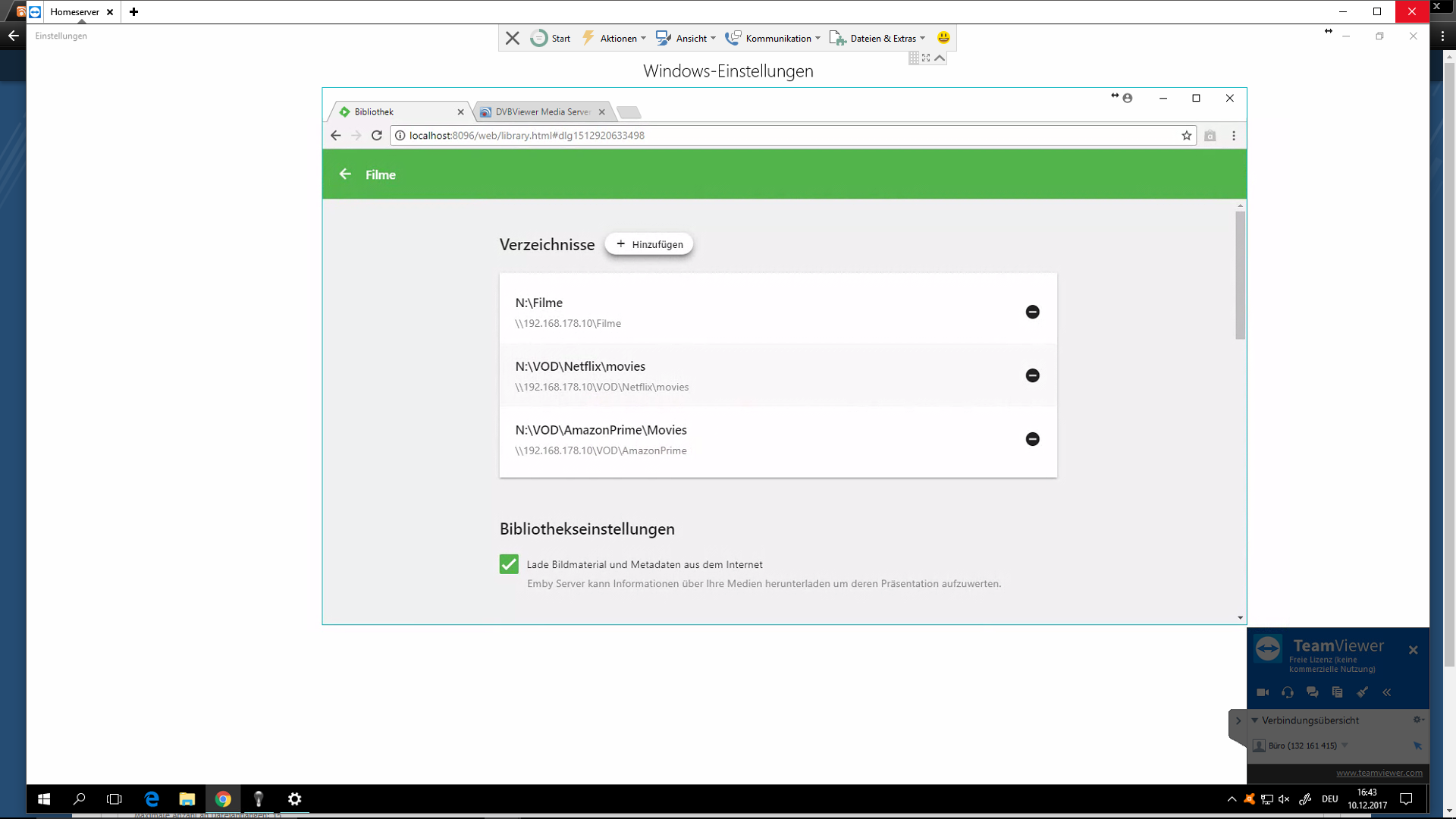

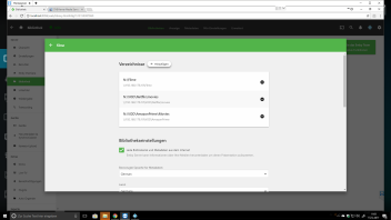

    Im Emby Server sieht es so aus, hab eigentlich dort alles gleich eingestellt wie damals, als es geklappt hatte.
    Sollte doch richtig sein ?
    Oder wo hab ich hier wieder den Fehler drin. Beim ersten mal Einrichten, hatte ich immer wieder mal Probleme, danach läuft alles reibungslos.

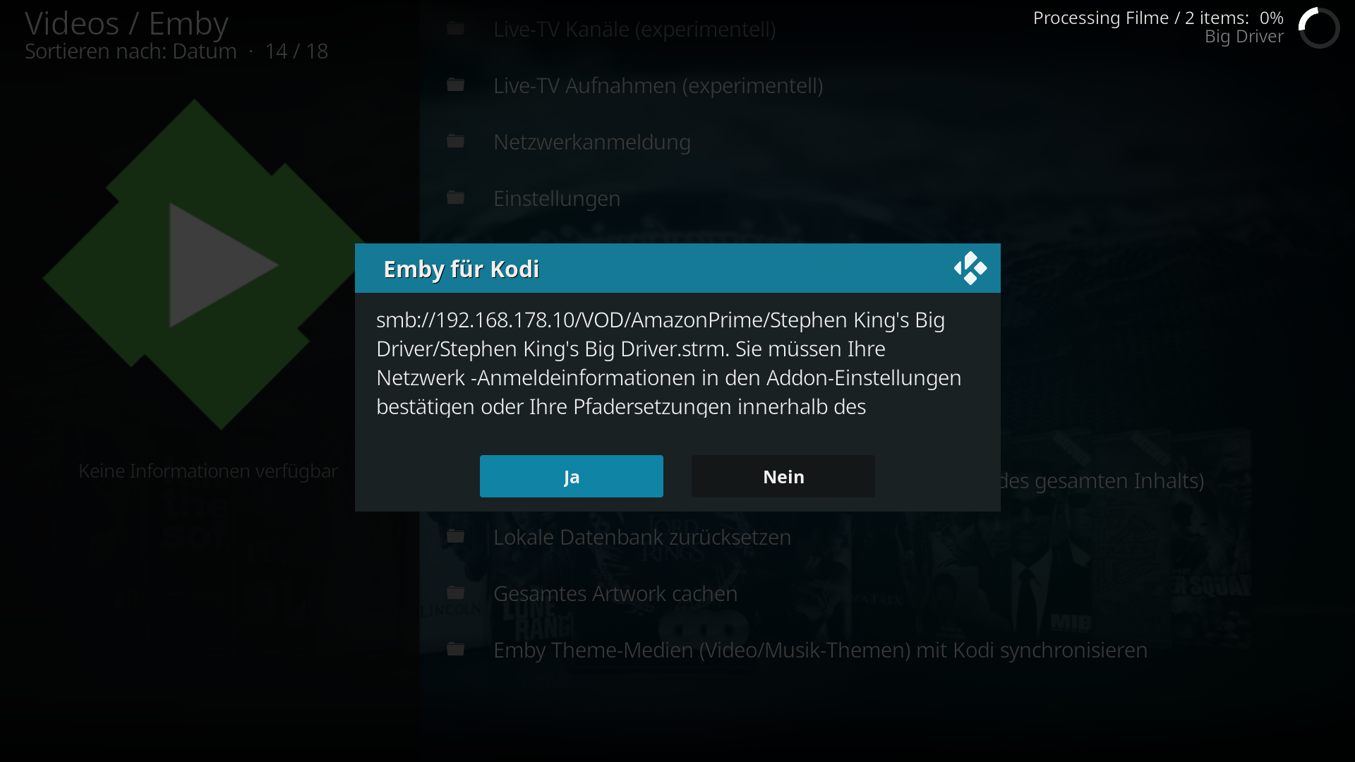

    Ich bekomme es auch auf dem Testclient nicht mehr hin. Weiß nicht mehr was ich da sonst noch eingeben soll. Ich gebe die Anmeldeinformationen ein, starte Kodi neu und dann kommt der Screen den ich weiter oben gepostet habe, ich solle die Daten überprüfen, Serie xy konnte nicht am angegebenen Pfad gefunden werden oder so.

  • Das ist schon irgendwie lächerlich. Jetzt kann ich mich schon wieder nicht anmelden. Ich könnte ausrasten. Zig Usernamen probiert, alles was in Frage käme, nichts. Ich bekomme keine Verbindung mehr. Abspielen geht, aber es wird nicht mehr synchronisiert.
    Wenn ich das ganze manuell starten möchte kommt folgender Screen. (siehe Anhang)

  • Die Login-Daten für das Emby-Addon sind immer die des Users auf dem Server!
    Auf meinem Kubuntu Storage Server ist mein Stanrduser "embytower", also muß ich auch den nehmen für das Emby-Addon!
    Das initiale Abfragen des Addons nach dem Emby Server und dem dort zu nutzenden User hat nichts mit den Network Credentials zu tun! Die Network Credentials sind Sache des Betriebssystems, auf dem dein Storage ist!
    Damit das bei dir zu einem guten Ende kommt: Resette Kodi auf Shield, starte Kodi neu, richte es ein OHNE Addons oder Repos, starte Kodi neu, installiere die Emby-Repos (Stable und Beta!), installiere das aktuellste Emby-Addon, durchlaufe den Setup Wizard des Addons, bei den Network Credentials trägst du die Daten ein wie beim Einrichten eines SMB Shares (allerdings ohne Unterpfade, nur den Netzwerknamen des Storage an sich!) , stelle dir die gewünschten Settings im Emby-Addon ein während dieser den initialen Sync durchführt, nach dem Sync Kodi neustarten und Ergebnis mitteilen!
    Wichtig ist, dass das Emby-Addon bis dahin als einziges installiert wurde, sonst nichts. Das kannst du nach Erfolg nachholen! Bis dahin ist es wichtig, einen definierten Zustand zu haben, ohne eventuelle Querschläger!
    Und keine Shares in Kodi selbst eintragen!
