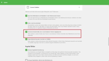

  • Hey, Frage:
    Ich habe bei einer Serie Staffel 1 - 6 aus Amazon exportiert (in einer eigenen Bibliothek "Amazon TV Shows")
    jetzt habe ich die 8. Staffel lokal auf dem NAS in meiner Bibliothek für lokale Files gespeichert. Der Name des Ordners, in dem die Serie gespeichert ist, ist in beiden Bibliotheken gleich.
    Trotzdem wird mir in Kodi die Serie zwei mal angezeigt. Einmal Staffel 1 - 6 und einmal Staffel 8.
    Wo liegt denn mein Fehler?
    Danke!
  • Hast du diese Option in deiner Bibliothek auch aktiv und liegen beide Ordner auch in der gleichen Bibliothek?
  • ja, die Option ist aktiviert.
    Die Ordnerstruktur sieht so aus:
    Media/Videos/Amazon/TV
    Media/Videos/TV Shows
    Wobei aber die Ordner "TV" und "TV Shows" jeweils eine eigene Bibliothek sind. Dann liegt das wohl daran oder? Geht das nicht anders? Will eigentlich ungern die Exporte mit den lokalen Files vermischen.
  • es würde die möglichkeit bestehen, dass du den ordner deiner exporte (Media/Videos/Amazon/TV) mit in die quelle unter serien (Media/Videos/TV Shows) hinzufügen kannst, somit sollten dann zwei pfade drin stehen... hilft dir das vielleicht weiter?
  • Die Ordner kannst du ja getrennt lassen, auf deiner Platte, aber in der Bibliothek wirst du beide Pfade hinzufügen müssen.
    Soweit die Theorie, da ich so eine Konstellation selber nicht vorliegen habe^^
