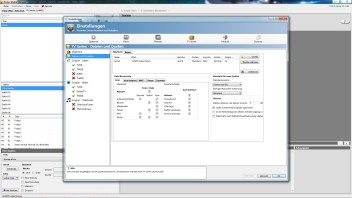

    unten steht doch \\mgm\video\serien

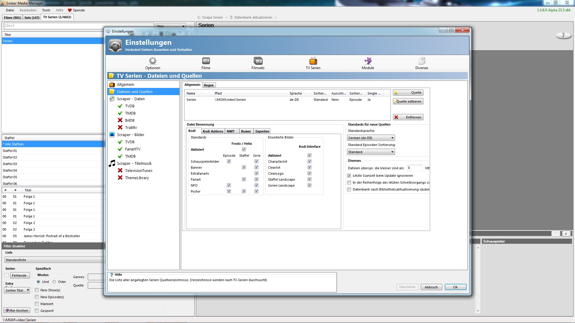

  • Du hast bei der Quelle "Single/enthällt nur eine Serie" definiert was bedeutet, dass diese Quelle nur eine Serie beinhaltet. Das heisst Ember nimmt den Quellenpfad als Serienname und teilt ALLE Dateien darin dieser einen Serie zu. Einfach die Quelle wieder entfernen und dann den selben Pfad ohne diese Option hinzufügen.
    Diese Option muss nur dann genutzt werden, wenn du z.B. D:\Videos\Serien\Game of Thrones als Quelle angeben willst.

    Ich habe testweise vier Serien in einen Ordner "Serien" gepackt, und den Ordner "Serien" als Quelle eingebunden (Serien-Quelle.png)
