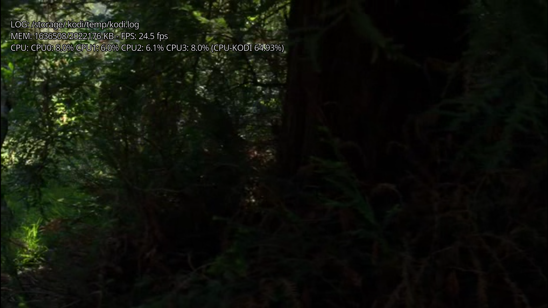

    Anbei die gewünschten Informationen (Screenshot inklusive CPU Auslastung) und Log.
