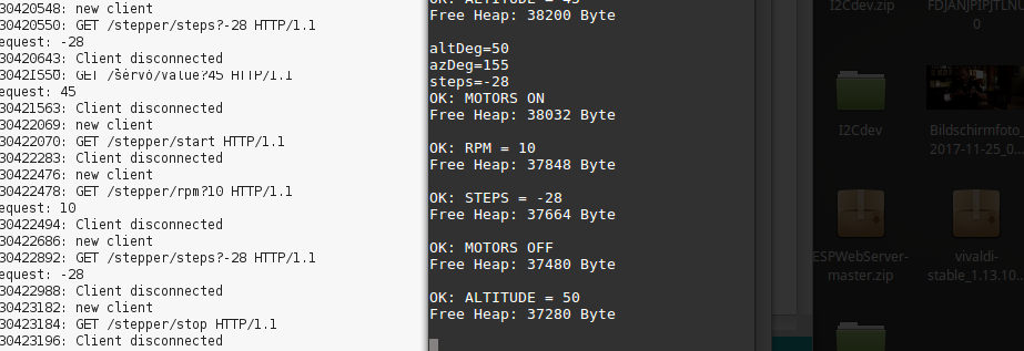

• Dein Code läuft (mit ein paar "nicht invasiven" Erweiterungen) bei mir schon gut 2h auf einem Wemos D1 mini Clone durch. Ich melde mich später nochmal.
    Edit: Läuft noch immer - nach nunmehr ca. 6h. Allerdings ohne große "Last" auf dem Server - sprich: Nur hin und wieder mal ein Command gesendet.
    Ping Statistik: 14 von 22440 Pakete sind verloren gegangen - also verschwindend wenig.
    Aber: Belastet man die "Stepper/Steps" Funktionen heftig mit Requests, scheint es den Controller zu überlasten. Vor allem, wenn die Requests schneller kommen, als die MCU die Steps bearbeiten konnte.
    Der client wir dann nicht mehr disconnected, sondern wartet scheinbar immernoch auf Daten.
    Ich schau mir das mal an und teste mal bisschen weiter.

  • Bitte mal den Code im Anhang testen. Läuft bei mir auch mit hoher Last recht stabil.
    Hab ein paar Veränderungen vorgenommen:
    - Non-blocking delays
    - Timeout für clients
    - Bisschen mehr [definition=12,0]debug[/definition] Infos in Terminal und HTTP Response

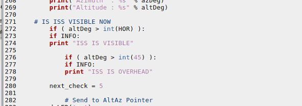

  • Das Python script sieht seltsam aus, da scheinen Einrückungen nicht stimmig.
    Sieht bei dir Zeile 271 -274 auch so aus?
    Python
    # IS ISS VISIBLE NOW
            if ( altDeg > int(HOR) ):
            if INFO:
            print "ISS IS VISIBLE"
    wenn ja, dann ist das kaputt, macht so keinen Sinn.
    Cheers
    Claudia
  • Eigentlich sollte da der Syntaxcheck zuschlagen, da ja nach einem if ... ein Einrücken erwartet wird.
    Wahrscheinlich ist der SourceCode mit Tabs und Leerzeichen vermischt.
    Ich besorge mir mal das von github und prüfe das.
    Bis dann
    Cheers
    Claudia
  • Ja, ist so Tabs und Leerzeichen sind vermischt -> kann, muß aber nicht funktionieren.
