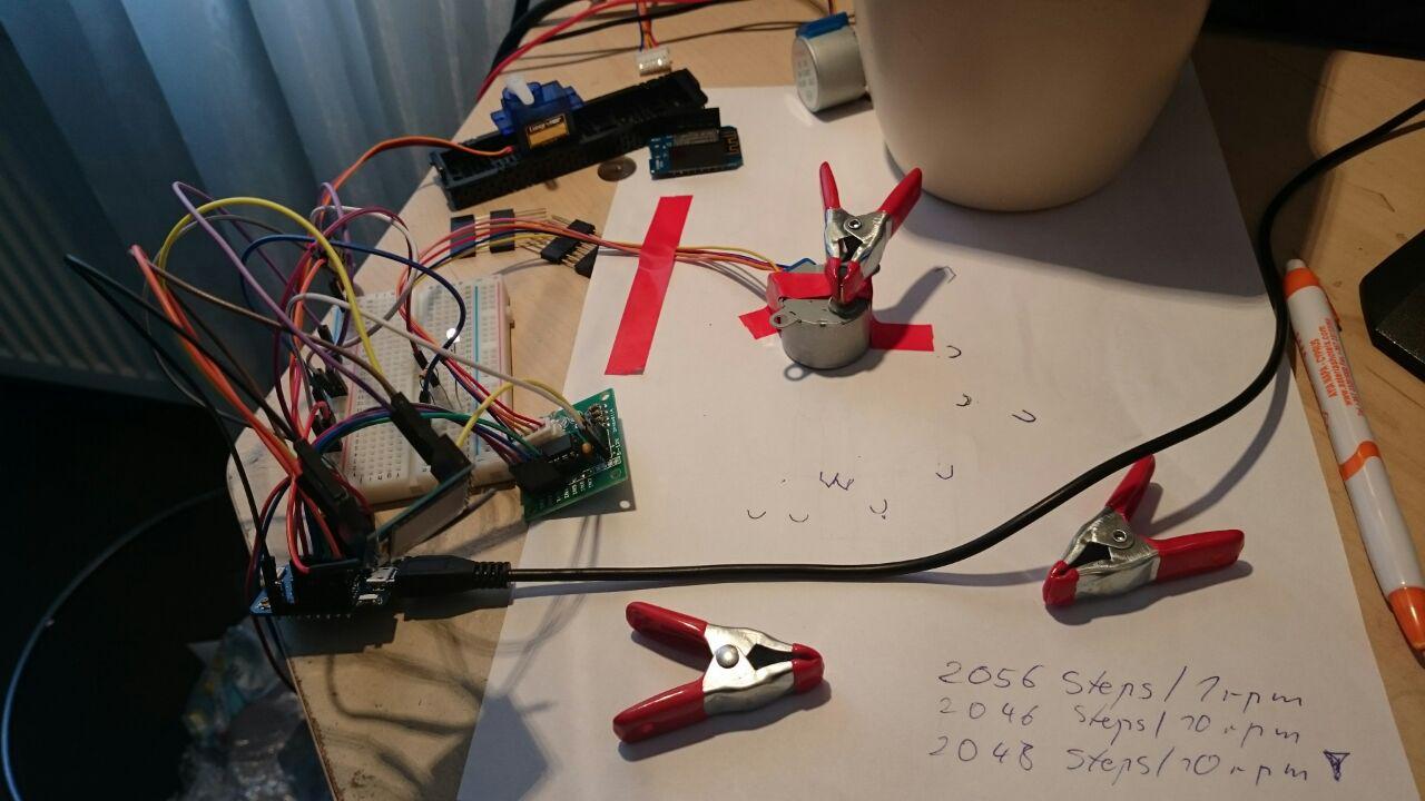

  • Wie beim meinem Robi V1 angemerkt, will ich noch einen mit Funktion bauen.
    Dieser zeigt den aktuellen Stand der ISS am Himmel an.
    Ist offensichtlich ja schon fast fertig ;)
    Ich will aber mal wieder zu viel und habe jetzt angefangen mit einem OLED-Display das System zu erweitern.
    Display bekomme ich angebaut und auch angesprochen.
    Das ganze System beruht aber auf zwei verschiedenen Teilen. Der Code auf dem ESP und der python-code auf meinem Server.
    Der Server prüft den Stand der ISS, gleicht das mit den Daten meines Standorts ab und schiebt die Motoren an, oder eben nicht.
    Im log-Fenster des Python-Codes werden diese Daten angezeigt:
    Und die Zeile 5 wäre die interessanteste für ein Display direkt am ESP.
    Hinzu kommt, dass es ein kleines OLED ist, auf dem die Daten gar nicht alle passen würden.
    Die reine Uhrzeit 21:13 würde schon reichen.
    Aber ... keinen Plan wie.
