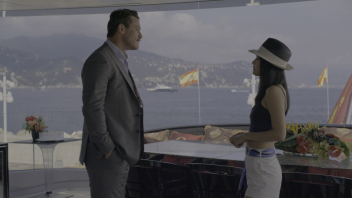

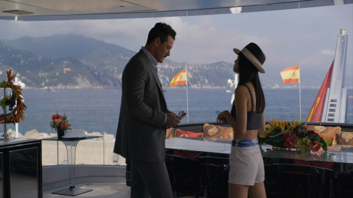

  • Kurze Frage hierzu auch:
    Nutze Pi4 (neuste LE-Version)
    Nutze Odroid-C2 (neuste LE-Version)
    Die MKV's in 4K sind in Kodi immer sehr blass und ohne Farben wie z.B. gegenüber den HD 1080p. Jetzt habe ich mal etwas gelesen und bin auf HDR Problematik gestossen.
    Unter Windows VLC / MPC kann man dies durch madVR Renderer (in den Settings umstellen) lösen.
    Den Kodi DSPlayer in der Windows-KODI Version habe ich noch nicht getestet, mach ich heute Abend mal.
    Meine Frage ist gezielt auf den Raspi/Odroid ob dort irgendwas eingestellt werden muss in den Settings, damit der blasse Farbeneffekt verschwindet. (HDR zu SDR) - nur eben für die 4K-Filme ?
    Habe einen 4K HDR SmartTV und einen normalen HD TV. Auf beiden stellt der TV nicht automatisch um, daher müsste das ja dann unter Linux im Liberelec gelöst werden können, oder nicht? Oder liegt es grundsätzlich derzeit noch an den fehlenden Treibern?
    Anbei noch zwei Bilder mit dem gesagten Unterschied! Im MPC habe ich auf madVR Renderer umgestellt, dort sind die Farben korrekt.
  • bis mal jemand mit mehr durchblick antwortet: In meiner erinnerung sollte es das problem mit SDR output device nicht geben, wegen dem reinhard tone-mapping im kodi. Ist irgendwo in den Menus. Dachte aber enabled by default. Tut gut bei mir, UHD/HDR material auf FullHD/SDR display. Bei HDR display weiss ich nicht, weil ich so ein display nicht habe, aber bei einem freund geht das gut mit OSMC Vero4K. Weiss halt nicht, wieviel von dem HDR support da Vero4K spezifisch ist, oder OSMC spezifisch, aber glaube bei kodi out-of-the-box ist da nix dabei.
    ... heisst soviel (Out of the Box), das in LibreElec oder aktueller Linux arm7 Distri für Odroid-C2 oder RaspiPi4 noch nix im Image drin ist? Auch kein madVR Addons oder so?
    Mhh, dachte ich mir schon irgendwie. Ok dann mal warten, weil so sehen die 4K MKV's bescheiden aus. Danke für deine Antwort.
