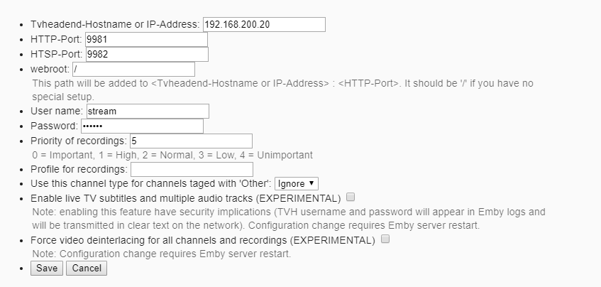

  • Ich versuche mich am Emby Server. Was zu meinem Glück noch fehlt wäre LiveTV.

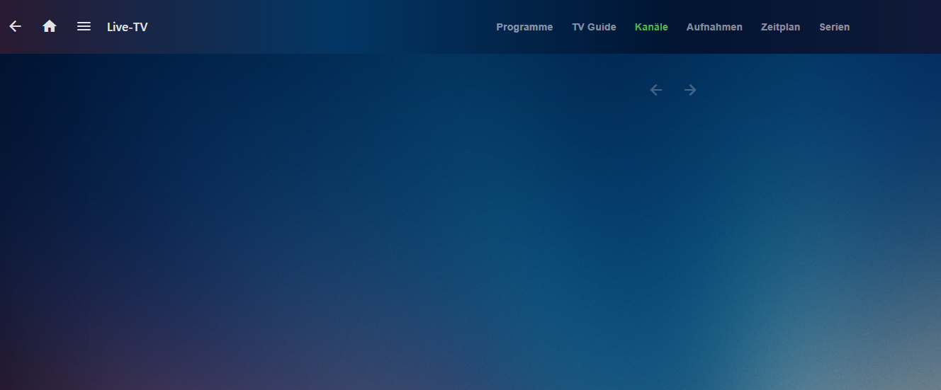

    Dazu habe ich das TVHeadend Plugin installiert und konfiguriert. Der Emby verbindet sich (das sehe ich im TVHeadend) und liest auch Speicherplatz etc. aus. Aber ich bekomme keine Kanäle angezeigt.
    Emby läuft als Docker auf Unraid.
    Hat das jemand laufen mit TVHeadend und kann mir weiterhelfen?

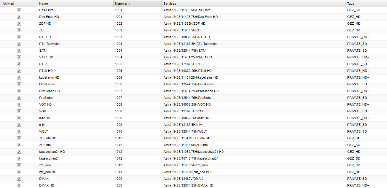

    Ansonsten gibt es in der Server-Konfiguration unter „Live-TV“ den Button „Aktualisiere TV-Programmdaten“, sowie unter „Geplante Aufgaben“ die Möglichkeit „Refresh Channels“ zu starten.
    Danach den Server nochmal neustarten, ggf. Plugin auch nochmal neu installieren (hatte bei mir vor ein paar Monaten so immer am besten funktioniert).

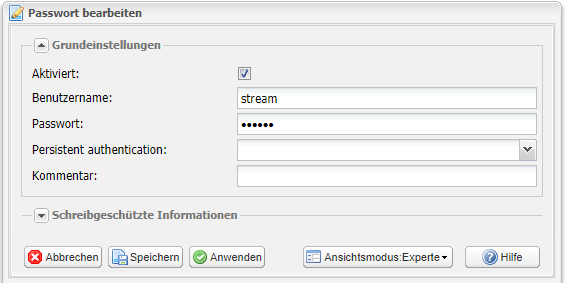

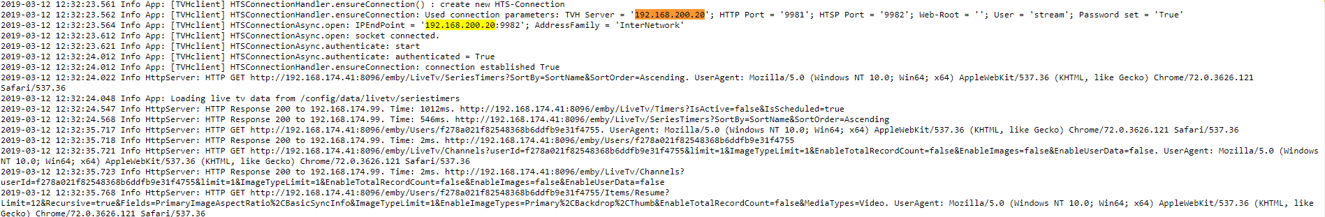

    Auch die Rechte für den Emby-Nutzer richtig gesetzt? Was sagt denn der Log in Tvheadend?
    Edit: Wohl zu langsam :rolleyes: Würde das aber trotzdem so probieren, da Emby so dann die neue Kanalsortierung benutzt. Das scheint sich leider nicht immer in Echtzeit zu aktualisieren.

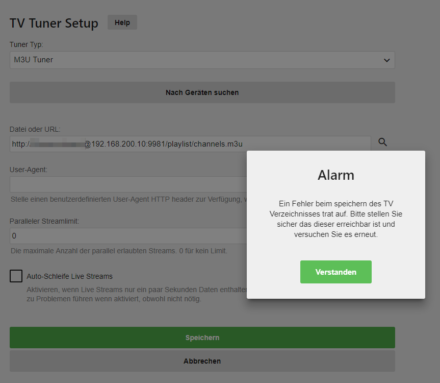

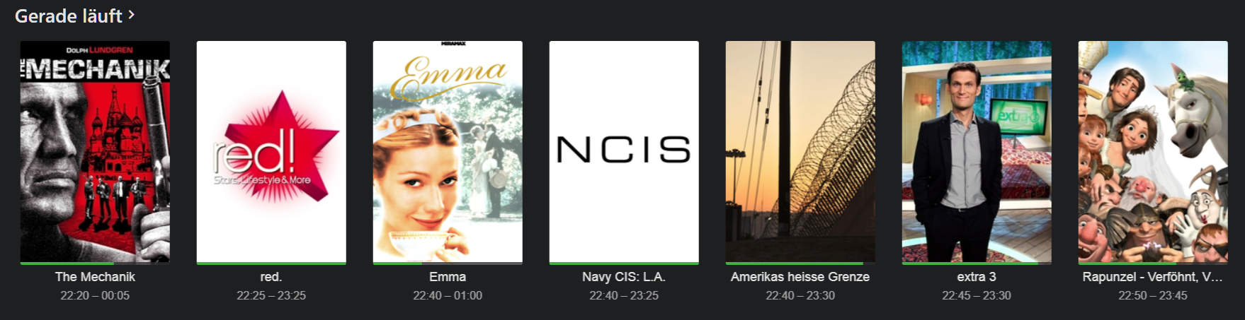

    da das Tvheadend Plugin für Emby nicht so recht wollte, habe ich mich für einen "M3U Tuner" in Emby entschieden. D.h. die Aufnahmefunktion wandert bei mir vollständig auf den Emby Server. Tvheadend, VDR oder minisatip sind dann nur noch HTTP-Stream Zulieferer für Emby.
    In Verbindung mit einem Schedules Direct Abo (auch für deutsche Sender) muss ich mir um das EPG (Staffel, Episode, Cover, Genre) auch keine große Gedanken mehr machen.

    Klingt sehr interessant und ich würde das gerne ausprobieren.
    Wie hast du den den M3U Tuner mit tvheadend als Zulieferer in Emby angelegt?
    Und lassen sich dann auch die Aufnahmen und das LiveTv in Kodi einbinden?
  • @Ocultor Das Hinzufügen eines M3U Tuners in Emby ist nicht schwer. Entweder eine lokale M3U Liste angeben oder eine URL.
    Da Tvheadend eine M3U-Liste über http ausgeben kann (mit Link zu den Logos) trägt man folgende URL im M3U Tuner ein
    http://BENUTZER:PASSWORT@TVHeadendIP:9981/playlist/channels.m3u
    Je nach Rechte-Setup in Tvheadend, kann das "BENUTZER:PASSWORT@" auch weggelassen werden.
    Bei mir sieht das so aus:
    Bei den "Fernsehprogramm Quellen" kannst du ebenso auf XMLTV von Tvheadend selbst zurückgreifen mit folgender URL
    http://TVHeadendIP:9981/xmltv/channels
    Allerdings gibt es hier nur Titel und Subtitle/Episodenname als weitere Information.
    Wenn du mehr Informationen im EPG wie Staffelnummer, Episodennummer, Kategorie, Bilder, etc. haben möchtest (wie oben im Thread), musst du Schedules Direct verwenden. Kann sogar ein paar Tage kostenlos getestet werden (Account bei Schedules Direct anlegen und in Emby eintragen). Kanäle zuweisen nicht vergessen und ein wenig warten.

  • Danke, XMLTV bringt endlich mal ein Bild. :)
    Stopp, der M3U-Tuner hat das bild gebracht, bei XMLTV ging nichts. Hatte kurz beides an, daher meine Verwirrung.
    Aber trotz Profile "pass" verursacht es CPU-Last, weil dann ffmpeg in mehreren Instanzen läuft und irgendwas am Stream macht.
    Mit den Plugins von Tvheadend und DVBviewer muss was faul sein, denn alle Clients die ich sonst so benutze, ob Handy oder in Kodi, reagieren schnell und machen keine Probleme.
