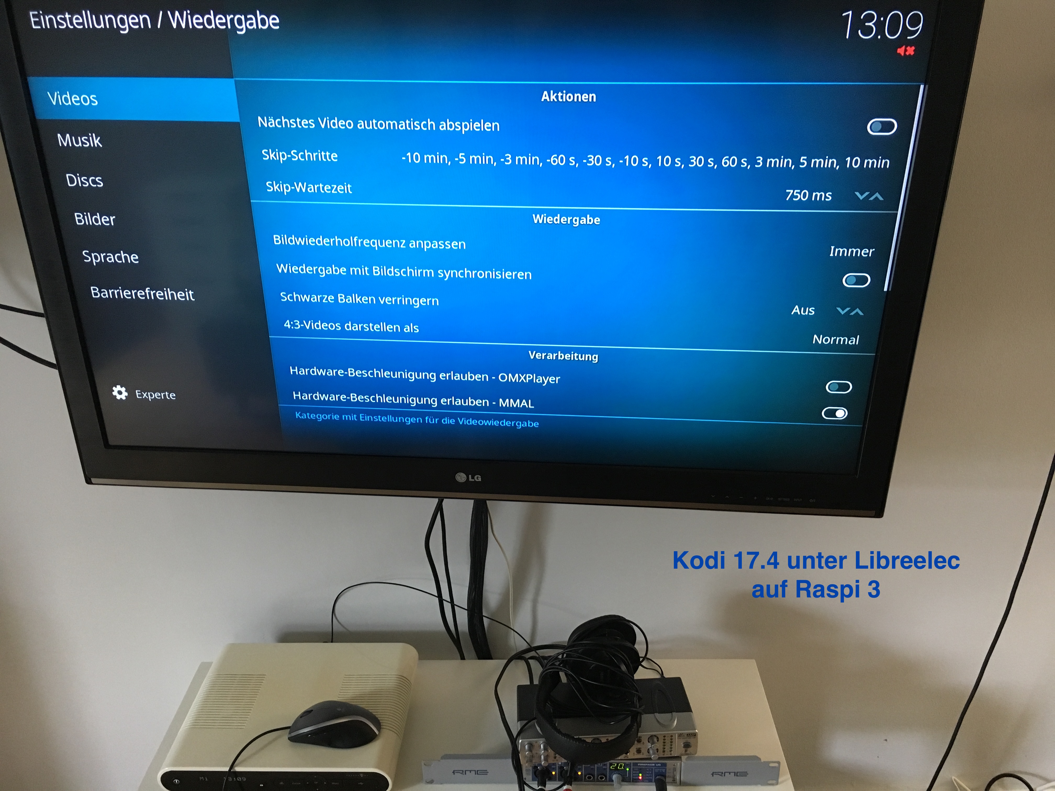

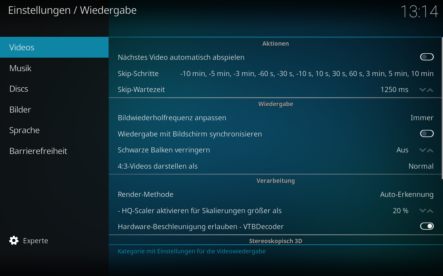

    Habe mal zum Vergleich zwei BIlder im Anhang.
  • Erstes Bild, unten.
    Zweites auch ;)
    oookay.. also beides mal ausstellen sagste... okay... mach ich mal.
    --> Gemacht aber die Rückler sind noch da. Es ist aber doch schon etwas besser geworden, würde ich sagen.
    Die Bildaussetzer sind nicht mehr so massiv... Noch leichte Tonprobleme usw...
