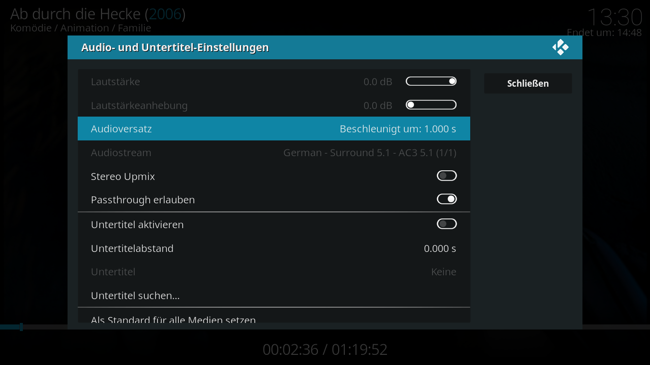

  • SkyBird1980: Sehe ich das richtig, das das eine individuelle Konfiguration je Film ist?
    Jein! Es geht sowohl als auch, weil am Ende der Einstellungsseite ist der Punkt "für alle Medien übernehmen".
    Du findest die Einstellung wenn Du ein Medium abspielst.

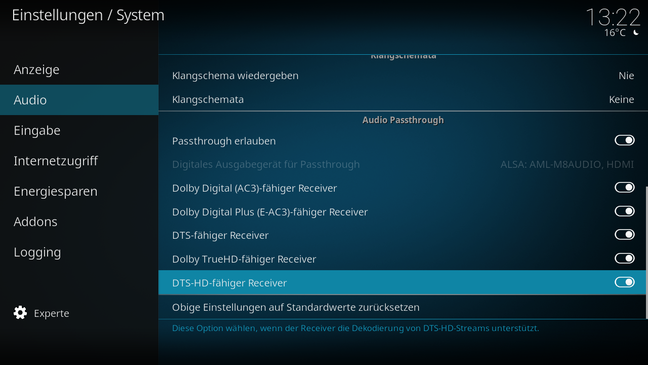

    Einmal die Audio-Ausgabe generell, und einmal die Audio-Ausgabe für Passthrough...
    Worin die sich unterscheiden, ist mir momentan nicht so ganz klar, zumal mir die technischen Eigenheiten, bzw. die Funktionsweise von Audio-Passthrough nicht im Detail klar sind... Da muss ich jetzt mal weiter forschen...
    Da kann ich helfen.
    Passthrough bedeutet Kodi dekodiert das Raumklang Signal nicht intern sondern schickt die Daten so wie sind weiter und das übernimmt z.B. der AVR. Zum Googlen: Bitstreaming heißt das Verfahren.
    Vom Klang her ist es eigentlich egal.
    Und noch eine Einschränkung: Ab Kodi 17 wird PVR (also TV über Sat+Kabel) immer intern von Kodi dekodiert.

    Bei meinem Denon AVR bedeutet Passthrough, dass er im 'Standby-Betrieb' die HDMI-Signale unbehandelt zum nächsten Gerät durchreicht. Eine Möglichkeit, im 'Normalbetrieb' die Signale erst von der nächsten Instanz dekodieren zu lassen, gibt es da erst gar nicht... Doch so will ich es ja auch, denn ich denke mal dass der Denon den besten Dekodierer in meiner Kette hat.
    Unter "Optionen\Einstellungen\System\Audio-Ausgabe" gibt es ganz oben das 'Audioausgabegerät', und etwas weiter unten (bei aktiviertem Passthrough) das 'Digitale Ausgabegerät für Passthrough'... Was sagt mir das???
    Ob das vom Klang her egal ist, ob jetzt das Kodi dekodiert, oder der nachfolgende AVR, bin ich mir jedoch nicht sicher:
    Das erste ist der allgemeine Soundausgang für Formate die kein Passthrough zulassen, das zweite halt für den Ton wenn man Passthrough-Formate hat. Also alles ab Dolby Digital aufwärts.

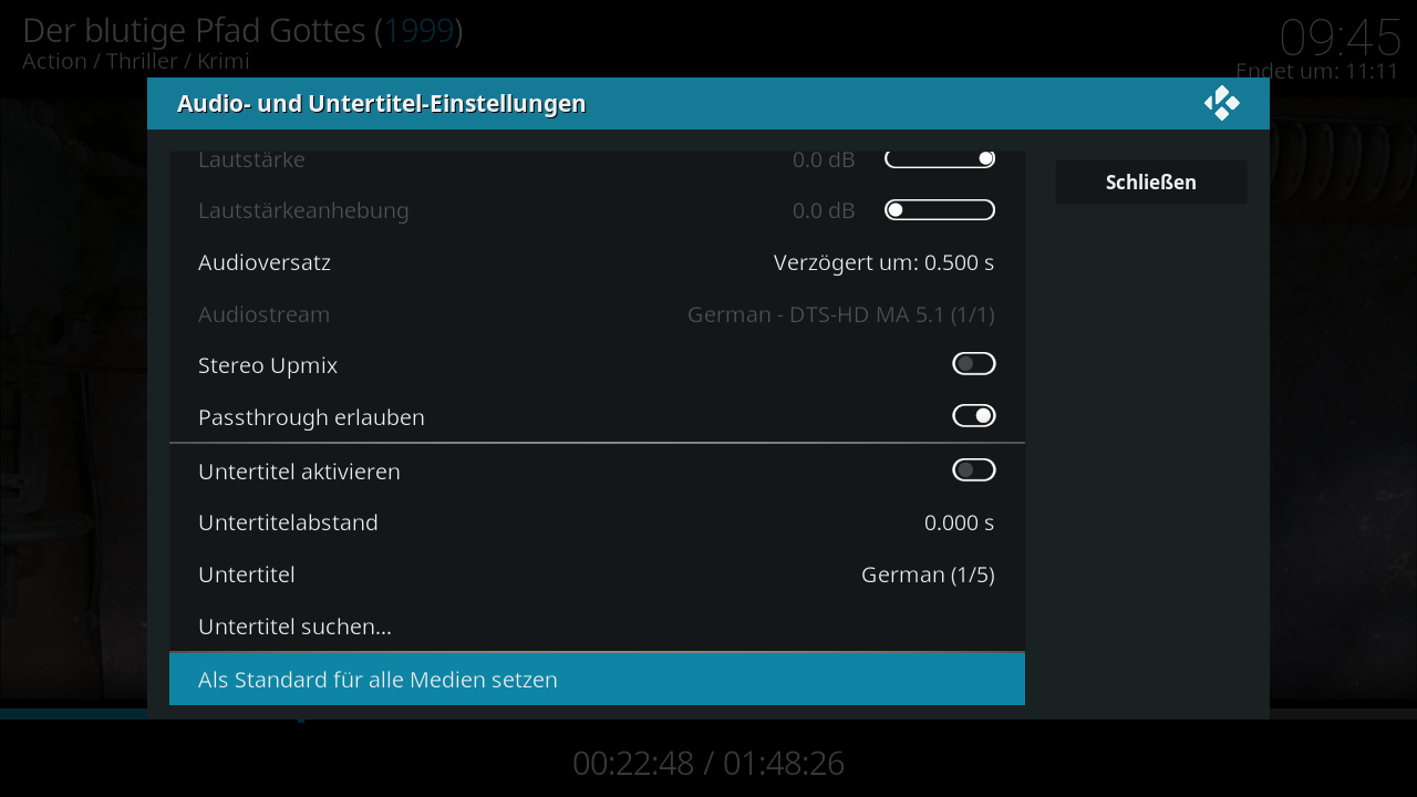

  • hattest du das kleine Bild mit der Tonverzögerung gesehen?
    ich hatte das bei dir auch falsch gelesen, aber in dem gleichen Menü lässt sich der Ton auch beschleunigen.
  • Du hast das Video im Beitrag Audio-Delay nicht angesehen.
    Dort hab ich genau diese Funktion gezeigt. Geht auch schon in Kodi 15 und 16.

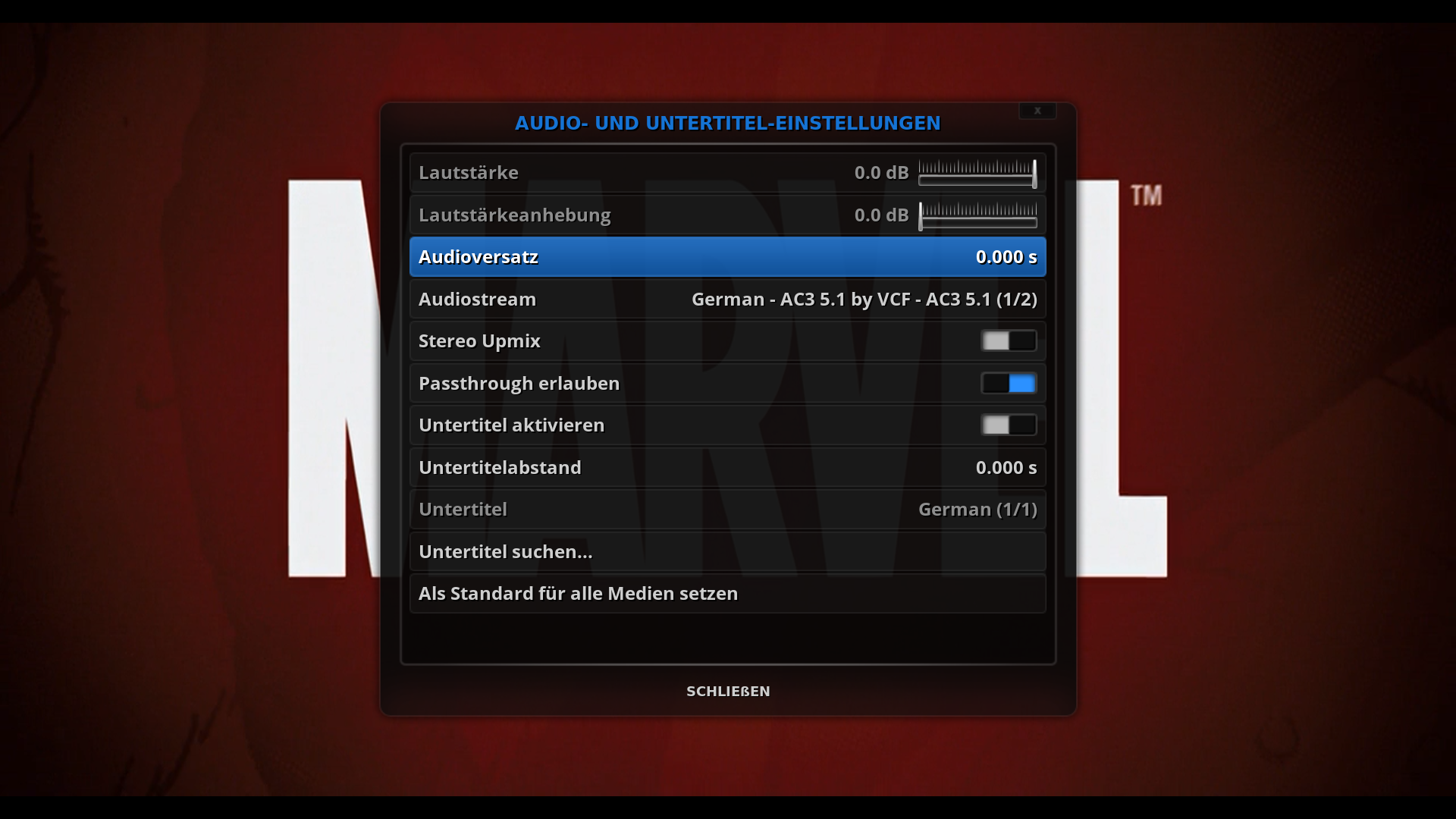

    Du hast fast Recht...
    Habe aber nicht gleich erkannt, was Du da gezeigt hast, weil ich einen anderen Skin verwende, in dem hier alles etwas anders aussieht...
    Jetzt muss ich nur noch herausfinden, ob das Delay wirklich filmspezifisch ist, wie mir jemand versucht hat, zu erklären, oder ob das Systembedingt ist, und ich diese Einstellung dann für alle Filme übernehmen kann (Also, ob das Delay von Film zu Film variieren kann!)
    Und mir stellt sich die Frage, was passiert, wenn ich den Quell-Ordner für die Filme mal neu einlesen lasse? Ich nehme an, dass dieses Delay dann je Film in der Datenbank gespeichert ist, und bei einem erneuten Einlesen in eine neue Datenbank verloren geht...
    Die Logik sagt mir: Ja, das ist so!
