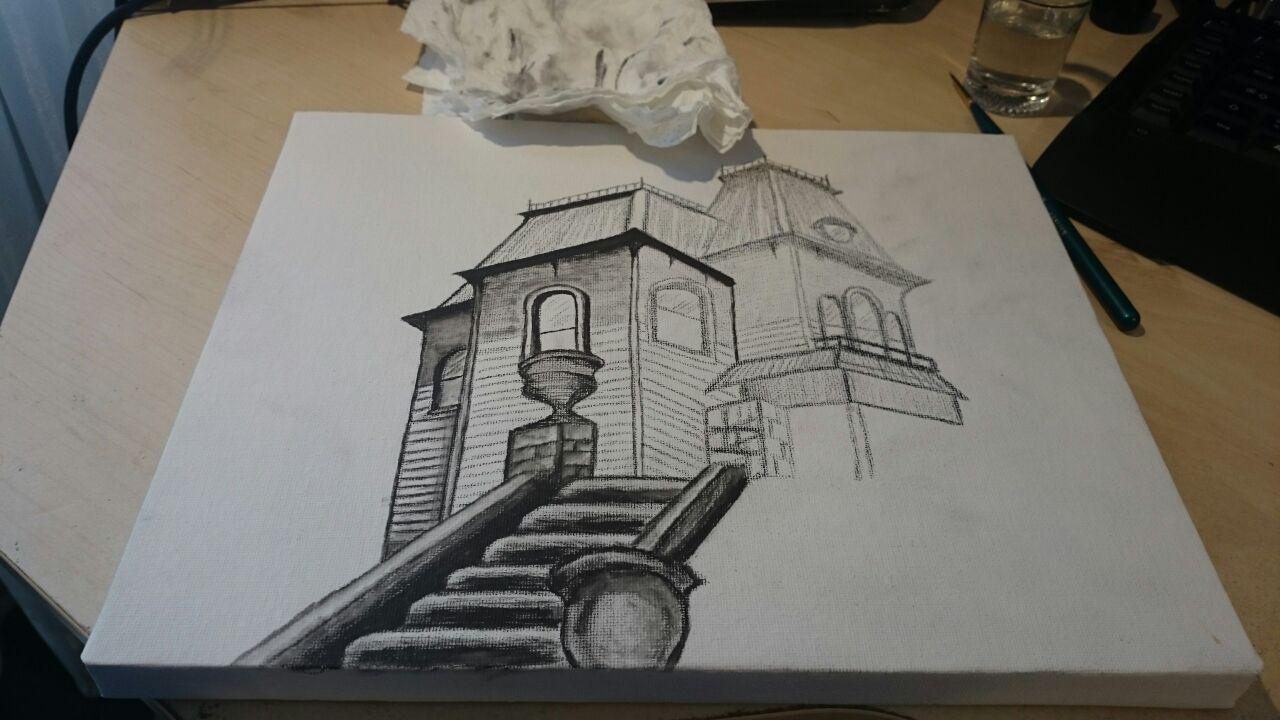

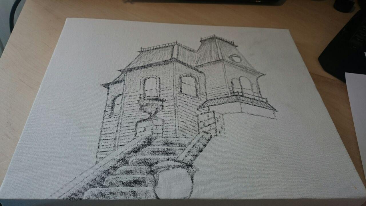

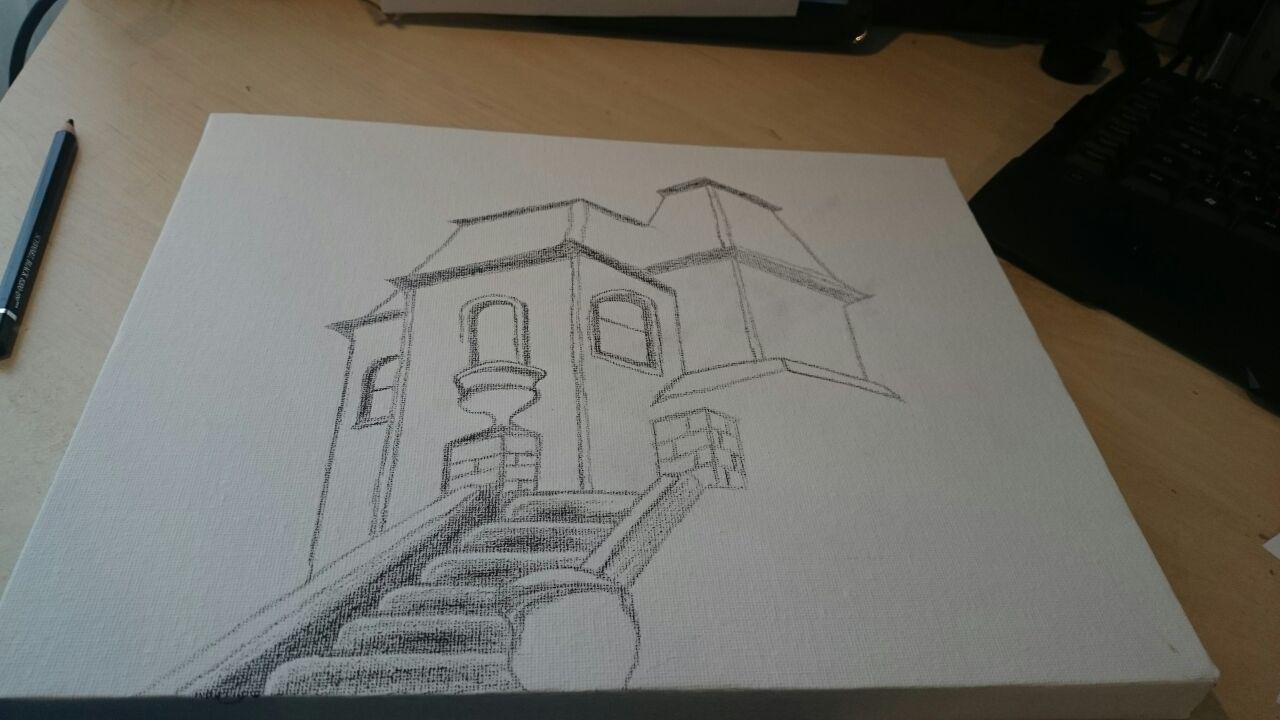

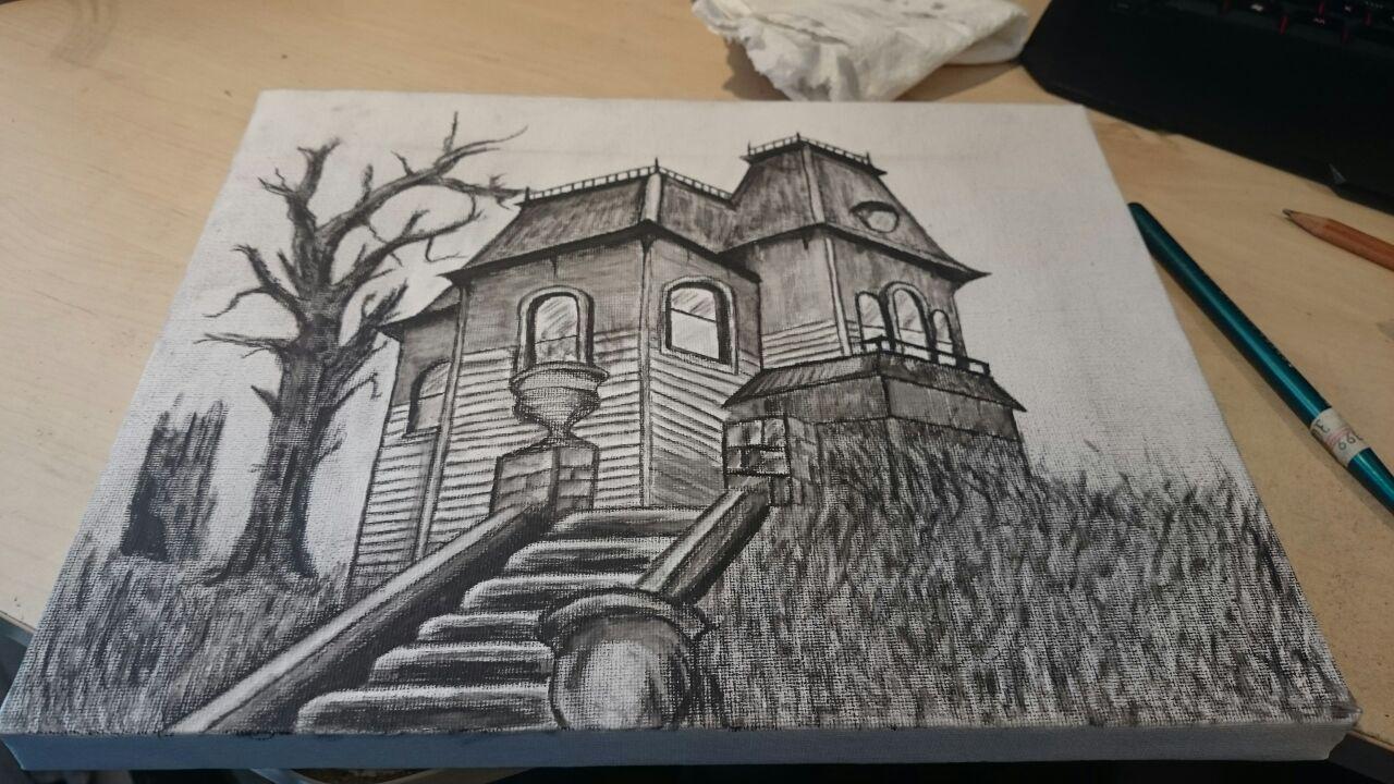

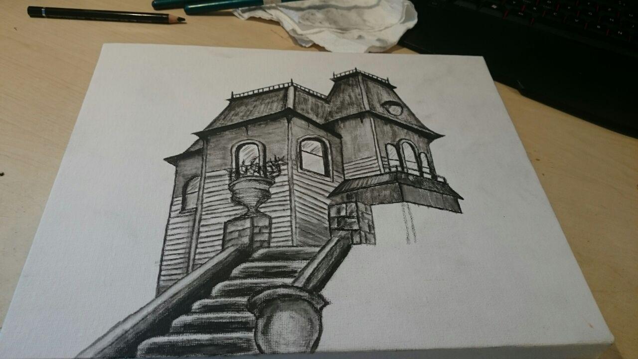

    Phase 1 ist das gemalte Bild. Das ist heute so weit fertig geworden, dass ich den Pinsel hinlege.
    Und weil ich Bock rauf hatte, habe ich es in Schritten fotografiert:

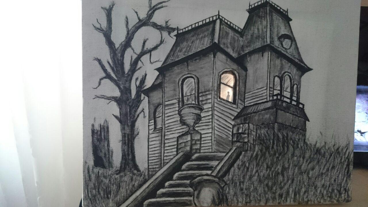

  • So weit, so fertig.
    Ich habe mich ganz dem Psycho-Thema entsprechend für eine Silhouette von Norma entschieden und lasse das von hinten flackernd beleuchten.
    Die Intensität und der Zeitraum des Flackerns sind zufallsgesteuert.
    Der Pausenzeitraum liegt aktuell bei 60 Minuten.

    Und hier ein Frontfoto mit aktiver, fixer Beleuchtung:
    Nicht das beste Foto. Aber der Eindruck kommt schon rüber, denke ich.
