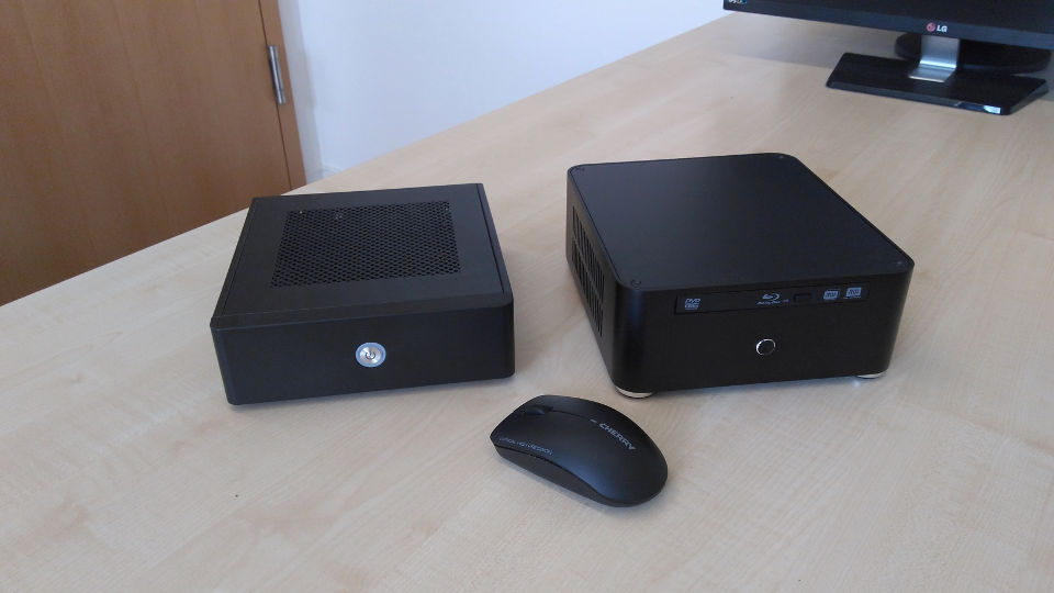

  • Hier mal zwei Geräte auf Basis der J3455-ITX-Boards. Das rechte Gerät hat noch zusätzlich ein Slim-Bluray verbaut.
    • J3455 ITX
    • 128 GB SSD
    • 2 GB RAM
    • Libreelec 8.0.1
    • DVB-C USB Stick (Typ müsste ich raussuchen, ca. 30 €)
    • Fernbedienung Rii mini, schaltet das Board aus dem S3 ein.
    Die Kisten booten schneller, als der angeschlossene LG-TV ein Bild bringt. Die Geräte sind selbstredend lüfterlos.

  • Ich glaube die Beebox ist nichts für mich.
    Die Gehäuse sind auf jeden Fall interessant. Der Vorteil bei den Gehäusen im HiFi Format wäre, dass man ggfs. den PCIe Slot noch nutzen kann.
    Hast du mal gemessen, wie viel deine Boxen im IDLE und unter Last ziehen?
    Das interessiert mich nicht. Bei einer TDP von 11 Watt ist es auch nicht wirklich relevant, ob zwischen Idle und Last 4-5 Watt liegen.
