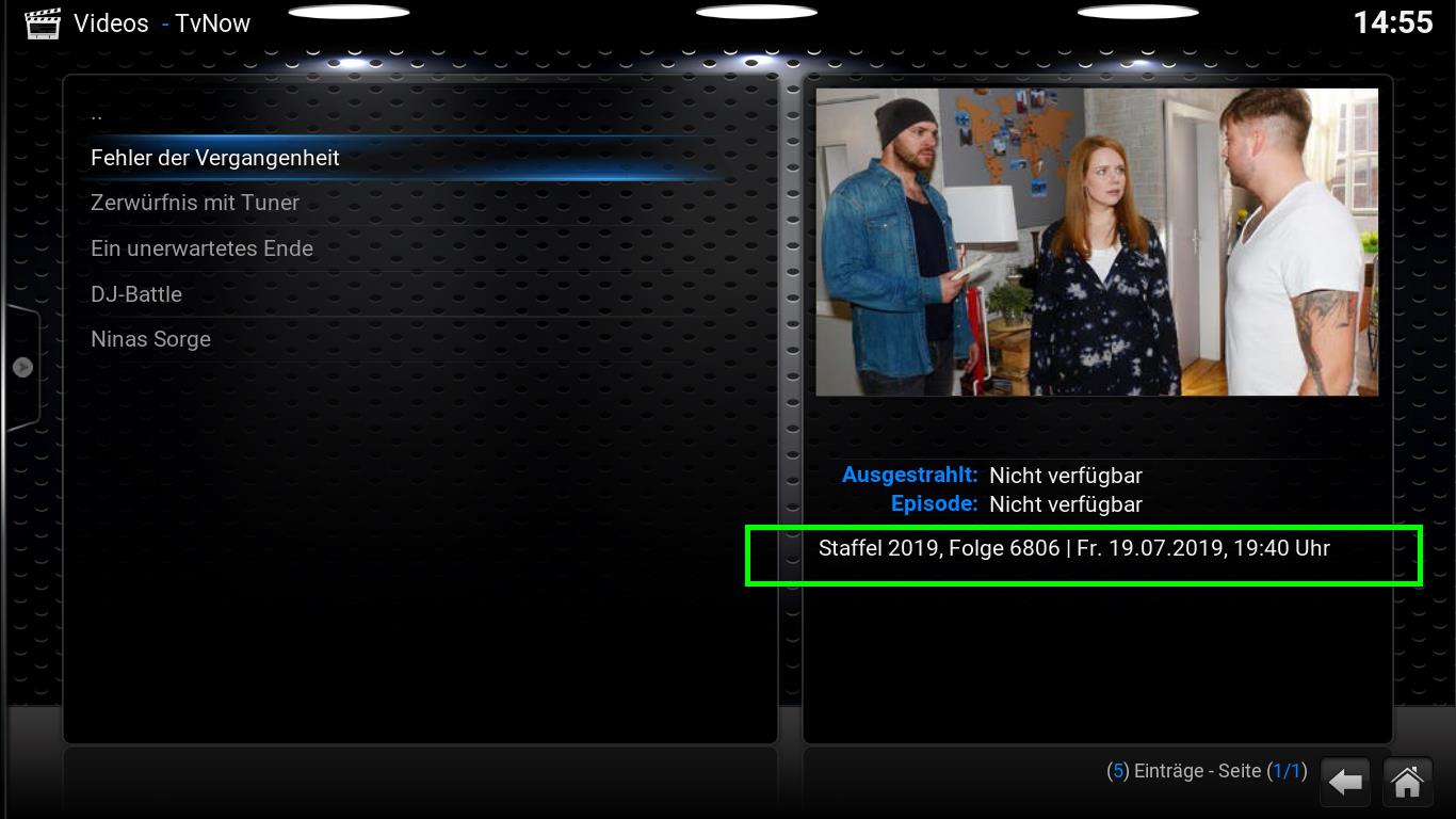

Kann es übrigens sein, dass in Kodi auch die non-free Folgen z.B. von GZSZ abgespielt werden, also die zukünftigen und länger vergangenen? Kann das jemand bestätigen?
Hab das gerade durch meinen Workaround festgestellt... die Folge von morgen könnte ich tatsächlich jetzt schon sehen... Was natürlich nicht legal ist -
