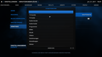

    habe den skin confluence2 installiert , startet aber in "videos" nicht in die bibliothek.
    hab ich was falsch gemacht?

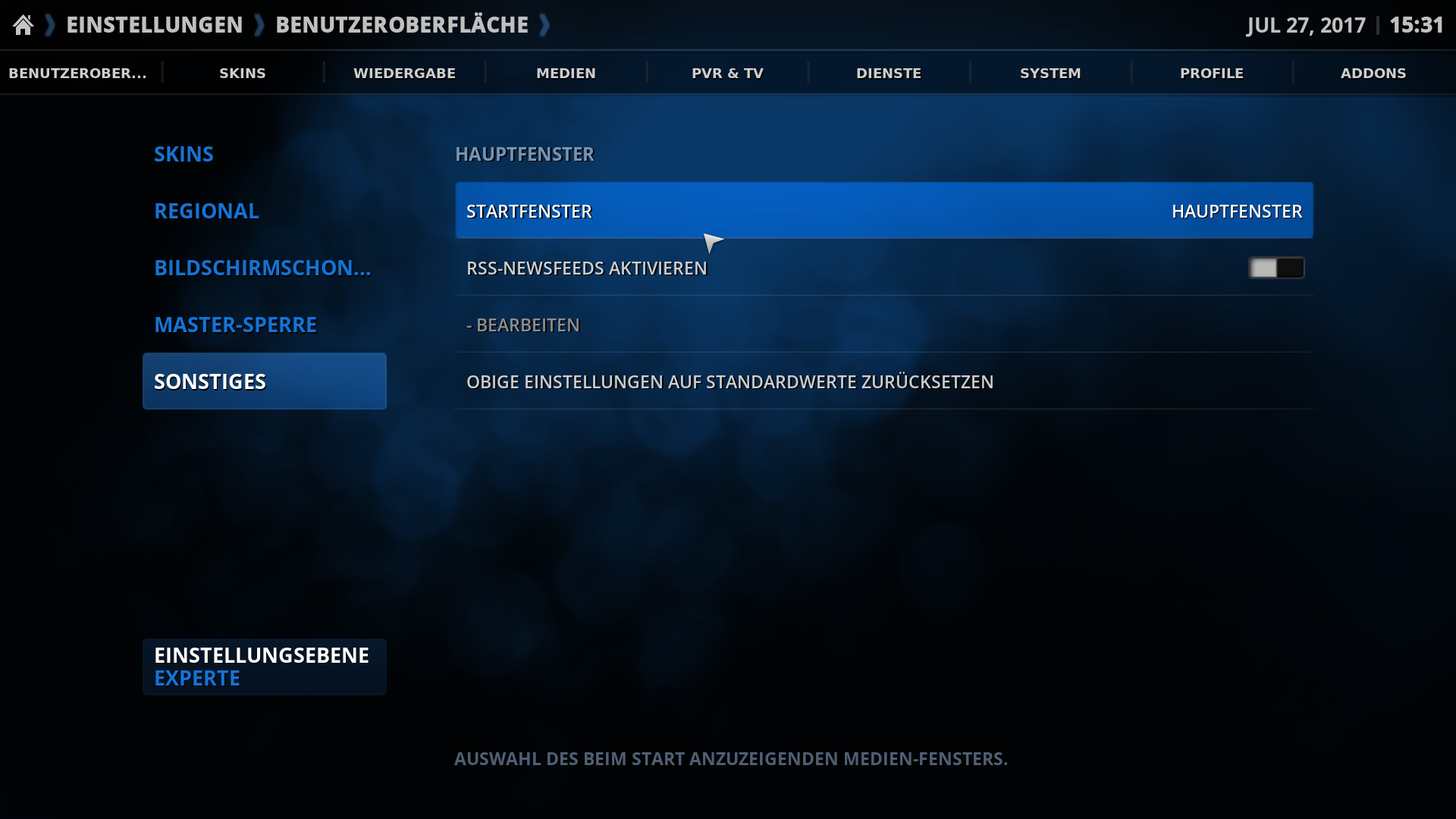

    Die Einstellung die ich oben gemacht habe auf Hauptbildschirm einstellen.
    Du hattest es wohl auf Videos geändert.
    Die Änderung ist aber in der Home.xml - es prüft ob ein neuer Startup gemacht wurde - dann wird in die Bibliothek gesprungen.
    Also bei Einstellungen -> Benutzeroberfläche -> Sonstiges -> Hauptbildschirm auf Hauptfenster wieder einstellen.

  • Du hast ein Verständnisproblem. Er springt direkt in Filme. Videos würde so aussehen:

  • Hmmm hab da wohl Ben Brett vorm Kopf Grad. eventuell ist's am raspi auch anders als am pc.... bei mir springt er in Videos.
