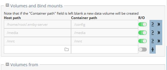

  • Wie gesagt....ich habe es in irgendeinem Thread schon mal soweit beschrieben, dass man gut zurecht kommen kann ;)
  • Ich werde heute Abend mal einen Screenshot von den Einstellungen meines Emby Containers posten.

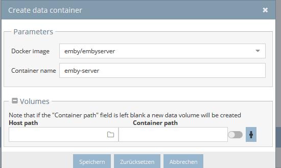

    Das ist sehr lieb von dir, jedoch möchte ich doch nur wissen, was genau die einzelnen Felder in denen etwas eingetragen werden muss, bedeuten...
    1. Was bedeutet der Host Path? Welcher Path ist das? Was kommt dort rein?
    2. Container Path.. Das gleiche wie oben...
    Ich kann es so machen, wie Du es machst. Lerne dabei jedoch NICHTS. Verstehst Du.
    Wie Du siehst habe ich das Image bereits ausgewählt und dem Kind einen Namen gegeben.
  • Der Host Path ist der Pfad auf deinem System und der Container Path ist dann der Pfad unter dem dein Host Path im Container angezeigt wird.

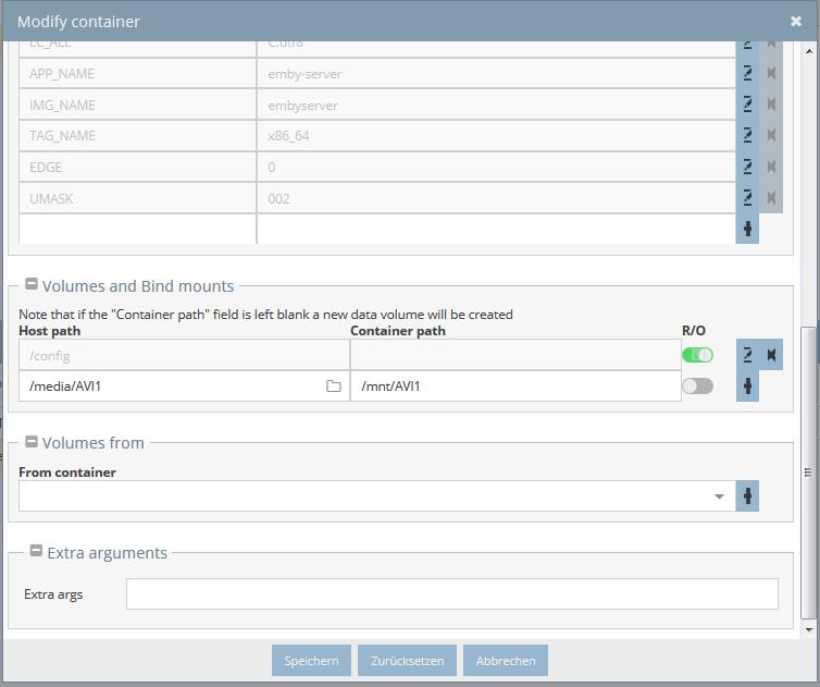

    Bei Host Path habe ich den Pfad eingetragen, der auch tatsächlich vorhanden und gefüllt ist. Bzw. einen davon... :P
    Bei Container Path: Siehe oben... Was ich auch mache... Ob ich den Container Path jetzt weglasse oder nicht.
    Unter Emby, kann ich nichts finden, was ich zum testen als Ordner auswählen kann.. (Natürlich versuche ich einen Ordner,
    der von Emby schon unter meiner funktionierenden Umgebung läuft, auszuwählen. Das is AVI1...
  • Du musst auf jeden Fall noch mal rechts neben dem Schalter auf das Symbol drücken, so dass eine neue Zeile für einen weiteren Mountpoint erscheint so wie auf dem Screenshot wird deine Einstellung nicht übernommen. ;)
    Die Zeile darüber ist dadurch nicht richtig. Ich mache immer für den Host
    /home/emby und rechts käme dann /config hin
    Gesendet von meinem Redmi Note 3 mit Tapatalk
    OK, das hatte ich selbstverständlich so gemacht... Danach (es wird dann grau), gehe ich auf Speichern...
    Ne, die stand vorher schon dort. Drum hab ich sie drin gelassen...
    Darf ich fragen, was /home/emby bei Dir ist? <- Also was liegt dort drin?

    Also jetzt noch mal....
    In der Maske wo Du jetzt links /config und rechts gar nix stehen hast musst Du links den Ordner auf Deinem Host System angeben, wo Du die Konfiguration von Emby speichern möchtest - ich nehme immer das Homeverzeichnis und auf der Installpartition und lege dort einen Ordner für den jeweiligen Container an... Also z. .B. /home/emby /home/nzbget /home/tor usw.
    Im Dockerhub steht dann auch immer beschrieben, welche Pfade der Container benötigt.
    Du trägst also jetzt noch auf der rechten Seite /config ein.
    Somit legst Du fest, dass der Pfad /config im Container auf Deinem Host in /home/emby liegt. ;)
    So macht man das dann mit allen Verzeichnissen, auf die man im Container Zugriff haben möchte.
  • In der Maske wo Du jetzt links /config und rechts gar nix stehen hast musst Du links den Ordner auf Deinem Host System angeben, wo Du die Konfiguration von Emby speichern möchtest - ich nehme immer das Homeverzeichnis und auf der Installpartition und lege dort einen Ordner für den jeweiligen Container an... Also z. .B. /home/emby /home/nzbget /home/tor usw.
    Ja @b0mb, das habe ich auch so verstanden und so gemacht. Must mir jetzt einfach mal so glauben. Dennoch klappte das nicht.
    Ich weiss jetzt nicht so genau, was ich getan habe, aber mittlerweile geht es...

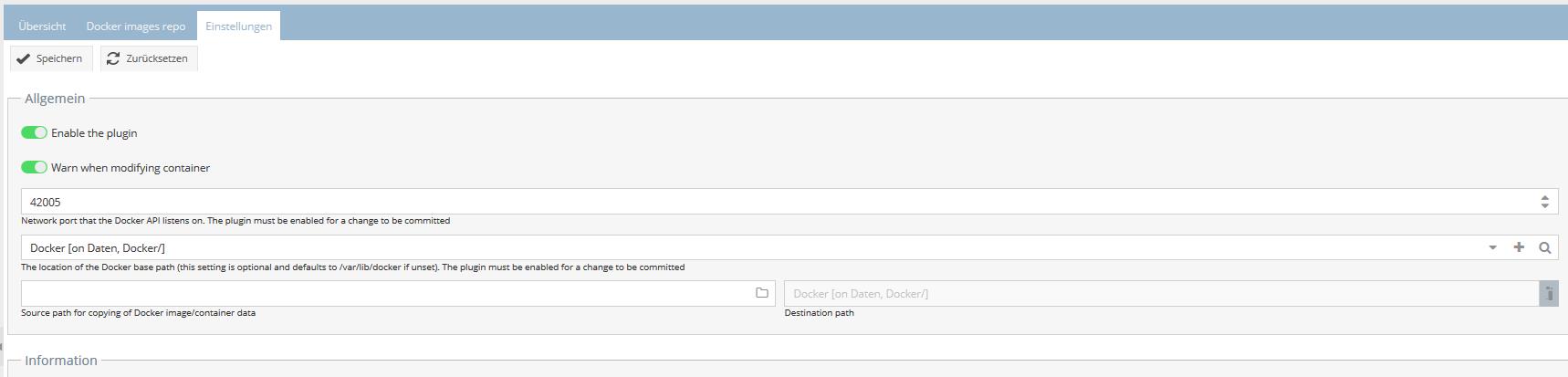

    Trotzdem: Als ich sagte; Wo finde ich denn den /config Ordner "Innerhalb des Containers, meinte ich physisch auf der Pladde...
    Also zB. hier: /mnt/DATEN/Docker/overlay2/1
    Bei Dir müsste es, glaube ich, /var/lib/docker sein. Default halt.
    Der Grund:
    Wenn irgendetwas merkwürdig ist, ist die einzige Möglichkeit die, dass ich dort schauen kann, was und ob sich etwas verändert hat.
    So lern ich das ganze einfach besser... Vllt. ist das einigen zu kompliziert oder zu sehr ins eingemachte oder dauert zu lange oder wer weiß was...
    Fakt ist: So kam ich immer, wenn auch nur Stück für Stück, an mein Ziel.
    Das was bei Dir ganz sicher /var/lib/docker ist, ist bei mir /mnt/DATEN/Docker weil ich das in den Einstellungen so eingetragen habe.
    Ich wollte, wenn möglich, so wenig wie möglich auf der Boot-Platte haben. Alles andere sollte auf ne andere Partition. Und das konnte ich
    so erreichen....
