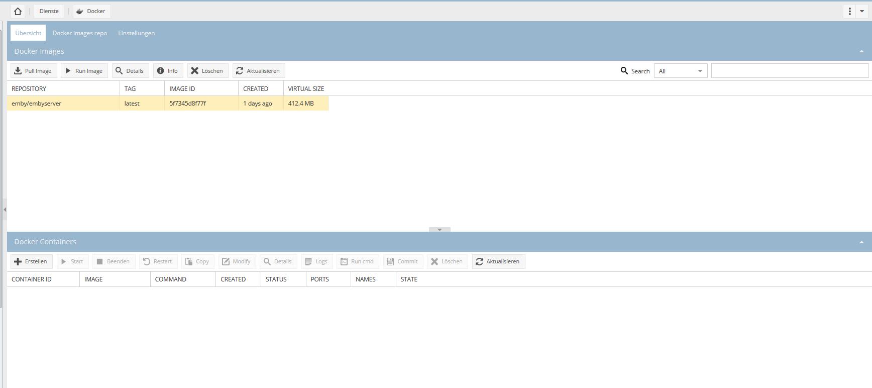

    Wie meins Du das? Das is das OMV-Docker-Plugin...
    So wie es aussieht, hast Du den Container über die Kommandozeile gestartet - dafür sollst Du ja das Plugin benutzen.
    Ich habe noch gar nichts gestartet. Über die Commando-Zeile habe ich ledigtlich, schonmal das Emby-Server-Docker installiert...
    So, wie ich es weiter oben geschrieben habe.
    Der Screenshot ist das Plugin von OMV3.
    Warum erkennst Du es nicht?

  • Wie meins Du das? Das is das OMV-Docker-Plugin...
    Due musst auf das Tab ganz links gehen... der Rest ist nicht relevant ;)

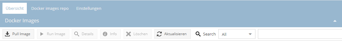

    Dafür gehts Du entweder ganz rechts in das Suchfeld oder ganz links auf Pull Image und kannst da Direkt z. B. Ersteller und Name der Anwendung eingeben... z. B. Test/Test - diese Daten kannst Du dem Docker Hub entnehmen
    Emby kannst Du übrigens auch über den Punkt Docker images repo laden. ;)
  • Dafür gehts Du entweder ganz rechts in das Suchfeld oder ganz links auf Pull Image und kannst da Direkt z. B. Ersteller und Name der Anwendung eingeben... z. B. Test/Test - diese Daten kannst Du dem Docker Hub entnehmen

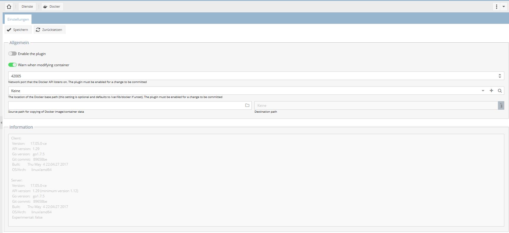

    Dieses Bild was Du dort oben anzeigst kenne ich nicht. Daher weiß ich leider nicht wovon Du hier redest...
    Ich habe unter Dienste, nur dieses "Docker" und das zeigt das Bild von oben...
    OKOK...
    Nehm alles zurück... ich musste es noch Aktivieren das Plugin...
  • Dieses Bild was Du dort oben anzeigst kenne ich nicht. Daher weiß ich leider nicht wovon Du hier redest...
    Wenn Du bei OMV Extras das Docker Repo aktiviert und das Docker Plugin installiert hast, dann entspricht Dein Screenshot dem, was erscheint, wenn man in der oberen Reihe auf meinem Screenshot ganz recht auf Einstellungen drückt...
  • Wenn Du bei OMV Extras das Docker Repo aktiviert und das Docker Plugin installiert hast, dann entspricht Dein Screenshot dem, was erscheint, wenn man in der oberen Reihe auf meinem Screenshot ganz recht auf Einstellungen drückt...
    OK, und es steht weiter auch nichts da.... Bis, und jetzt kommts... Das Plugin auch aktiviert wurde... Erst dann erhalte ich das hier:
    Nun kann ich unten den Container erstellen. Da stosse ich erstmal an meine Grenzen, weil ich nicht weiss, was die einzelnen Punkte bedeuten...
