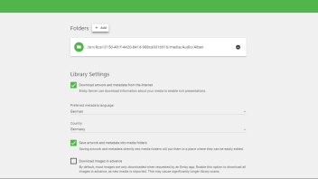

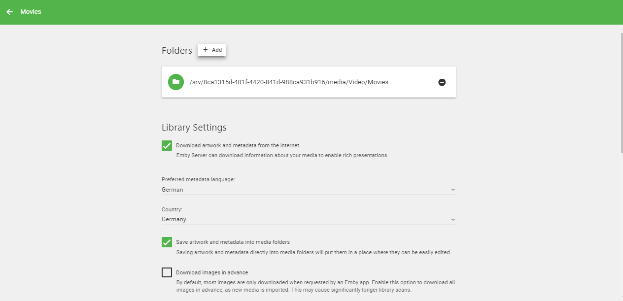

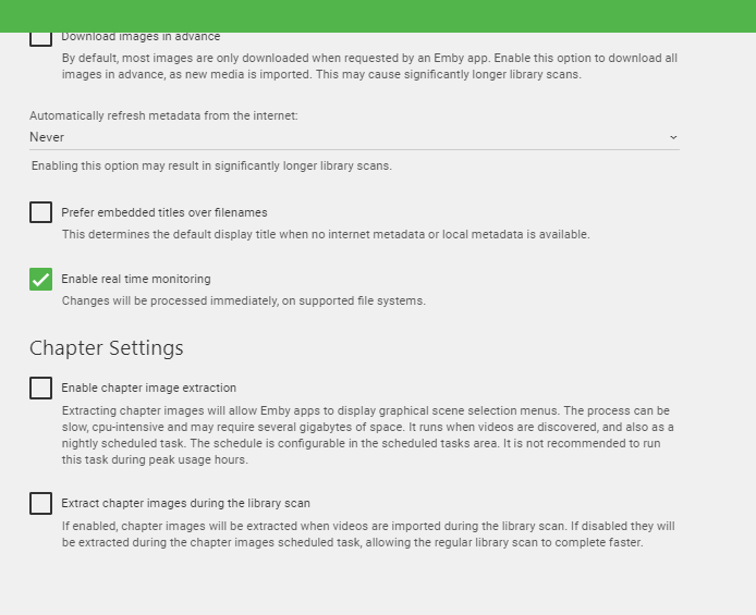

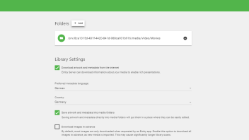

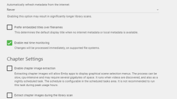

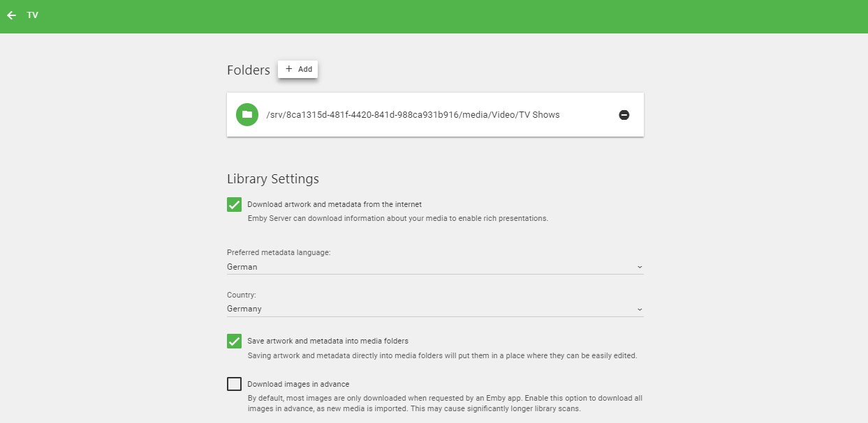

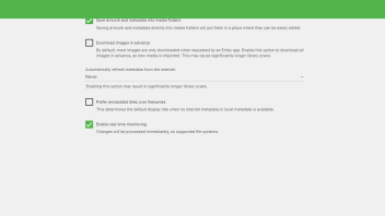

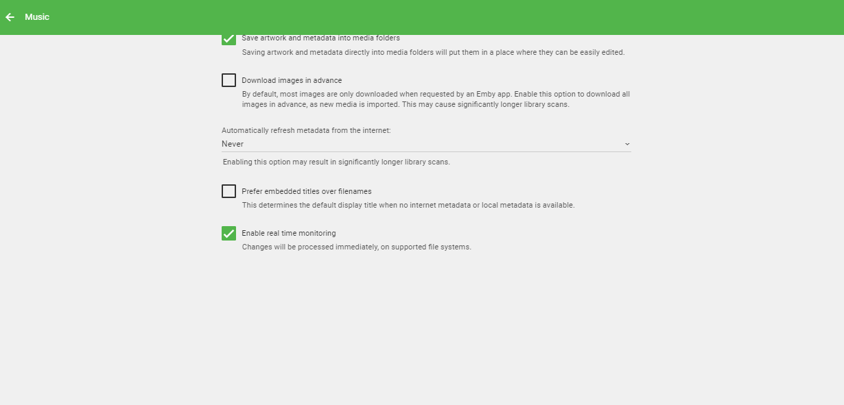

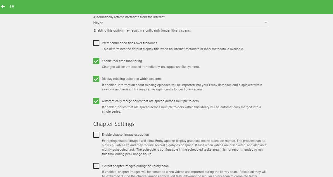

    Settings sind so eingestellt:
    Filme:
    Music:
    Serien:
    EDIT:
    Okay, es könnte sein da emby ja beim sync auch bereinigt, so wie das bisher mitbekommen habe, es deswegen so lange gedauert hat. Es waren noch sehr viele Sets von vorigen Einstellungen vorhanden, die mussten alle weg.
    Habe nun ca. 170 Filme in den Ordner geschoben und es hat ca. 2 Min gedauert :rolleyes:
    Ich werde nun erst mal alles in Emby aufnehmen und dann nochmals prüfen ;)
