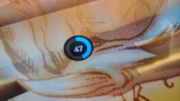

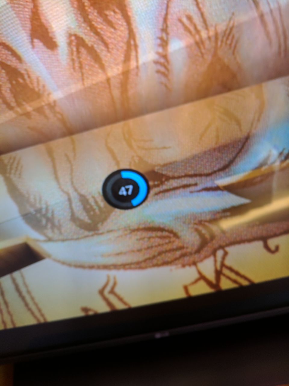

    ich habe Kodi über LibreElec auf einem Raspberry Pi 3. Alles die neuste Version.
    Auf einem NAS über SMB und NFS Freigaben für Filme.
    Die Freigabe als Quelle (NFS und SMB probiert) dem Kodi hinzugefügt.
    Wenn ich nun einen Film abspiele, hängt es total. Siehe Bild im Anhang, es kommt ein Ladekreis, dann läuft es und dann lädt es wieder.
    Egal welcher Film und egal welches Format.
    Werden die Filme direkt über USB abgespielt, gibt es keine Probleme.
    Hat da jemand einen Tipp für mich?

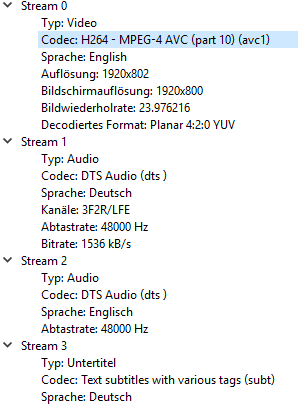

    Ich würde spontan sagen das du ein Video abspielen willst was der RPi nicht kann (HEVC 4k oder so)
    Als Beispiel handelt sich um eine mkv Datei, siehe Anhang

  • Als Beispiel handelt sich um eine mkv Datei
    die sieht okay aus - das sollte überhaupt keine Probleme machen

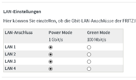

    Schade eigentlich^^ Ich hatte nämlich mal ein sehr ähnliches Problem und da lags an nem Netgear Switch der mit meiner Fritzbox nicht klar kam :)
    Apropos Fritzbox. Wie sind deine LAN-Ports eingestellt? Auf Standard stehen die auf Green-Mode 100mbit. Das Pi kann zwar nicht mehr aber stell doch auf doof mal auf auf Powermode um(falls nicht schon geschehen).
    Nvidia Shield TV Pro
    ich habe die Ports wie folgt eingestellt:
    Und diese waren auch schon so
    Also ist euer nächster Vorschlag, die Ports an dem NAS und Raspi auf Green Mode zu schalten oder nur bei einem von beiden?

  • Jo probier mal 100mbit an der Fritzbox (green Mode) auf 100mbit am RPI3.
    alternativ schau mal nach nem update von deiner Fritzbox.
    Fällt vq und aq auch bei dir auf 0% und dann beginnt das kodi an zu buffern?
    Also
    vq geht auf 0 und dann geht aq langsam gegen 0 und bei 0 bleibt es stecken, wie du geschrieben hast!
    Habe nun den Port bei der Fritzbox umgestellt und den Raspi mit Kodi neugestartet.
    Leider ohne Erfolg :(
    Edit: Habe nun auch den Port zum NAS auf 100Mbit geschaltet anstatt 10Gbit und aufeinmal ist aq bei 100 und vq geht nicht unter 30 :))))
    Mega happy und hoffe das bleibt jetzt so. Vielen Danke an Alle die mir geholfen haben!
    Nur kommt mir jetzt die Frage wieso das so ist?
