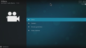

  • In dem Fall geht das so nicht. Dieser Menüpunkt liefert nur die Option "Videos" als Startfenster zu nehmen. "Videos" ist aber nicht das Filmauswahlmenü ("Filme"). "Filme" wird in diesem Menü nicht als Auswahl zur Verfügung gestellt genauso wenig wie "Serien". Man muss den Umweg über die autoexec.py gehen.

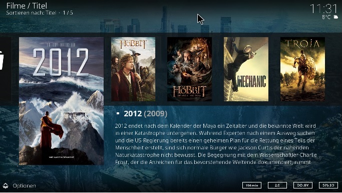

    Wenn man eine Filmdatenbank hat und Kodi startet (und Estuary als Skin gewähllt ist) ist der erste fokusierte Button "Filme". Darauf macht das obige Skript einen "Select" und somit 'navigiert' man direkt in das Filmauswahlmenü.

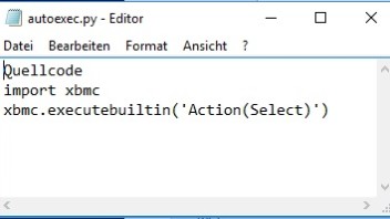

    So sieht der Inhalt dieser autoexec.py Datei jetzt bei mir aus.

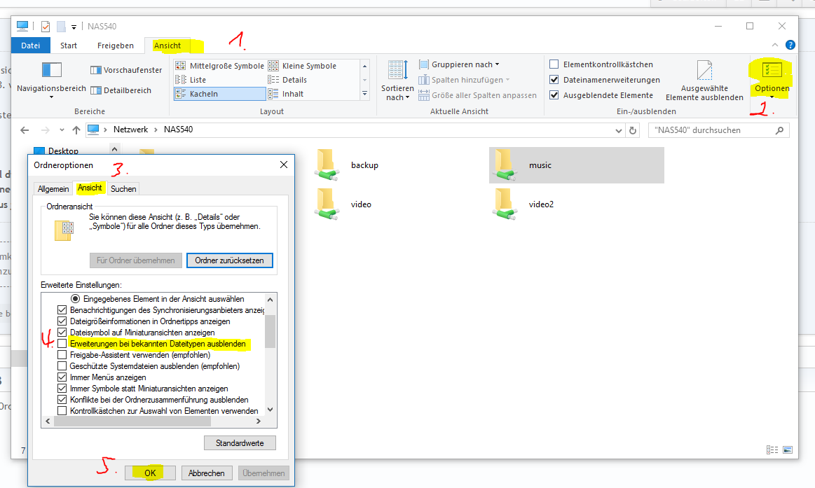

  • Du musst in den Ordneroptionen von Explorer die Option Erweiterungen bei bekannten Dateitypen ausblenden deaktivieren. Danach kannst Du das ganz normal umbenennen.
    Ja ich hab MEGA PAINT SKILLS °_°
  • Da scheint der erste Fehler zu liegen.
    Ich hatte "Dateiendungen ausblenden" aktiviert.
    Um mit *.py eine echte *.py-Datei zu erstellen, müssen die Dateiendungen eingeblendet sein.
    Mein Untermieter hört Heavy Metal.
    Ob er will, oder nicht.

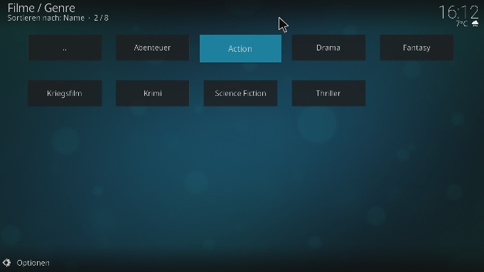

  • So,
    das funktioniert zwar jetzt, aber noch nicht ganz so wie ich mir das wünsche.
    Ködi öffnet sich jetzt und springt nach ca. einer Sekunde automatisch zu dieser Seite.
    Mein Ziel wäre, das Kodi direkt mit der Filmauswahl startet.
    Ist das auch irgendwie machbar ?

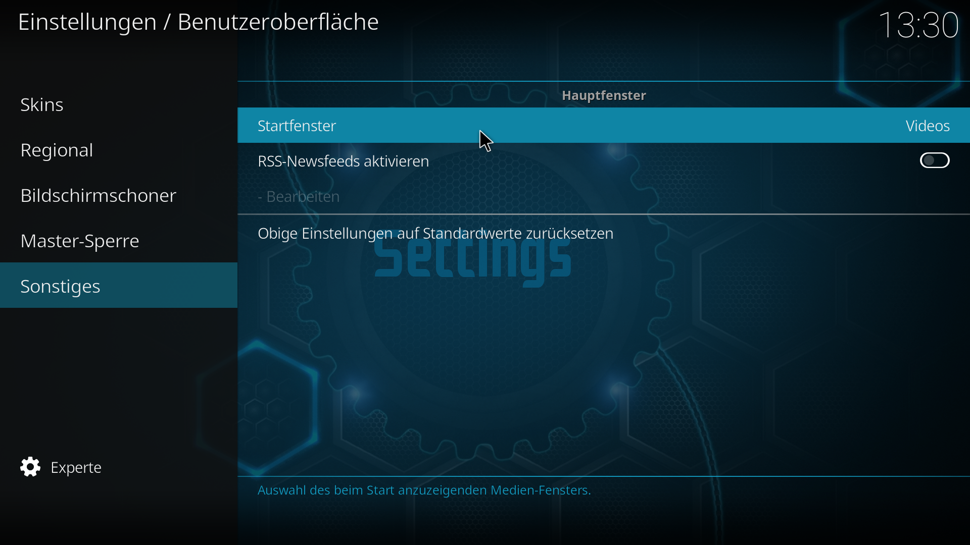

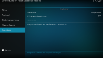

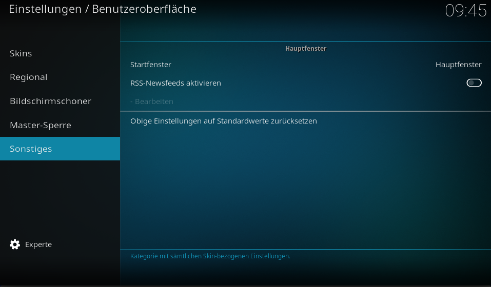

  • Was ist bei dir hier:
    als "Startfenster" definiert?
    Es MUSS "Hauptfenster" sein. Ist dort was anderes definiert, dann funktioniert das obige nicht.

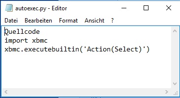

    Wenn dort schon "Hauptfenster" definiert ist, dann bitte wie die autoexec.py wie folgt ändern:
    import xbmc
    xmbc.executebuiltin('ActivateWindow(Home)')
    xbmc.executebuiltin('Action(Select)')
    Beim copy & paste bitte darauf achten, dass das Wort "Quellcode" nicht mit in der Datei steht ;)
    Es sollen nur die Zeilen 1-4 in der Datei stehen.
