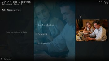

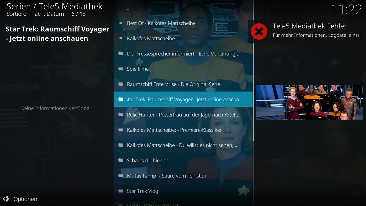

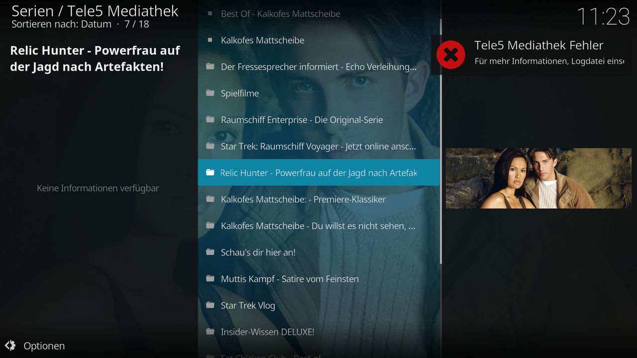

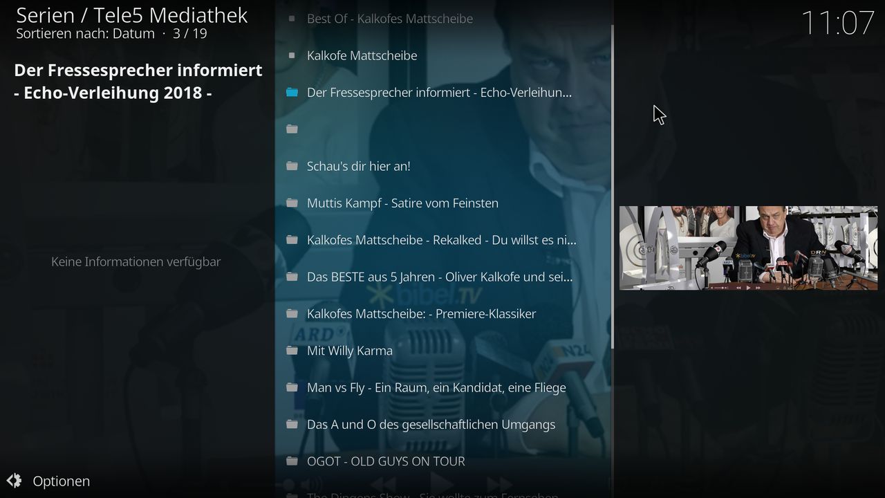

  • w4ki:
    Apropos Tele 5 Addon. Schon seit einigen Versionen stoppen die Streams am Ende nicht mehr, sodass man nicht mehr in der Liste landet.
    Stattdessen pausieren diese bzw bleiben am Ende eines Streams stehen, sodass man z. B. die Zurück-Taste drücken muss, um wieder in der Liste der Streams zu landen.

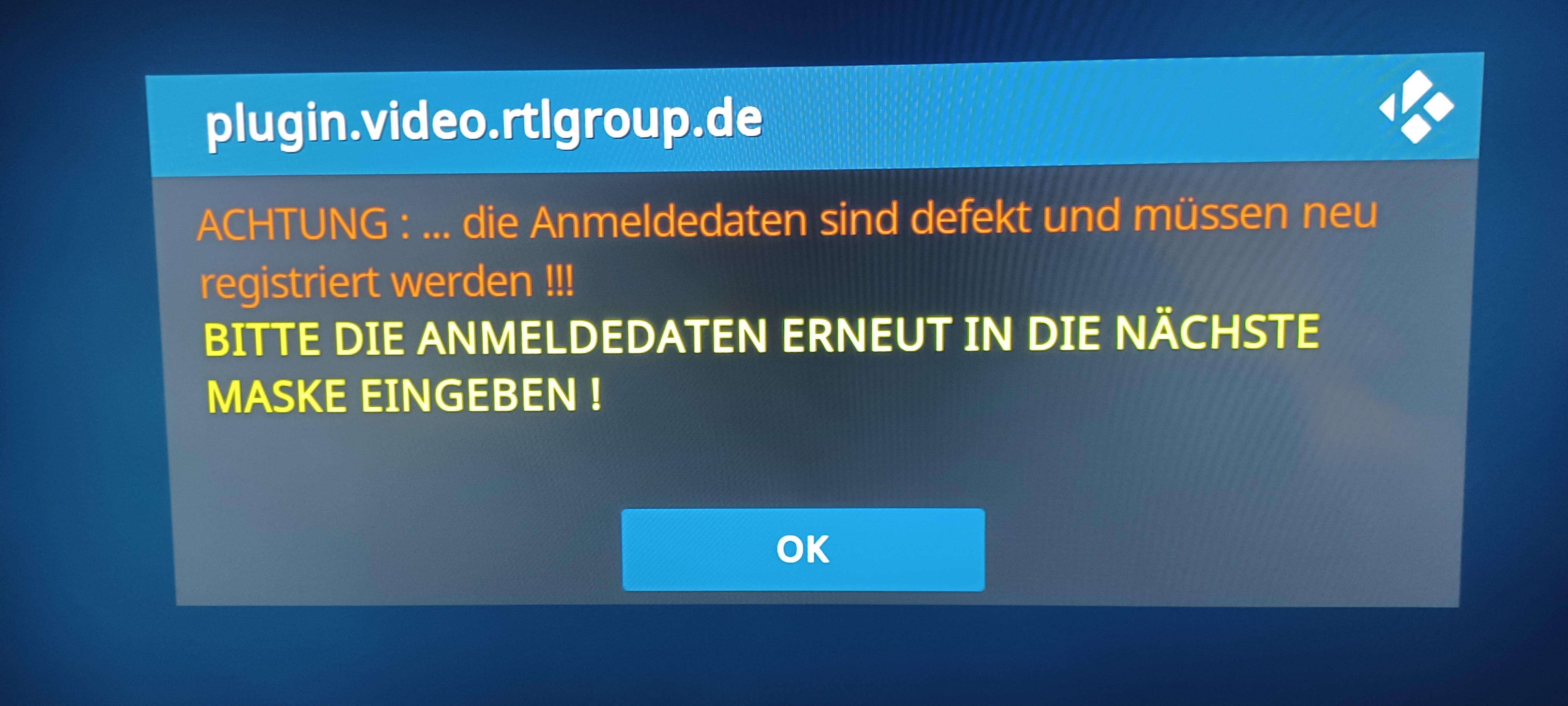

  • moin zusammen. Hab seit heute probleme mit dem rtl plus addon. Ich melde micv in den einstellungen an klappt wunderbar. Steht da erfolgreich angemeldet und wenn ich dann das addon starte steht da anmelde daten beschädigt. Woran könnte das liegen?
    Edit:
    Das problem tritt auch auf wenn ich die userdata ordner auf ein anderes system kopiere. Was für mich aber wichtig da ich für meine Familie ein build habe wo die login daten gespeicher sind drinne. Hat früher inmer geklappt. Jetzt nicht mehr. Meine verwandschaft kommt damit nicht klar sich da selbständig anzumelden(da alle etwas älter sind)
  • Hab seit heute probleme mit dem rtl plus addon. Ich melde micv in den einstellungen an klappt wunderbar. Steht da erfolgreich angemeldet und wenn ich dann das addon starte steht da anmelde daten beschädigt. Woran könnte das liegen?
    Schick mir mal bitte per PM ein [definition='1','3']Debug[/definition].[definition='1','0']log[/definition] zu dem besagten Fehler (persönliche Daten kannst Du entfernen).
    Ich habe sehr viel an dem Addon verändert was den Anmeldeprozess betrifft und eine beschädigte Anmeldedatei wird eigentlich nur bei mehrmaliger Ablehnung der Anmeldung produziert.

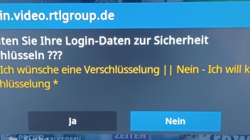

    P.S. Wenn bei der Anmeldung "Möchten Sie Ihre Login-Daten zur Sicherheit verschlüsseln" mit JA beantwortet wurde, sind die Logindaten "gerätebezogen" (MAC-key) und können nicht mit anderen Geräten ausgetauscht werden (kopieren des "userdata" Ordners) !

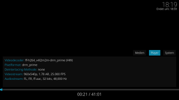

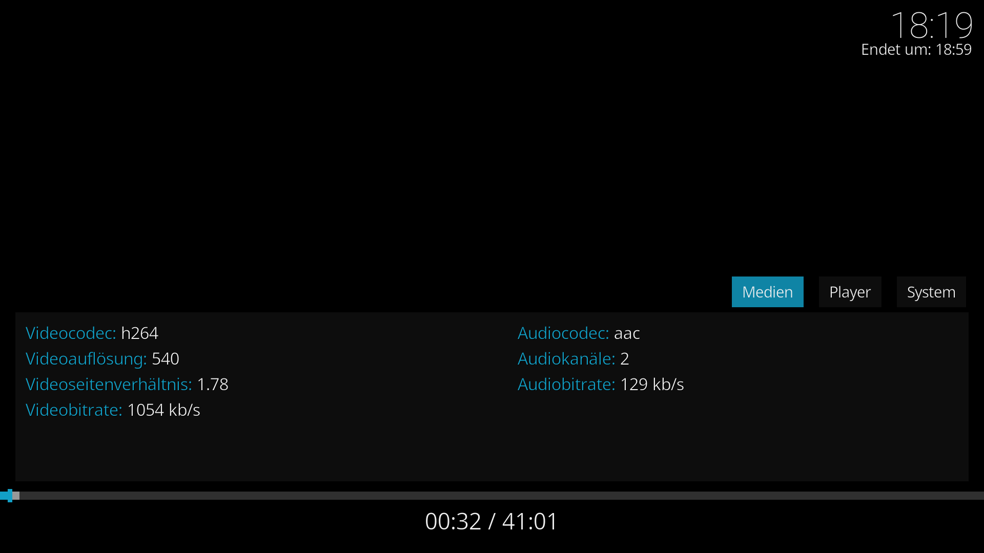

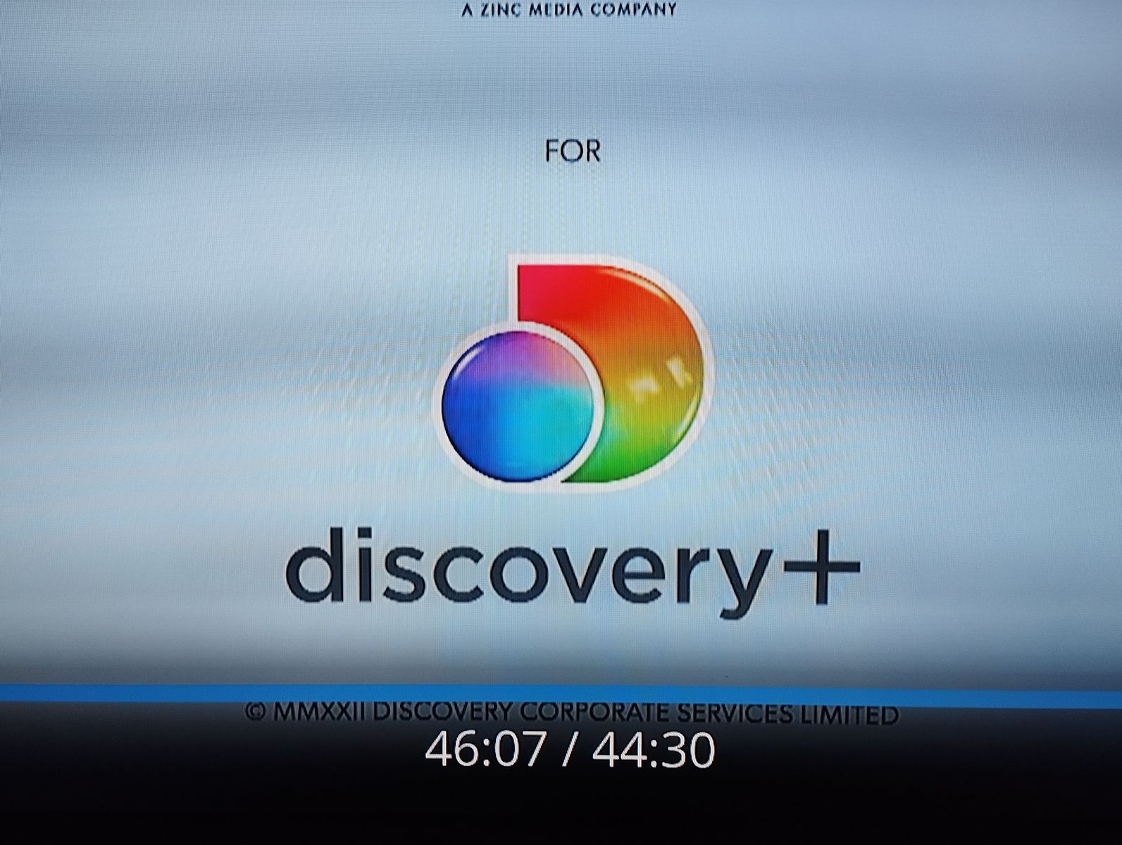

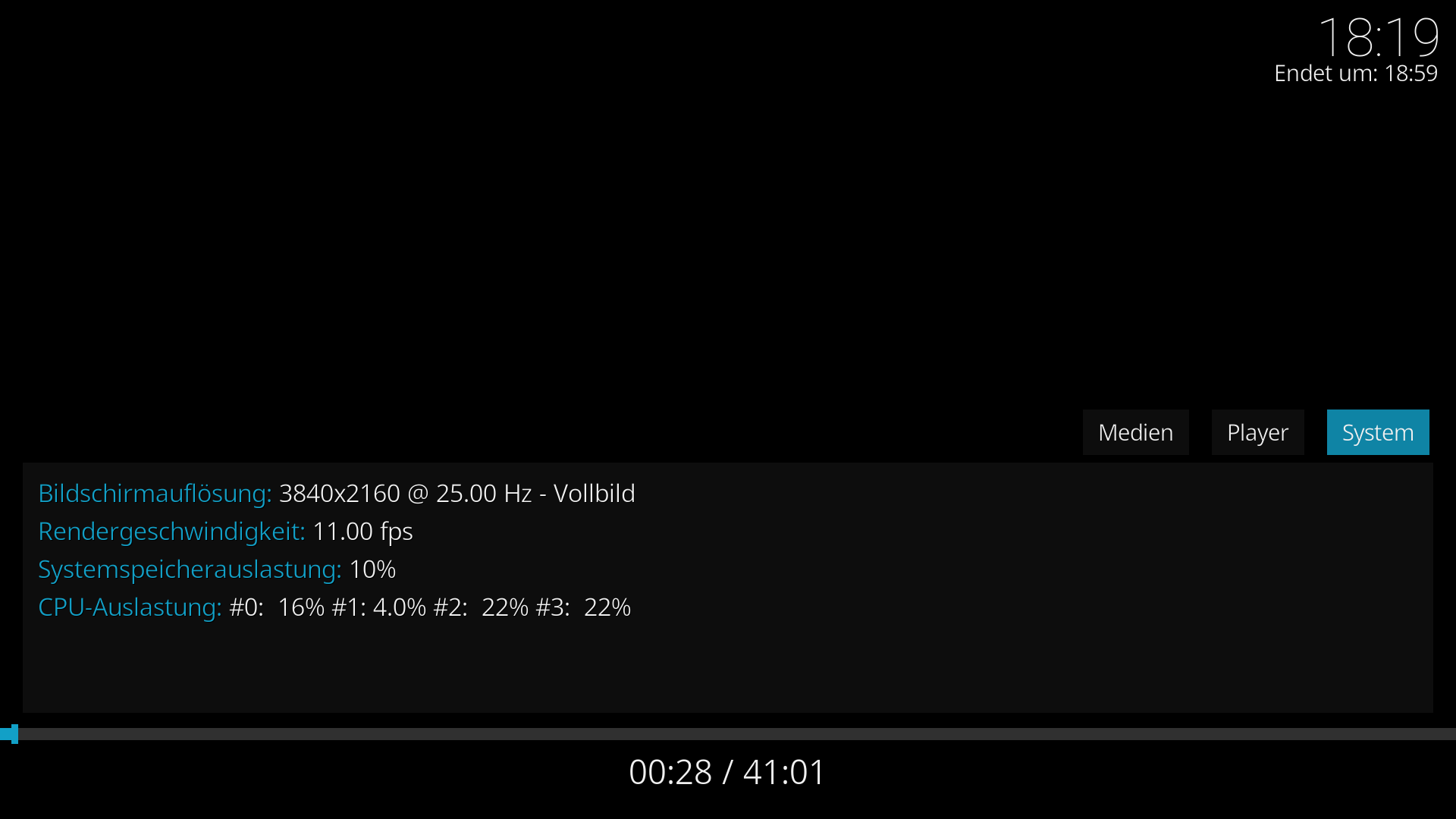

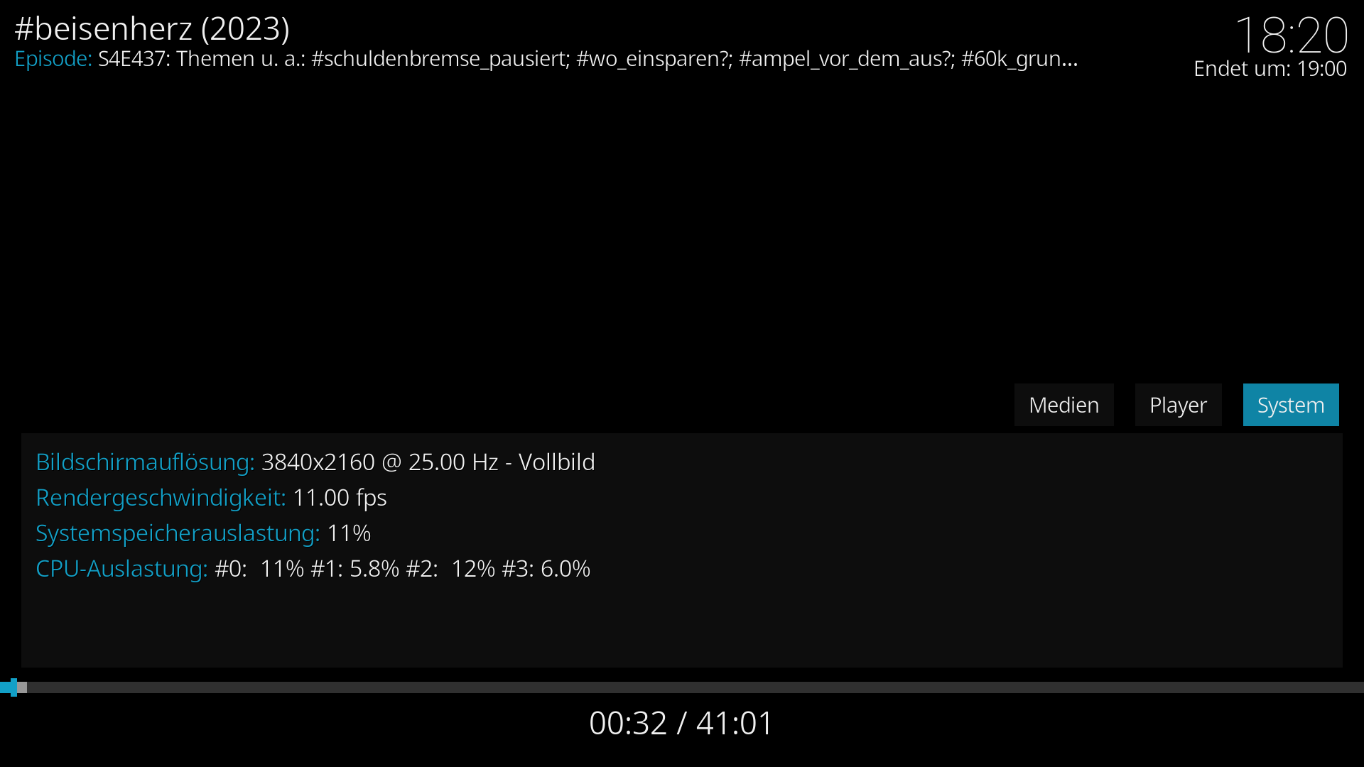

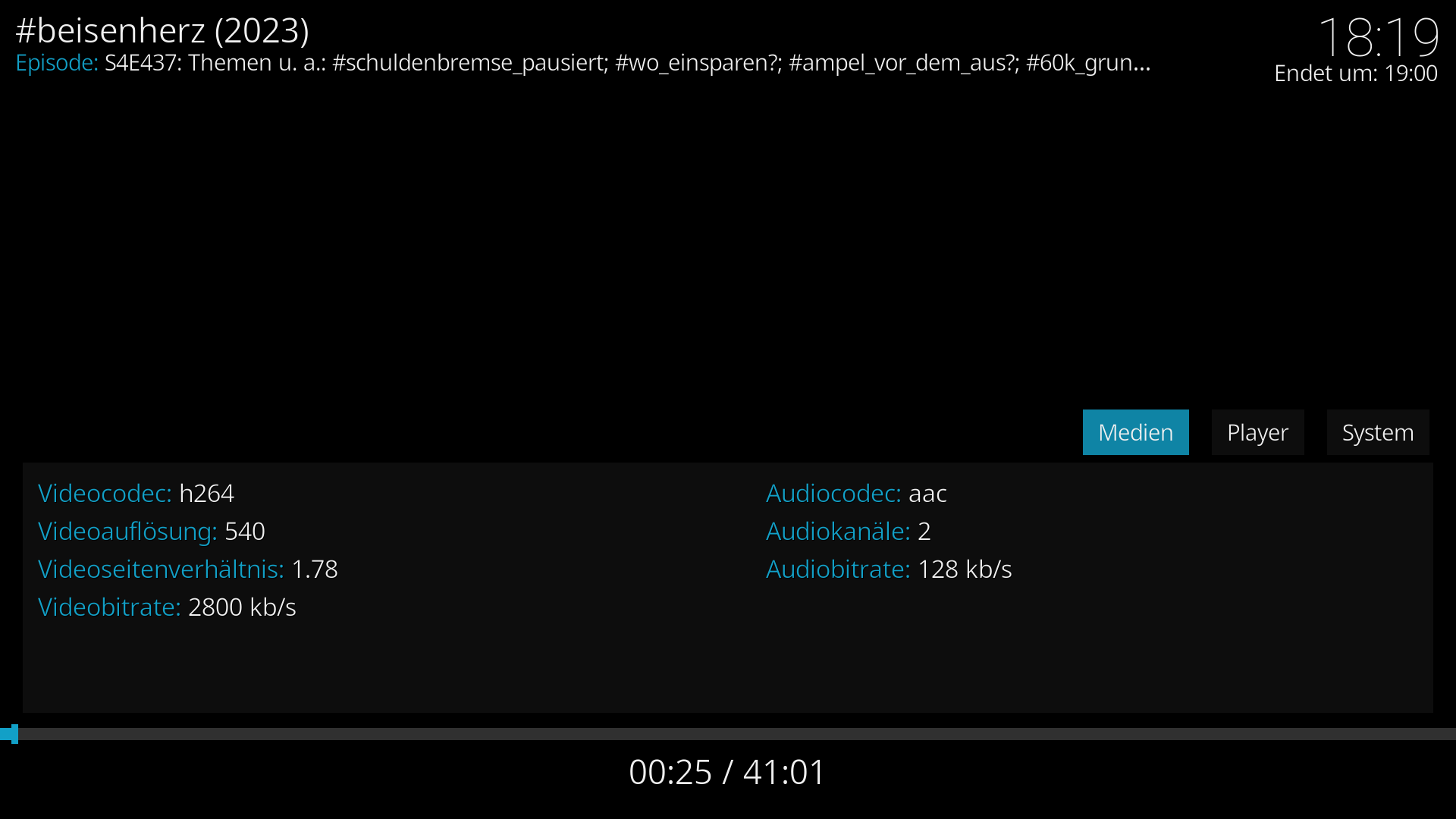

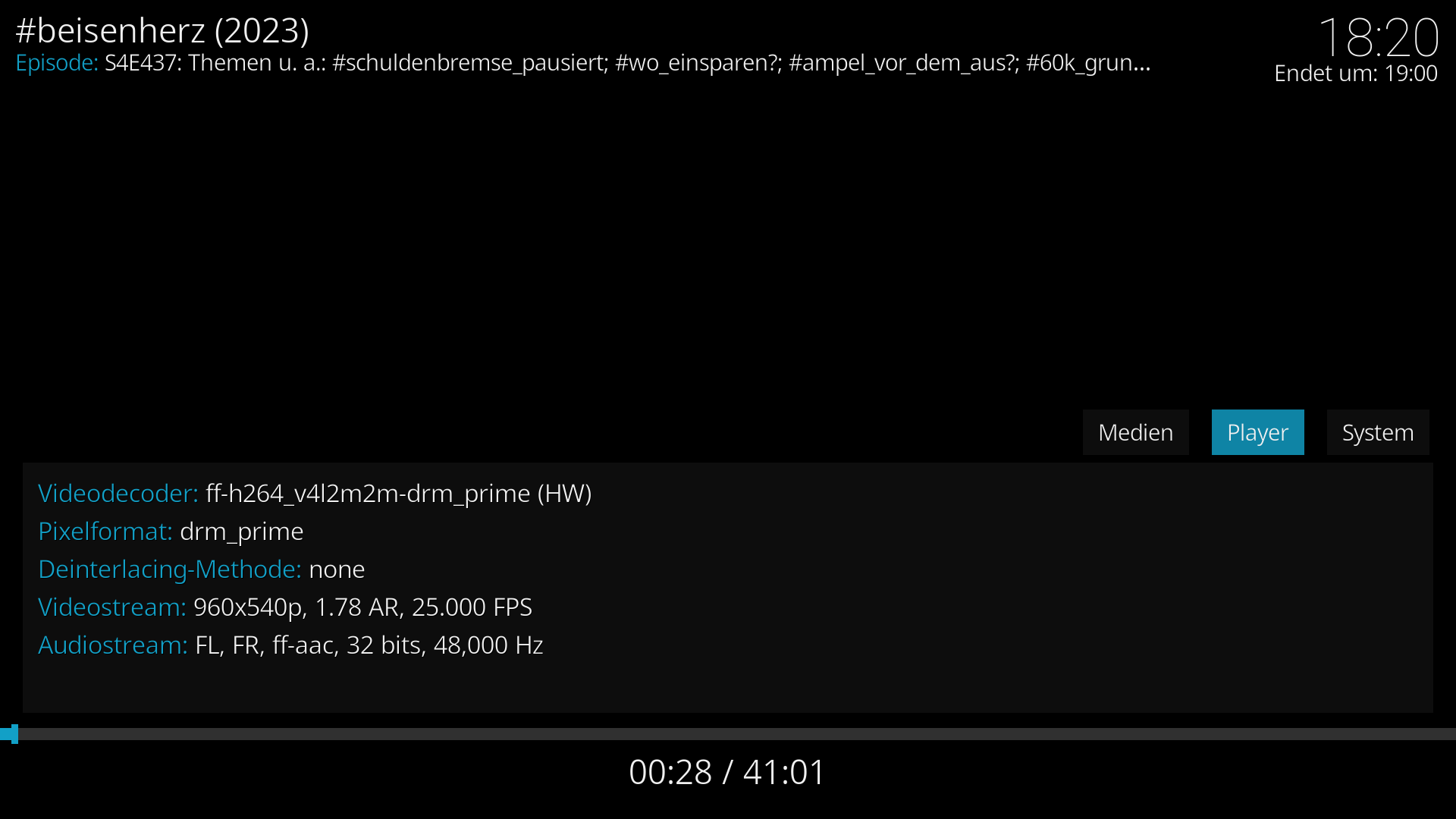

    kann vielleicht jemand folgendes bestätigen/nachvollziehen?
    RPi 4 - LibreELEC 11.0.3
    Ich habe da bei einigen Sendungen asynchronen Ton.
    Beispiel-Sendung: #beisenherz, 4x437 vom 27.11.23
    Man merkt es direkt in den ersten Sekunden. Teilweise laufen andere Sendungen aber wieder normal.
    Hinzu kommt, dass in den ersten Versuchen die Auflösung kleiner als 960x540p ist und auch erstmal bleibt (Free-User).
    Jetzt hatte ich noch von der kleinen Downtime hier bis zum Release von RTLPLUS - NW v.1.1.7 das TvNow Addon drauf:
    Hier läuft es korrekt synchron. Was da auch auffällt: Auch erst kurz asynchron und niedrige Auflösung, dort wird nach einigen Sekunden scheinbar die Auflösung (?) auf 960x540p angepasst (kurz Bild weg/schwarz) und dann ist alles OK. Die Videoeigenschaften habe ich mal zwischen den Addons verglichen, alles soweit identisch bis auf die Videobitrate.
    Hat das noch jemand? Oder eine Idee was das sein könnte?

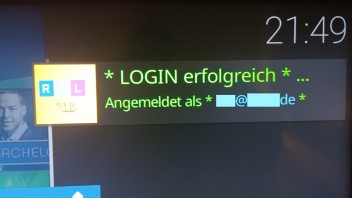

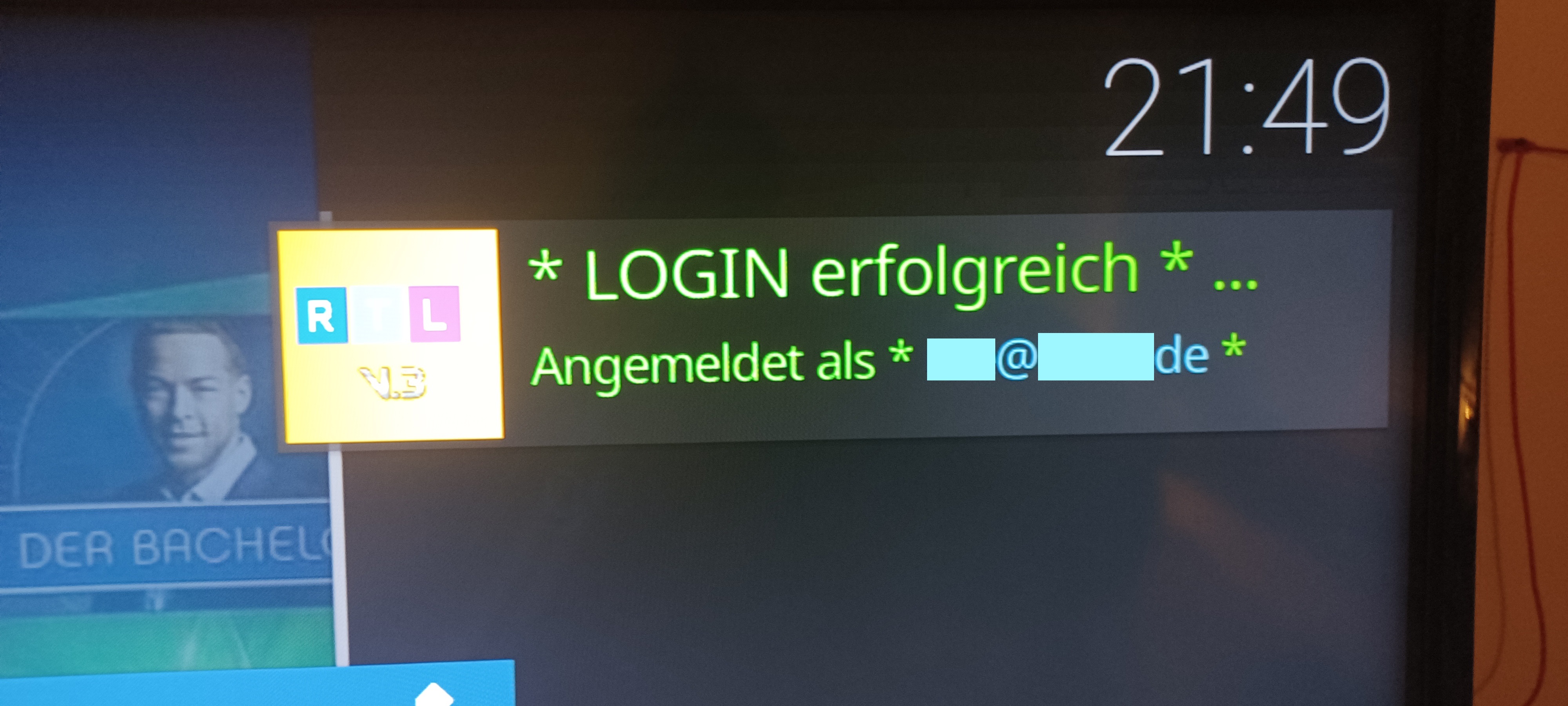

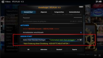

  • RTLPLUS - NW v.1.1.7
    Anmeldung mit Abo-Konto funktioniert nicht. Es erfolgt rechts oben kurz die Statusmeldung "* LOGIN erfolgreich *... Angemeldet als * xx@xxxxx.de *". Siehe JPG im Anhang,
    Sofort im Anschluss kommt dann aber die Fehlermeldung:
    "ACHTUNG: ... die Anmeldedaten sind defekt und müssen neu registriert werden !!!" BITTE DIE ANMELDEDATEN ERNEUT IN DIE NÄCHSTEMSKE EINGEBEN !"
    Siehe weitere JPG im Anhang.
    Die Verschlüsselung der Anmeldedaten habe ich abgelehnt (-->NEIN).
    Was bedeutet das? Fotos vom TV mit den Fehlermeldungen anbei.
    Außerdem mein DEBUG-LOG von 2min, 27.12.2023 21:51 Uhr - 21:53 Uhr. In diesen 2min gebe ich die Login-Daten erneut ein und erhalte besagte Fehlermeldung. Meine Emailadresse und mein Passwort habe ich im DEBUG.LOG auskommentiert ebenso diesen langen Tokencode, der da zu finden war.
    Was jetzt?
    DANKE!
  • IrenePappel
    Ich habe jetzt persönlich verschiedene Szenarien mit dem Addon "RTLPLUS - NW" durchgetestet, Dein spezieller Fehler wurde jedoch in keinem der Tests ausgegeben.
    Ebenso weist Dein DEBUG-LOG auch keine Fehler des Addons aus.
    Aus dem Script wurden jetzt von mir noch ein paar überflüssige Commands entfernt, probier doch bitte nochmal eine Anmeldung.
    Eine neue Version des "RTLPLUS - NW v.1.1.8" ist ONLINE.
