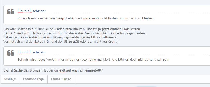

    Bei mir wird jedes Wort immer mit einer roten Line markiert, die können doch nicht alle falsch sein
    Das ist Sache des Browser. Ist bei dir evtl auf englisch eingestellt?
    Bei mir im Opera sieht die automatische Hintergrundprüfung so aus:
    Screenshot:

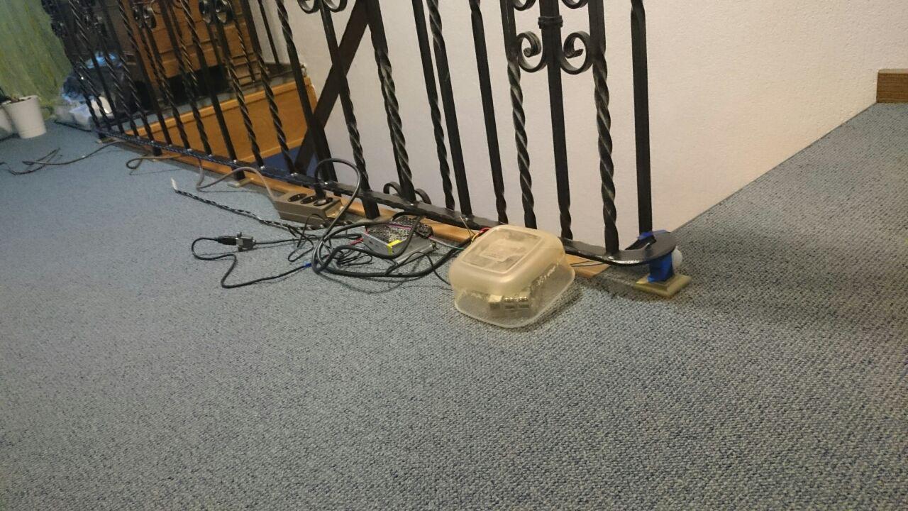

  • Nächster Schritt: Realtest
    Den Bewegungsmelder sieht man rechts ganz gut.
    Der US ist links neben der Plastikhaube und funktioniert nur unter Laborbedingungen.
    Probleme macht alles, dass nicht flach ist. Logisch, da dann die Messung nicht korrekt sein kann.
    Der BW funktioniert jetzt schon sehr gut.
    Das lasse ich jetzt ein paar Tage so liegen. Langzeit-Pre-Test.

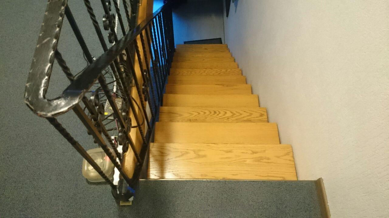

    Das soll dann "irgendwann" diese Treppe runter:
    Da das Geländer auch noch neu soll, die Wände ebenfalls und vom Teppich reden wir erst gar nicht, ist das alles noch in ferner Zukunft.
    Aber vorbereitet bin ich jetzt :)
