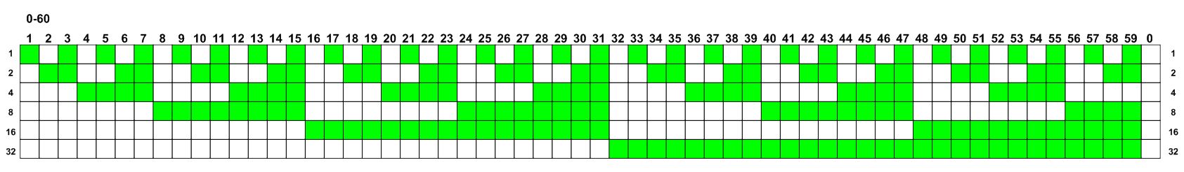

    ich bastel (noch nur im Kopf und auf dem Papier) an einer Binäruhr.
    Ich habe mir die Zustände von 0-59 aufgezeichnet:
    Meine Frage ist jetzt, wie ich diese Zustände mit möglichst wenig Zeilen umgesetzt bekomme.
    Hier sind jetzt alle möglichen Zustände für zb Minuten aufgezeichnet. Ich will aber keine 60 definieren.
    Die Lampe1 soll also leuchten, wenn alle Minutenwerte ungerade sind (so würde ich die erste Zeile definieren). Wobei ich noch nicht weiß, wie man das in Python macht.
    Und dann? Würdet ihr mit größer/kleiner arbeiten? Lampe16 AN, wenn der Wert größer 15 und kleiner 32 ODER größer 48 und max 59 ist?
    Ich bin da ja absoluter Anfänger und spiele das ganze nur gedanklich durch.

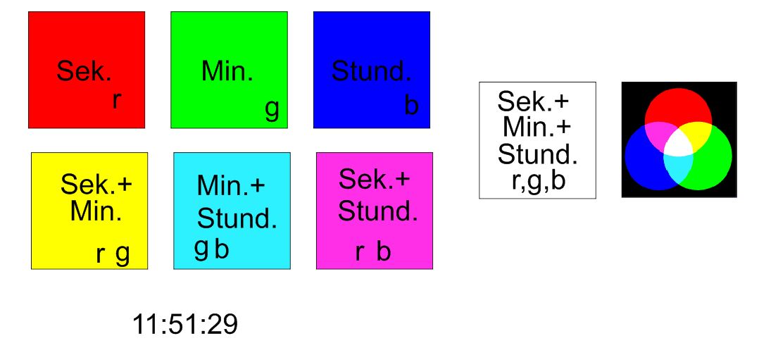

    Am Ende soll es eine RGB-Variante werden, bei der man zusätzlich die additive Farbmischung berücksichtigen muss.
    Mehr oder weniger unlesbar. (Arbeitstitel "Der Unmoment")
    Das Prinzip sind also 3 Schaltungen (Sekunden, Minuten, Stunden) auf 6 Lampen(die jeweils 3-farbig angesteuert werden). Daher käme ich mit 6 RGB-LEDs aus.

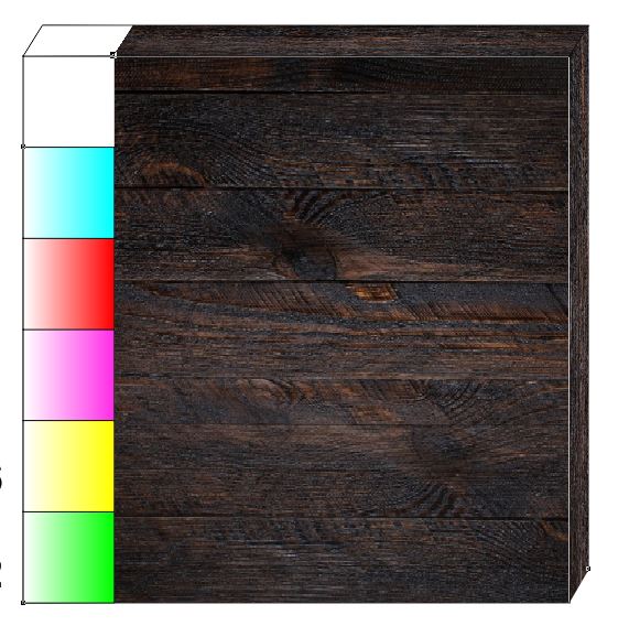

  • 6 RGB LEDs. Also so gesehen 18 LEDs.Jede Einheit hat eine Farbe. Sekunden rot, minuten grün, stunden blau.
    Das ganze dann mit RGB-Streifen (WS2801). Dann wäre ein Ansprechen der RGB-LED Nr 4 (Wert 8) um 8:08 mit 0,255,255 erledigt.
    Da ist ja das Ablesen schon ne harte Aufgabe :D
    Ich habe auch noch WS2801 hier liegen, evtl baue ich mir auch so eine
    Wo du immer die Ideen her nimmst 8)
    edit: @ClaudiaF sehr pythonisch :D

    (1 ist oben, 32 ist unten)
    Gedacht als Holzstück mit seitlichem Acryl (endlighten o.ä.) mit Zwischenstücken aus Alu. 120x120mm.

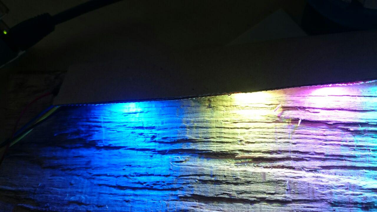

  • Auch hier habe ich mit den Tests angefangen.
    Den Code von der "build a binary clock"-Seite habe ich abgeändert, um irgendwie meinen WS2801 zu entsprechen.
    Läuft nicht. Habe ich ja auch nicht erwartet.
    Ich bin davon ausgegangen, dass ich in Zeile 18 von 0-5 zähle (bei 6LEDs).
    Und in den Zeilen 25-27 die Werte 3,4,5 gelöscht. Aber es bringt beides nichts.

  • Willst Du die einzelnen Farbwerte (r,g,b) pro LED für (h:m:s) setzen?
    Ja genau so. Die Farbwerte definieren die Einheit.
    255, 0,0 für h
    0, 255, 0 für m
    0, 0, 255 für Sekunden
    So kann man jede Position (LED) 3-fach belegen.
    Wenn man die 3 Werte zuvor definiert (also r=255, g=255, b=255) könnte man diese auch "mal eben" abändern, um ein harmonischeres Farbspiel zu erzeugen.
    Und man könnte die Sekunden einfach durch 0, 0, 0 bei Bedarf auf AUS stellen.
