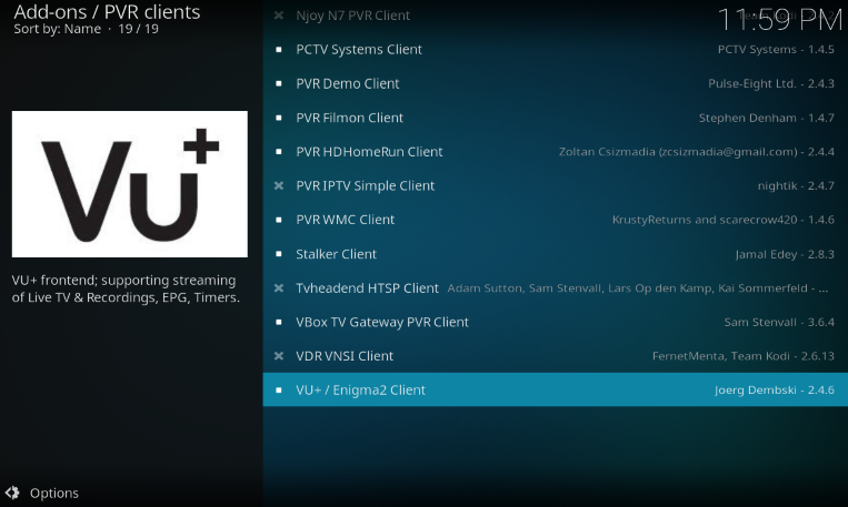

  • Sorry muss nochmal nachfragen.
    Hab jetzt einiges gelesen und bekomme es nicht hin :(
    Installiert ist LibreElec 7.90.010.
    Das erwähnte Addon VU+ Enigma2 PVR finde ich über die gängigen Repos leider nicht.
    Hat hier jemand eine Quelle? Oder würde auch eins der anderen Addons gehen?
    Haben zum Test mal das Tvheadend geladen. Nach aktivierung von TV läd er, jedoch passiert nichts?!
