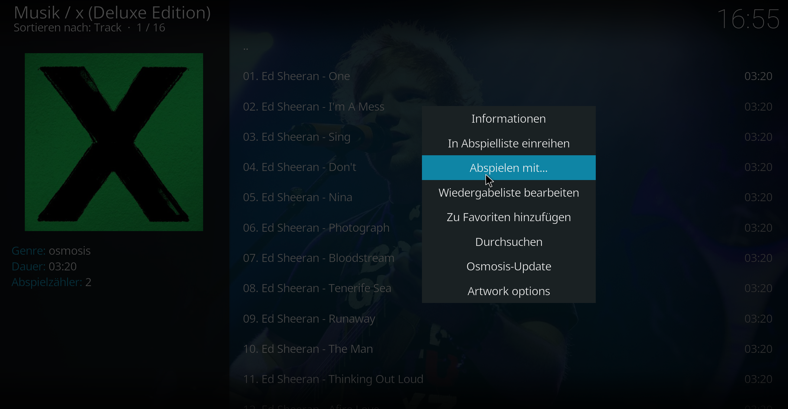

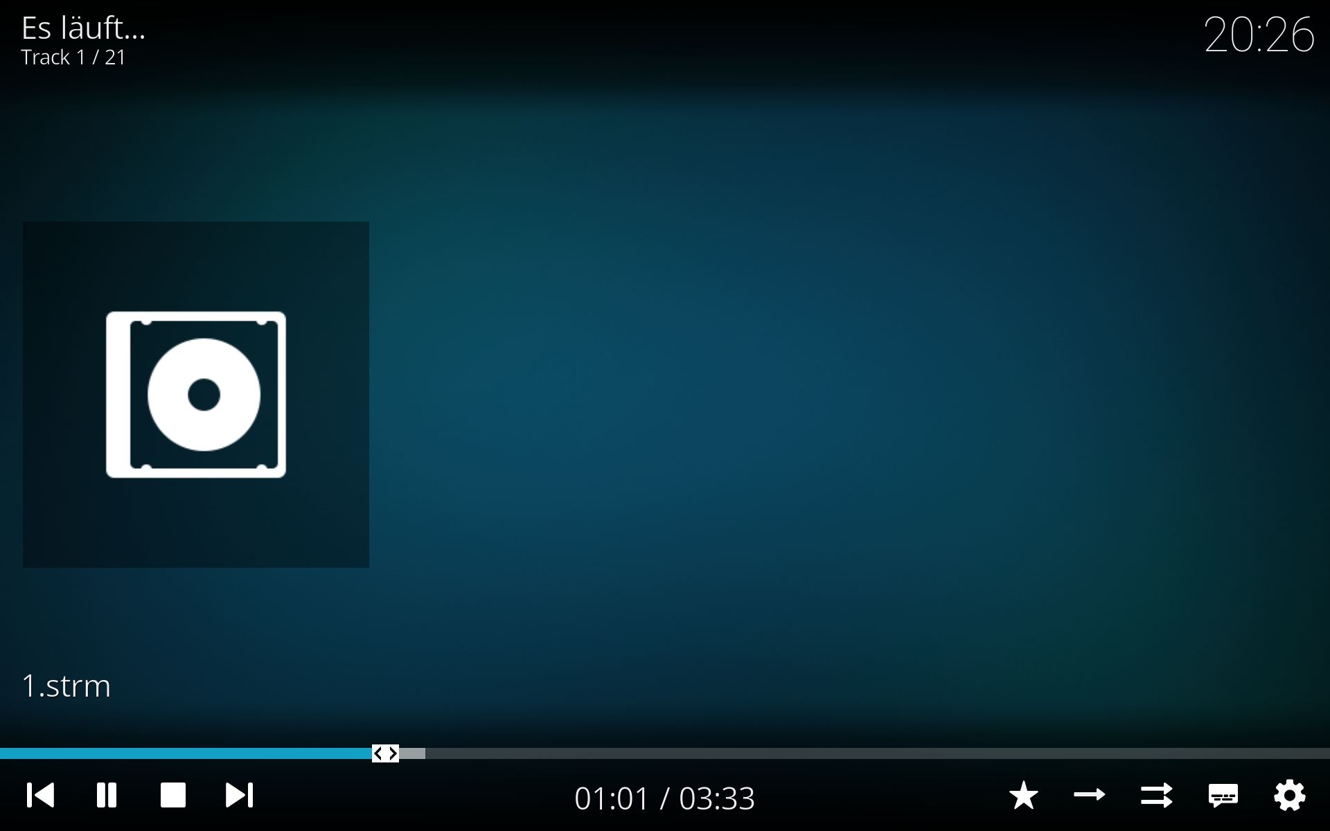

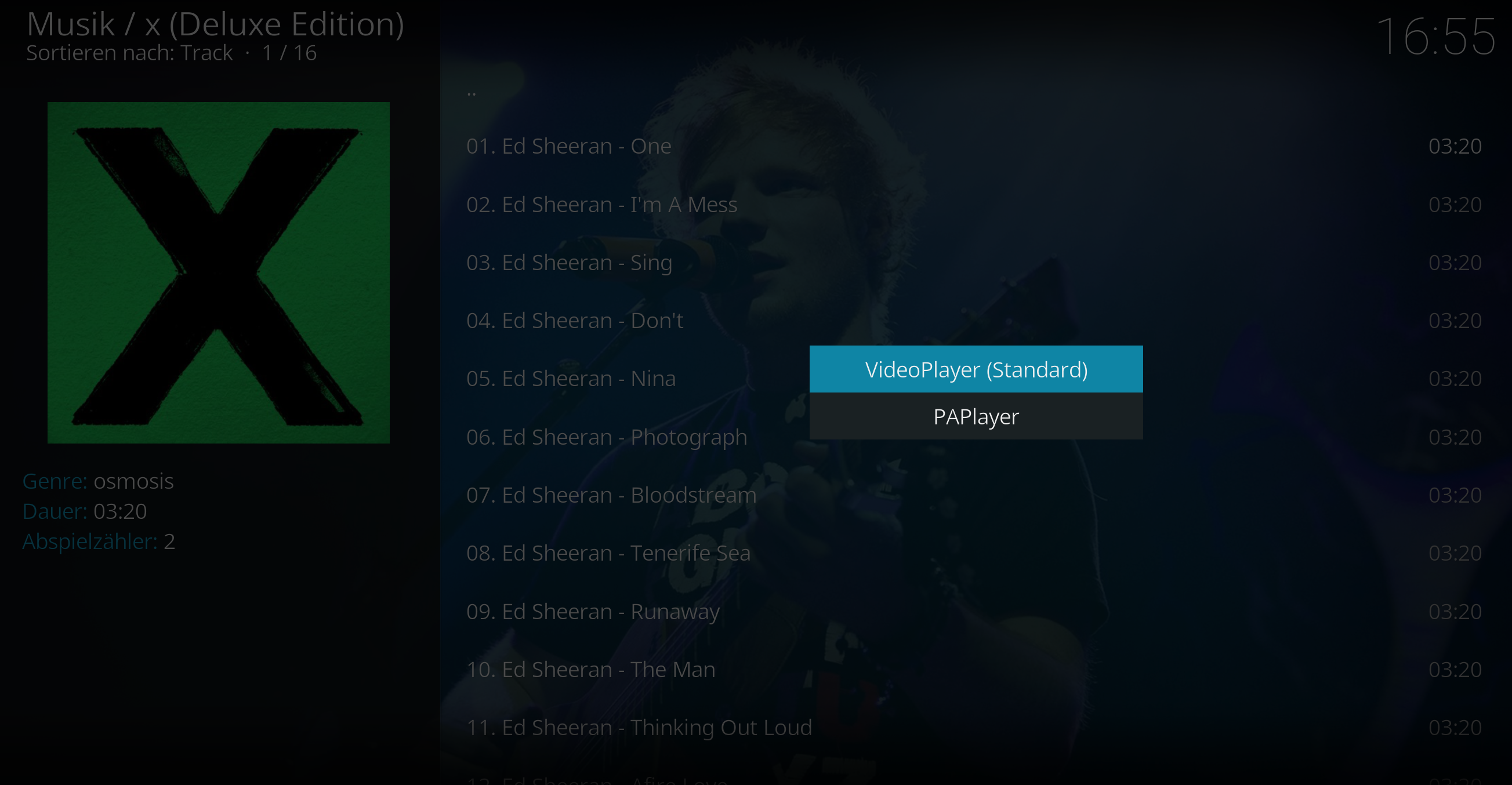

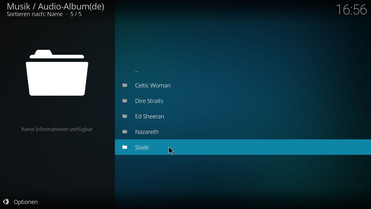

  • Hallo @Maven

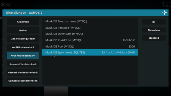

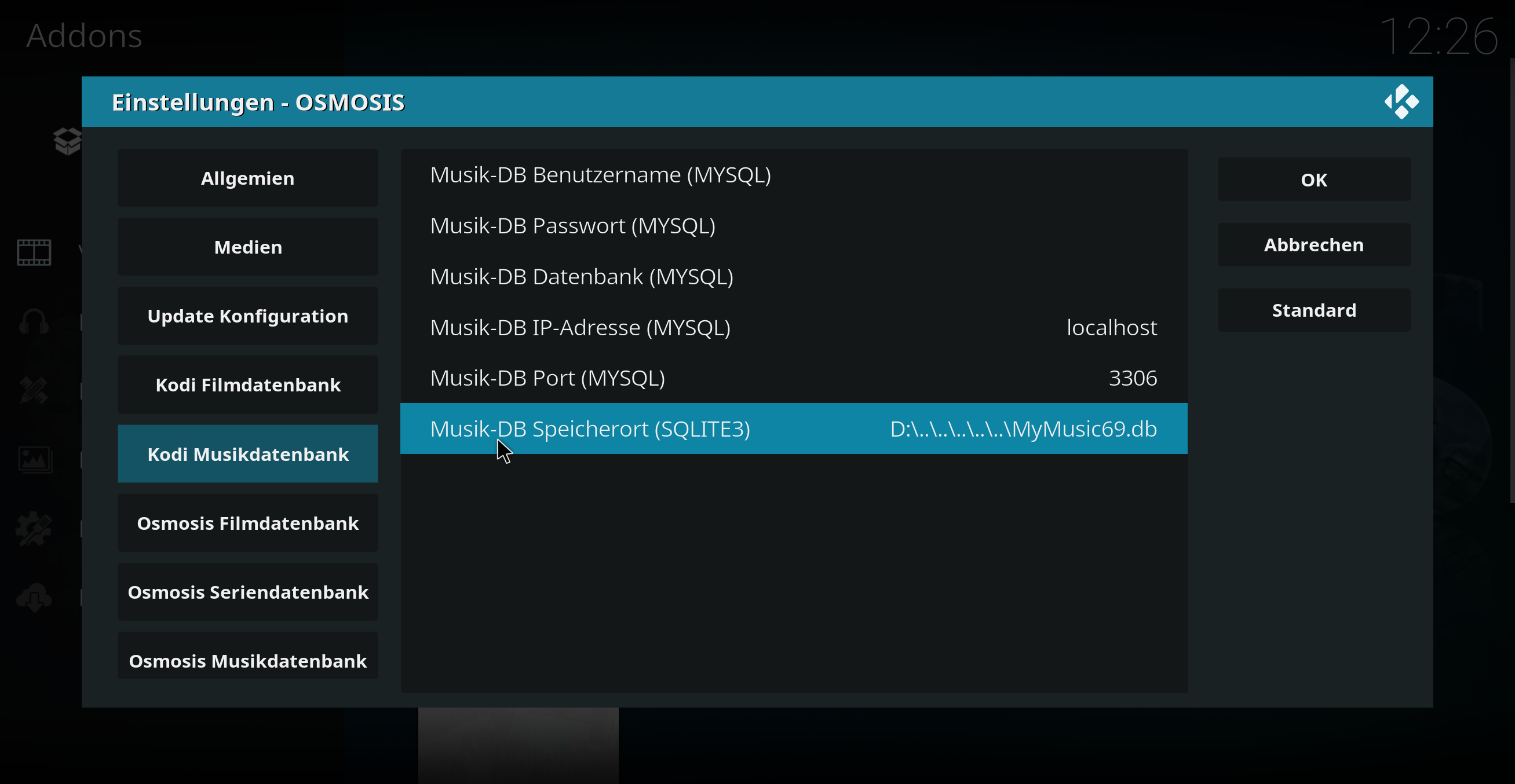

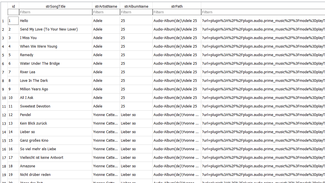

    Hab das neueste Update auch mal installiert. Wenn ich Musik (1Album) hinzufüge dann sagt er erstmal ist hinzugefügt. Dann kommt Osmosis Fehler. Dann kommt ein Fortschrittsbalken und er hängt sich dran auf.
    Hab dir mal n [definition=12,4][definition='1','3']Debug[/definition][/definition] [definition='1','0']log[/definition] drangehangen. Kodi ist komplett neu aufgesetzt. Um Fehler auszuschließen.
    Musik Addon ist Tidal und Kodi Leia.

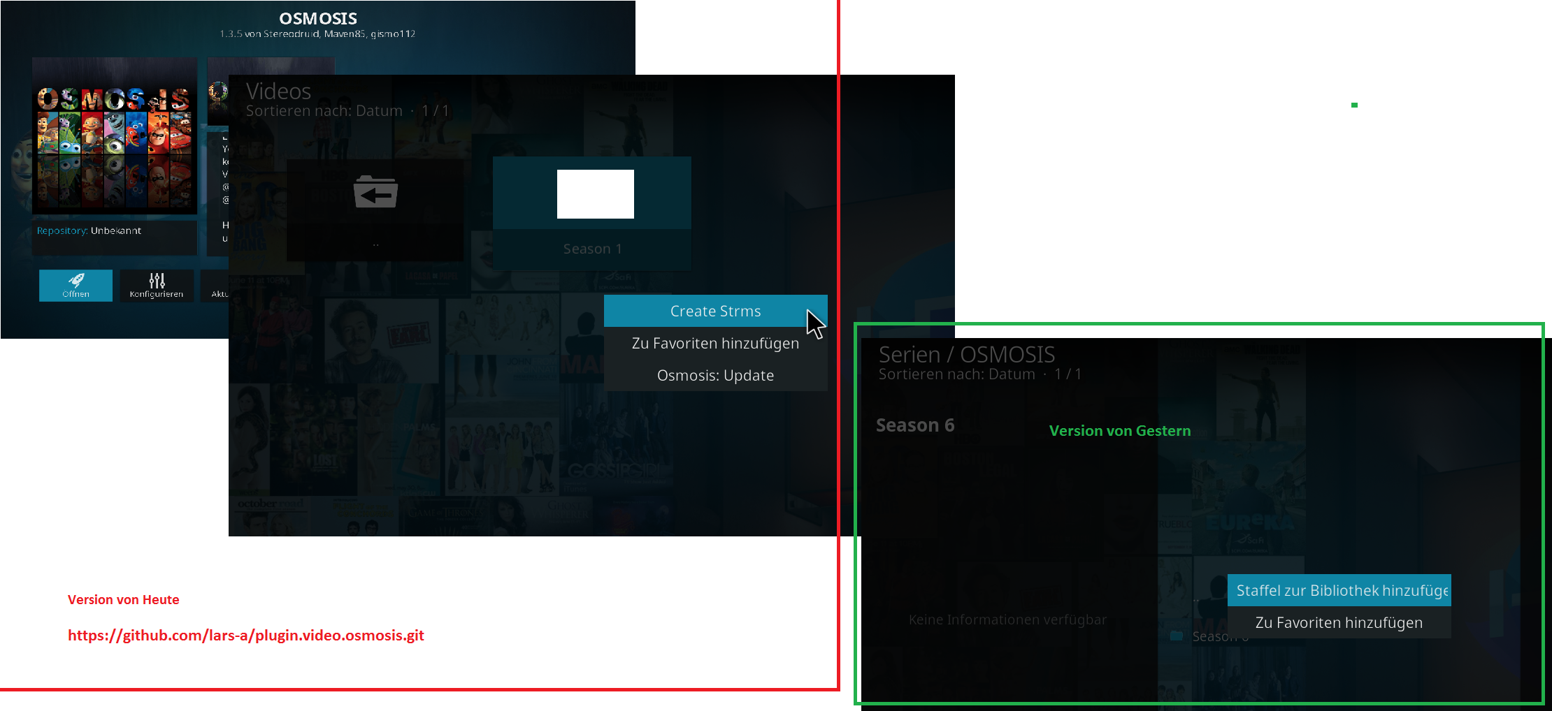

    gravierend: die Updatefunktion macht probleme. beim update fragt er ja bekanntlich nochmal alle einträge ab, was auch richtig so ist. nur ich hab dann z.b. vorher eine staffel komplett manuell neu benannt über die listenauswahl. beim update muss ich dann leider jede folge nochmal neu auswählen. jede stunde ^^ nicht gut. ich will nicht dass er die ganzen episoden updatet. einmal umbenennen reicht.
    Es würde helfen diese fertigen Staffeln/Serien aus der medialist zu entfernen, am liebsten über das gui. der menüpunkt "entferne medialisteinträge" ist in dieser version nicht vorhanden. er in der MASTER und future_4.3.5 vorhanden meine ich. aktuell kann man nur die strms + die medialist einträge gleichzeitig löschen. würde die streams daher gern behalten.
    fix wäre klasse und dann ist das ding auch fertig und episch!

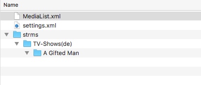

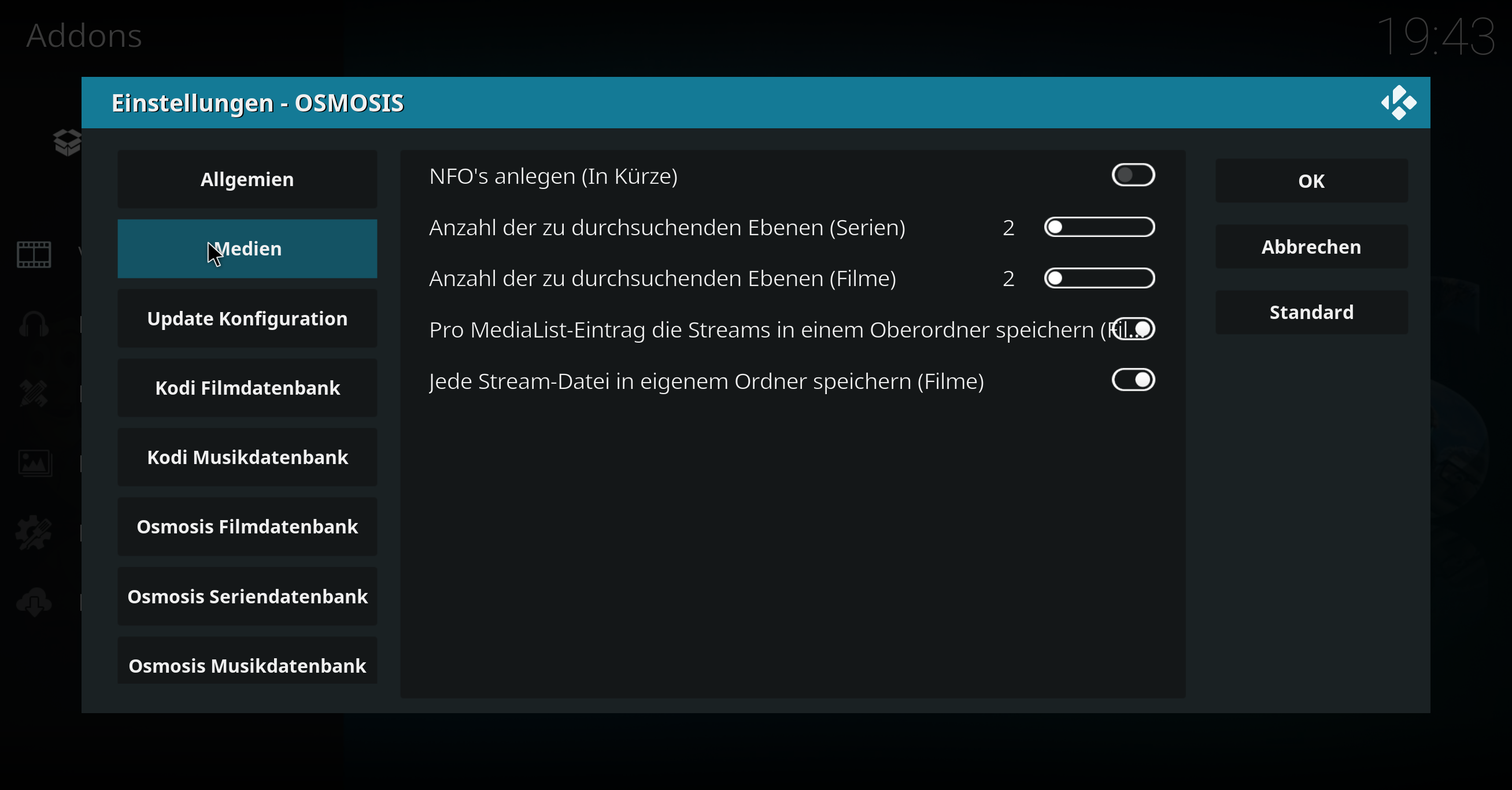

    Kosmetik:
    - Wenn man Staffeln einzeln hinzufügt: keine Probleme, hier ist ja auch ein gesonderter befehl "staffel hinzufügen" vorhanden.

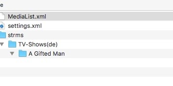

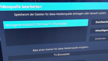

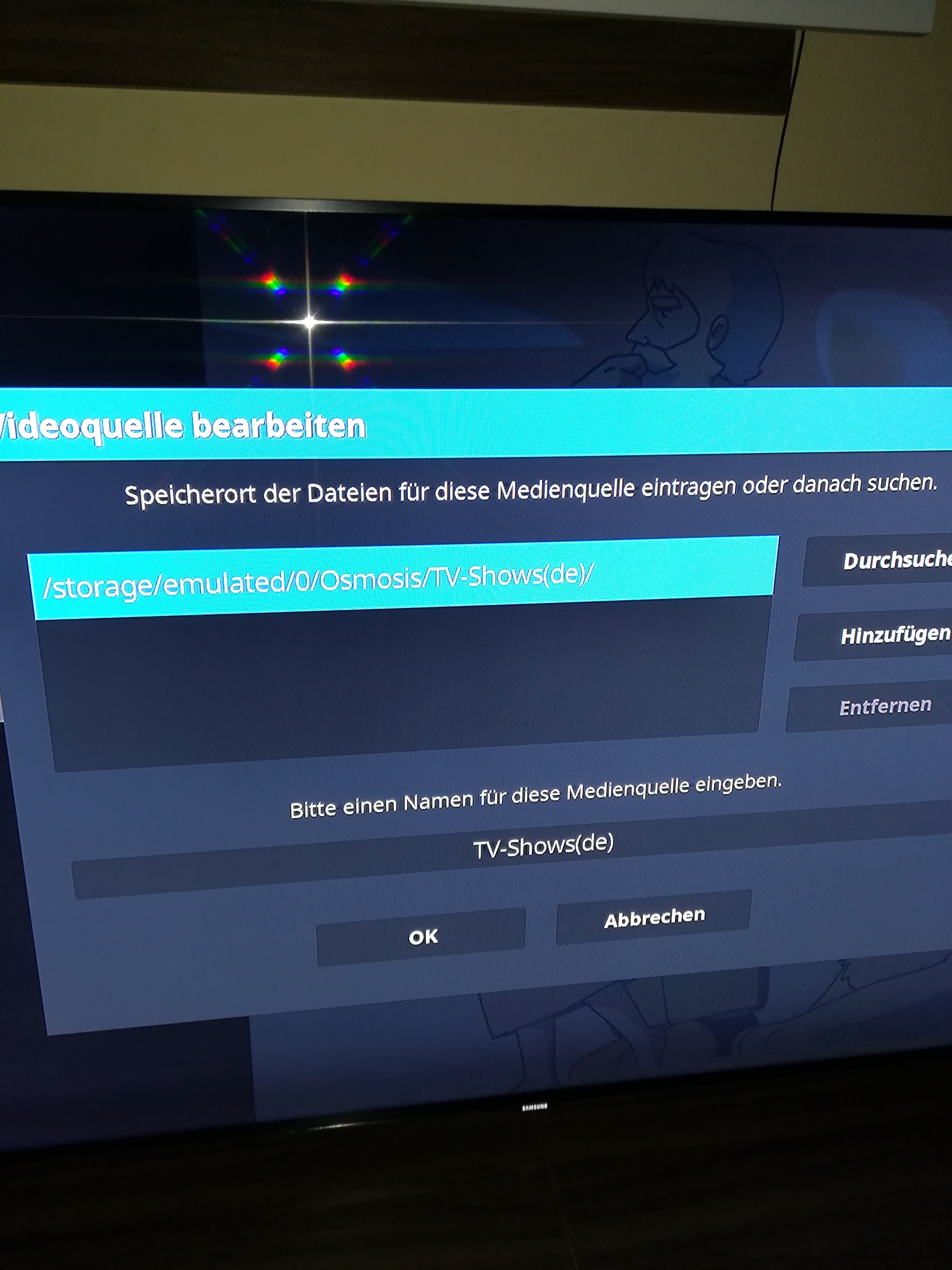

    - Wenn man einen Filmordner mit, sagen wir "1080" benennt und hinzufügt, dann legt er ihn als Ordnername "{'string_id': 39111, 'id': u'Movies'}(de)" an. Wenn man dann noch einen zweiten ordner hinzufügt mit z.B. dem namen "4k", dann legt er diese dateien ebenfalls in den ordner "{'string_id': 39111, 'id': u'Movies'}(de)" ab. man könnte natürlich noch das "en" und "fr" oder was es da noch gibt nutzen und ihn so zwingen zumindest eine hand voll verschiedener ordner zu erstellen...
    - Ganze Serie(Ordner) hinzufügen ergibt das selbe problem, die dateien werden in
    "{'string_id': 39112, 'id': u'TV-Shows'}(de)" abgelegt, egal wie man den medialisteintrag nennt.
    Kodi kommt damit anscheinend zurecht aber windows kann diese ordner nicht öffnen. wundert mich dass sie überhaupt angezeigt werden bei dieser unzulässigen bezeichnung mit den Klammern!

  • gravierend: die Updatefunktion macht probleme. beim update fragt er ja bekanntlich nochmal alle einträge ab, was auch richtig so ist. nur ich hab dann z.b. vorher eine staffel komplett manuell neu benannt über die listenauswahl. beim update muss ich dann leider jede folge nochmal neu auswählen. jede stunde ^^ nicht gut. ich will nicht dass er die ganzen episoden updatet. einmal umbenennen reicht.
    Damit ich das richtig verstehe:
    Du hast die Dateien per Osmosis-Dialog benennen lassen?
    Dann sollte eigentlich deine Auswahl gecached werden und nicht wieder abgefragt werden.

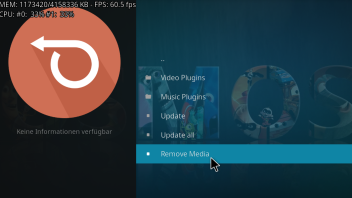

    Dies steht noch auf meiner ToDo.
    Diese Benennung soll nicht so sein. Habe den Fehler auch schon gefunden.
  • Hallo @Maven
    Muss gestehen, dass ich das Hinzufügen von Musik nicht getestet habe. Werde ich nachholen.

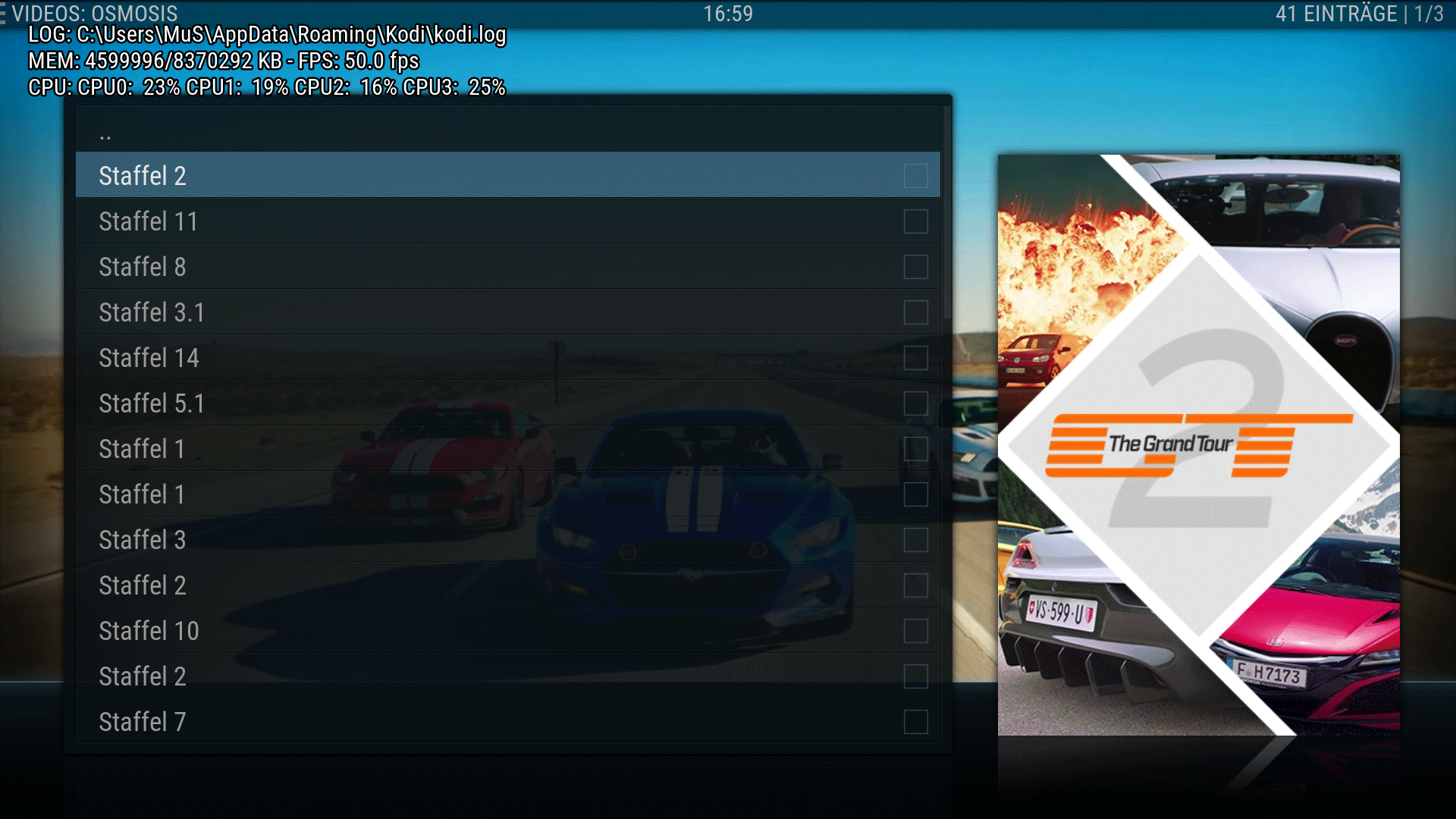

    Ja das hast du richtig verstanden. Osmosis hat mir die Dateinamen wunderbar und korrekt erstellt. Habe per listenmenü Serie und Folge ausgewählt.
    Problem ist dass die Staffel 1, Folge 1 der Source exakt so heißt wie die Folge 1 aller anderen Staffeln.
    Er denkt Hey... im Verzeichnis Season 2 ist eine "Folge 1". Das ist sicher die "Folge 1" von Staffel 1, stimmt's User? Nein!!! :(
    Auswahl ist im Cache aber bringt hier nix.
    Bei den Filmen, welche nicht umbenannt werden läuft es perfekt.

  • Deinen Fehler habe ich im future-Branch behoben. Allerdings zeigt mir Kodi keine Alben in der GUI an.Werde ich ab Montag weiter analysieren.
    Danke Dir Werds heut abend gleich mal testen.
