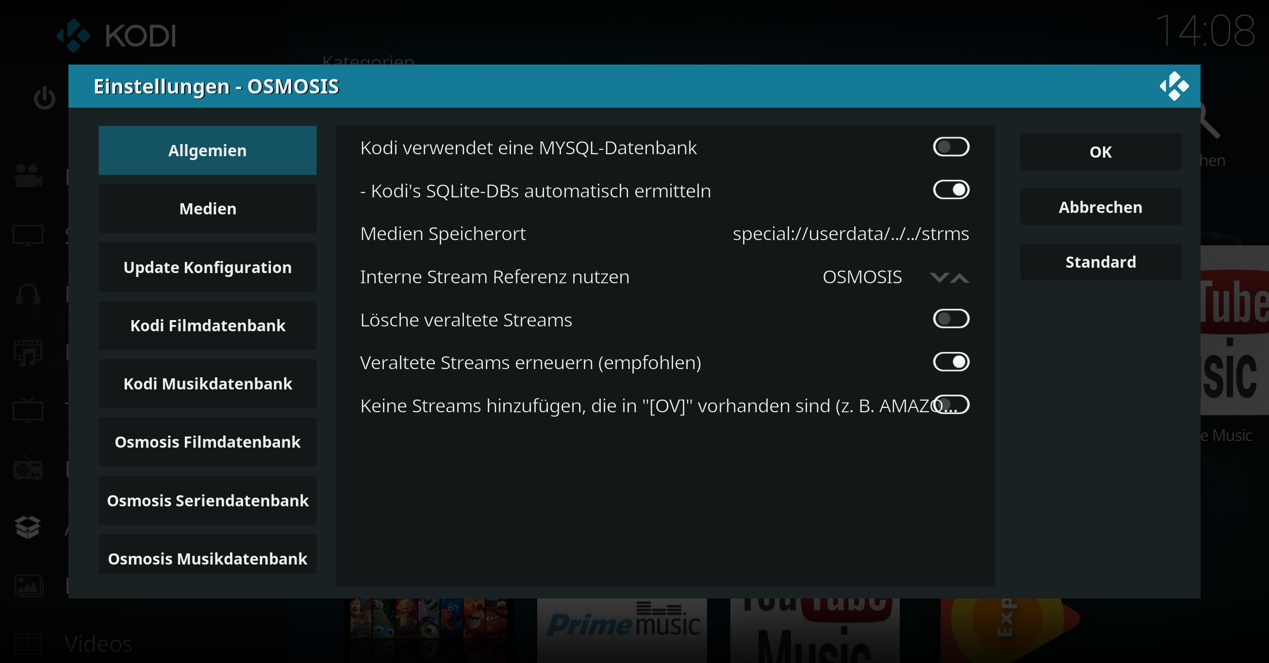

Wenn du kein MySQL nutzt, dann schalte dieses auch aus und trage die Pfade zu den Kodi-DB´s für SQL korrekt ein. -

Kann mir einer sagen wo ich die finden soll ? Habe mich mal ein wenig durchgeklickt, aber habe nichts gefunden, was dort passen könnte.
Stelle mal den ersten Punkt aus und den zweiten auf ein wie auf dem 1.Screen. Dann OK. Kodi neu starten und nochmal testen ob es jetzt geht.
Ansonsten die Pfade/DB-Dateien auswählen wie im Bespiel Screen 2 und 3. -
Ansonsten die Pfade/DB-Dateien auswählen wie im Bespiel Screen 2 und 3.OK, bei mir sieht das total anders aus. Werde nachher noch mal schauen, gibt es da irgendwo ein anderes Repo, mit einer aktuelleren Version ?
