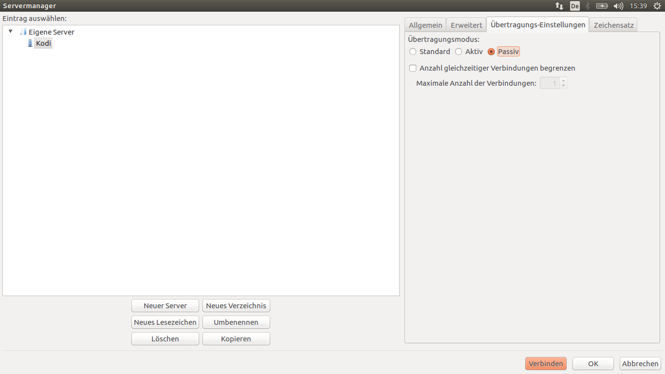

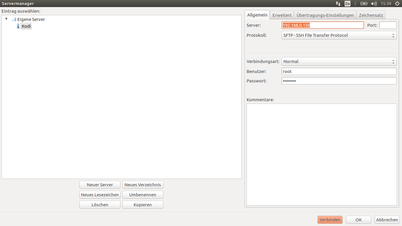

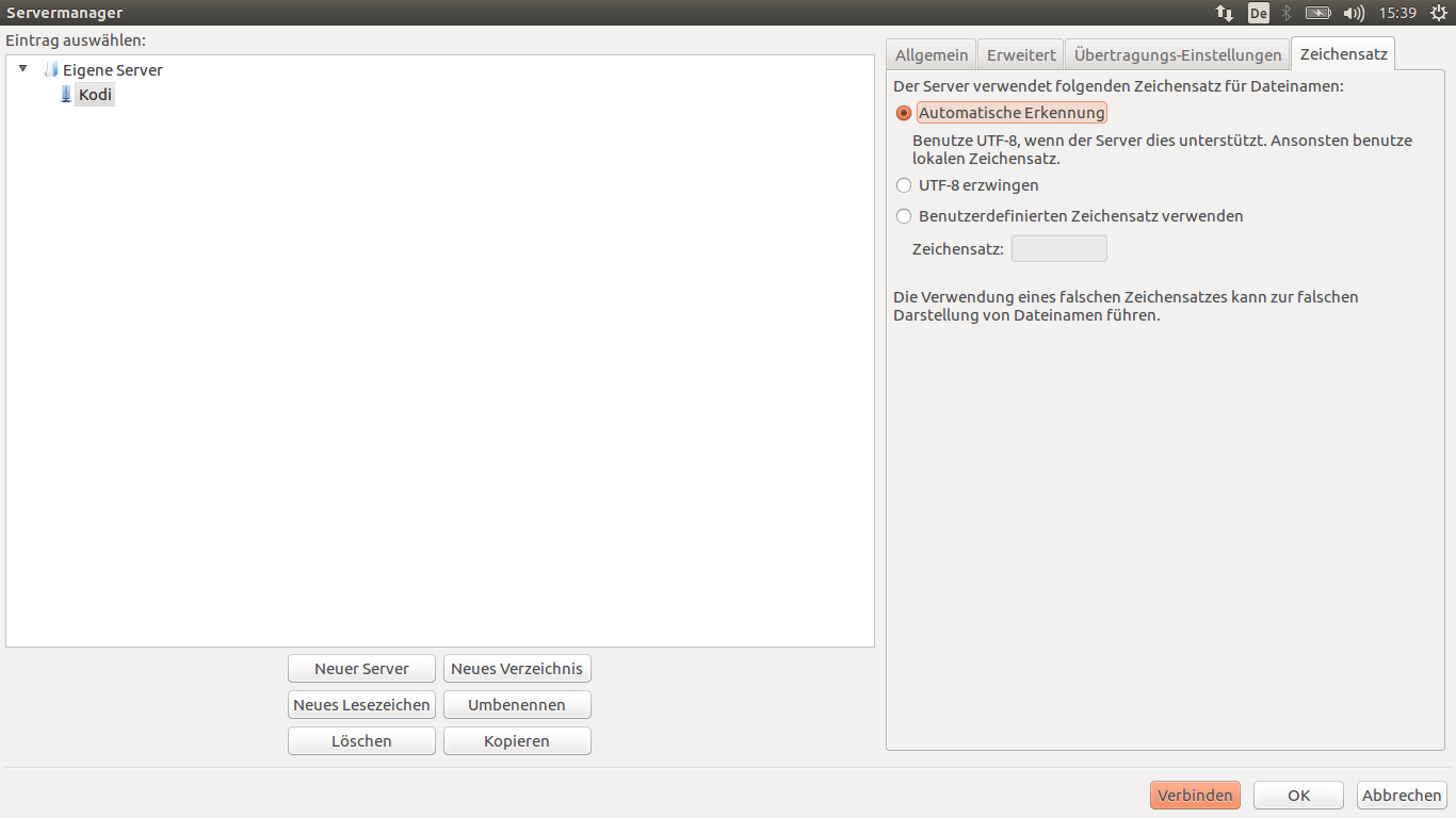

  • Mich würden nochmal die Einstellungen (ohne Passwörter natürlich) in Filezilla interessieren. Du redest da jetzt von "NTFS" Das ist kein Netzwerkprotokoll, sondern ein Dateisystem. Wenn du uns mal die Einstellungen (gern per Screenshot) von Filezilla zeigst, dann wissen wir über welches Protokoll du eine Verbindung zu welchem Port aufgebaut hast.

    Screenshots:
