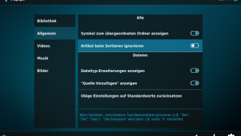

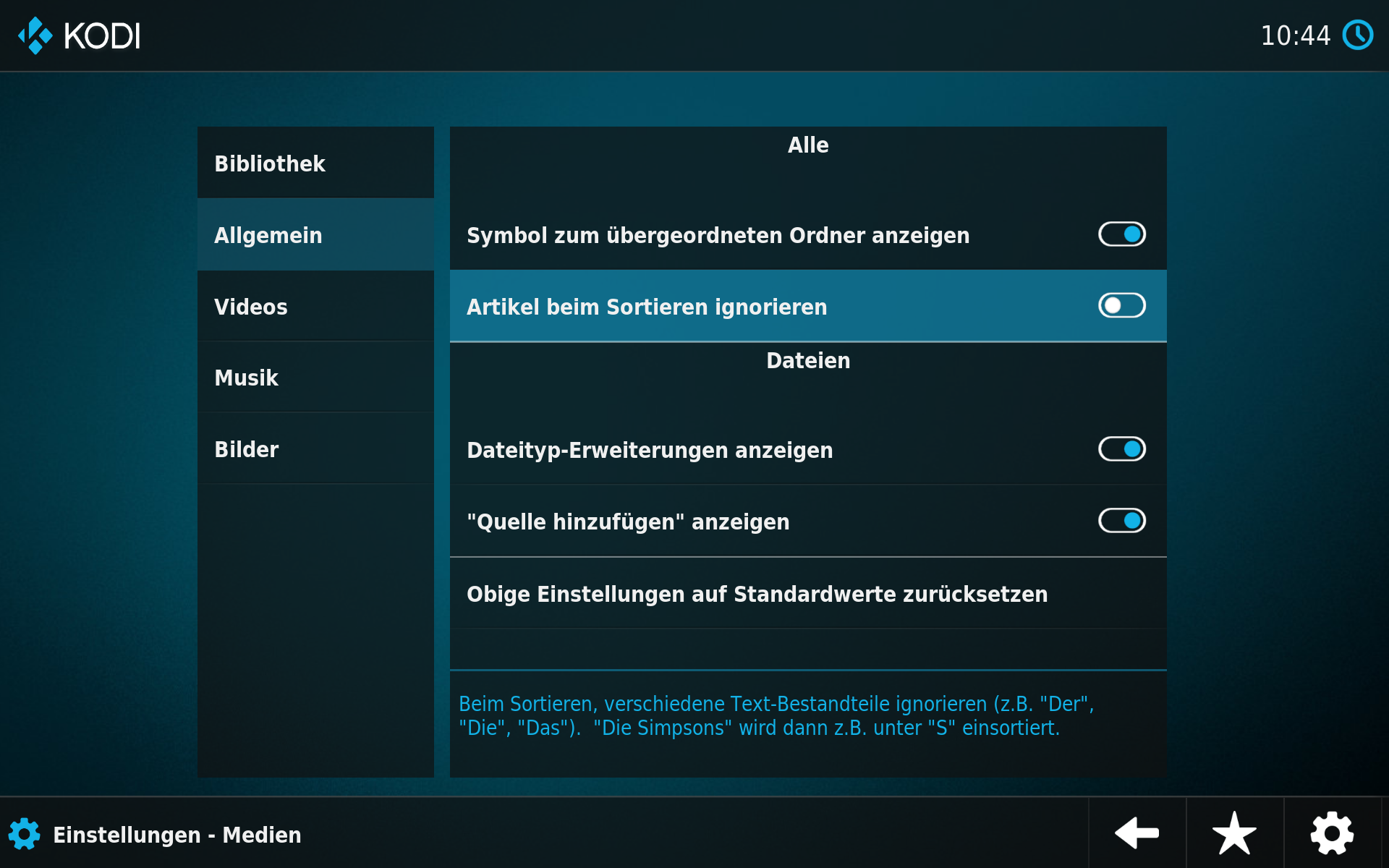

  • Ach so, ja, danke don, die habe ich genau so aktiviert. Aber mit der läßt sich leider ansonsten nichts weiter hinsichtlich der Sortierung (nur eben ob dabei die Artiekl brücksichgt werden sollen oder nicht) ändern. Die Sortierreihenfolge müßte ja - würde ich denken - bei "Nach Datei" oder "Titel" die Namen in alphabetischer Reihenfolge (ohne Artikel) anzeigen, aber weshalb tut sie das nicht, wieso kommt also z.B. "Noch ein dünner Mann" vor dem Buchstaben "D" bei absteigender Sortierung?

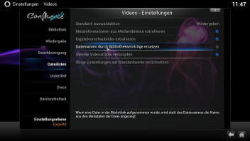

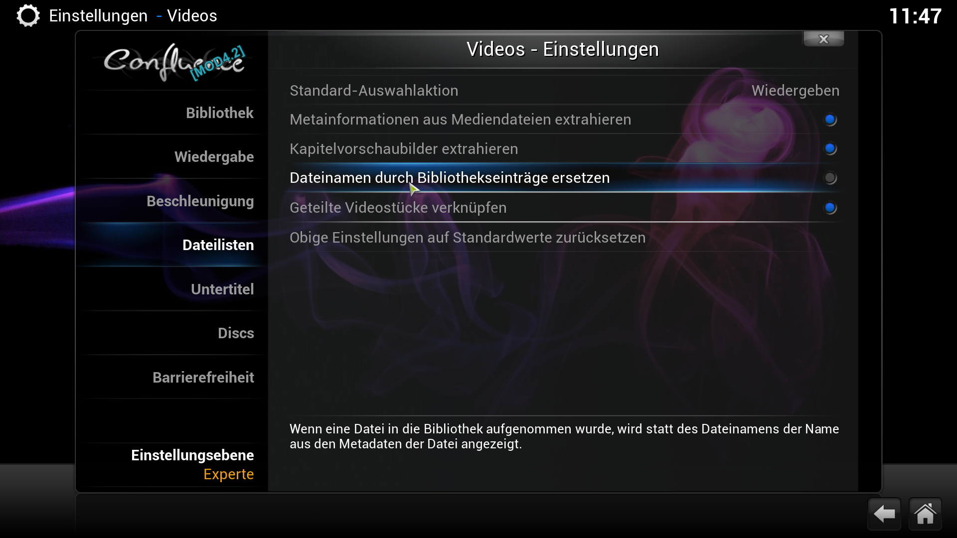

    davon ab gibt es noch eine zweite einstellung die hier von belang ist, diese hier - stell die auf aus und die sortierung wird sich von selber erklären.
    Getan, aber die Sortierung bleibt offenbar gleich.
    könnte mir auch vorstellen, dass er diese titel nach englischem filmtitel sortiert aber deutsch anzeigt oder umgekehrt?
    Ja, hatte ich zuerst auch gedacht, sind aber tatsächlich deutsch besagte Titel.
