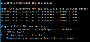

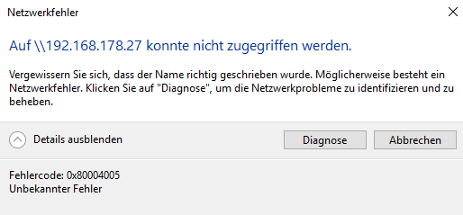

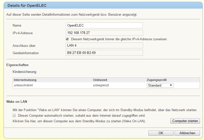

  • Ich bin echt am verzweifeln, Ich habe einen Raspberry Pi 2 mit OpenElec drauf
    Ich habe es an meinem Netzwerk angeschlossen und eingestellt, aber ich komme einfach nicht auf den Raspberry.
    Habe ihn mittlerweile 3 mal neu geflasht (wenn das so heißt).
    Habe verschiedene Einstellungen ausprobiert, automatisch per dhcp verbinden lassen oder auch während der Einrichtung manuell eingetragen.
    Anpingen kann ich den Raspberry auch aber ich komme halt nicht rauf (auch nicht per SSH).
    Langsam bin ich echt verzweifelt
    Ich habe mal drei Screenshots angehängt
    Danke für jede Hilfe
    PS: Anderes Ethernet Kabel und anderer Port an meiner FritzBox 7360 habe ich schon ausprobiert

  • Schau doch mal in Deinem Router, ob Du da den RPi als Netzwerkgerät sehen kannst, wenn er Deiner Meinung nach "laufen sollte".
    Alternativ mal die Klassiker abprüfen:
    - Alle (!) Kabel sitzen richtig und fest?
    - Link LED am RPi leuchtet und Traffic LED blinkt ab und an? (Siehe auch hier: LED Status)
    - DHCP mit immer gleicher IP-Zuweisung am Router aktiv bzw. dem RPi gleich eine fest IP zugewiesen? (sonst bekommt er ggf. jedesmal eine neue IP vom Router)
    - IP Konflikte (doppelte Belegung, etc.) ausgeschlossen?
