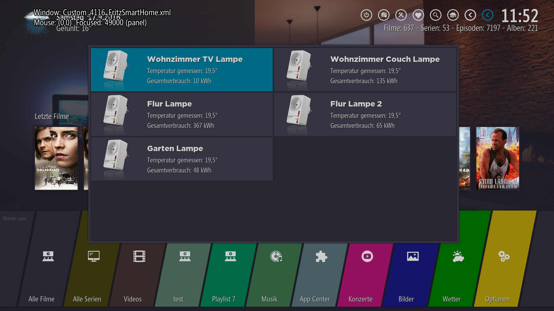

  • So ähnlich wie im Screenshot hab' ich mir das übrigens auch vorgestellt. Mit Ok/Select auf das aktive Item könnte man dann den Schalter togglen und mit 'info' zusätzliche Infos abrufen. Da die Fritzdosen einen Rückkanal haben, kann man auch den aktuellen Status (an/aus/offline) auslesen und das Icon entsprechend setzen (Lumis an/aus).
    Ich sehe schon, das wird schick ;)
    BTW: Flurlampe 367 kWh 8o
    Einmal editiert, zuletzt von PvD (17. September 2016 um 16:26)

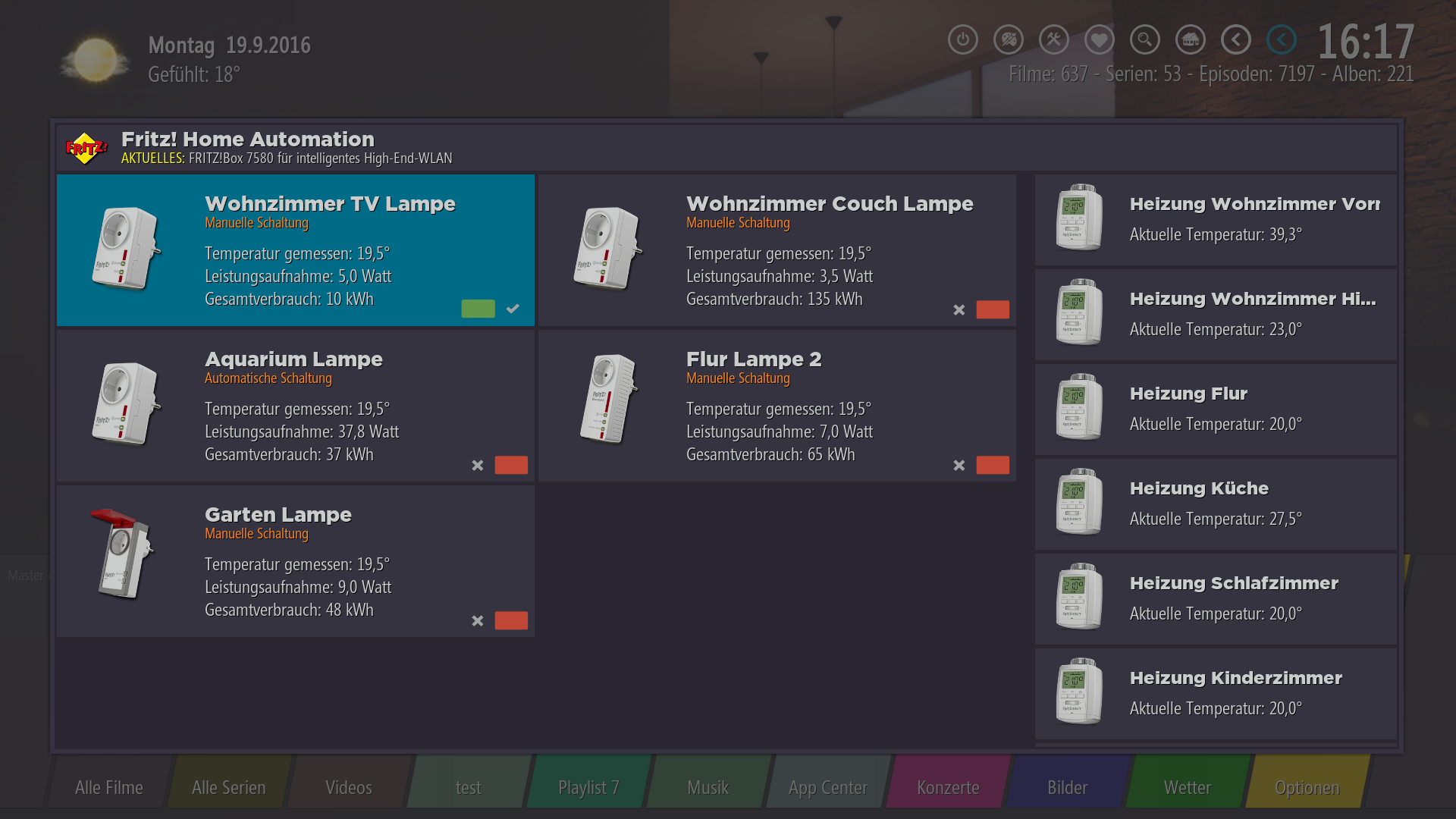

  • So, es funktioniert erstmal. Leider habe ich nur eine Dose. Das Bild ist übrigens kein Mockup ;)
    Das Ganze habe ich erstmal als Programm-Widget laufen und steht damit ab Kodi-Start zur Verfügung. An den Feinheiten muss ich noch drehen.

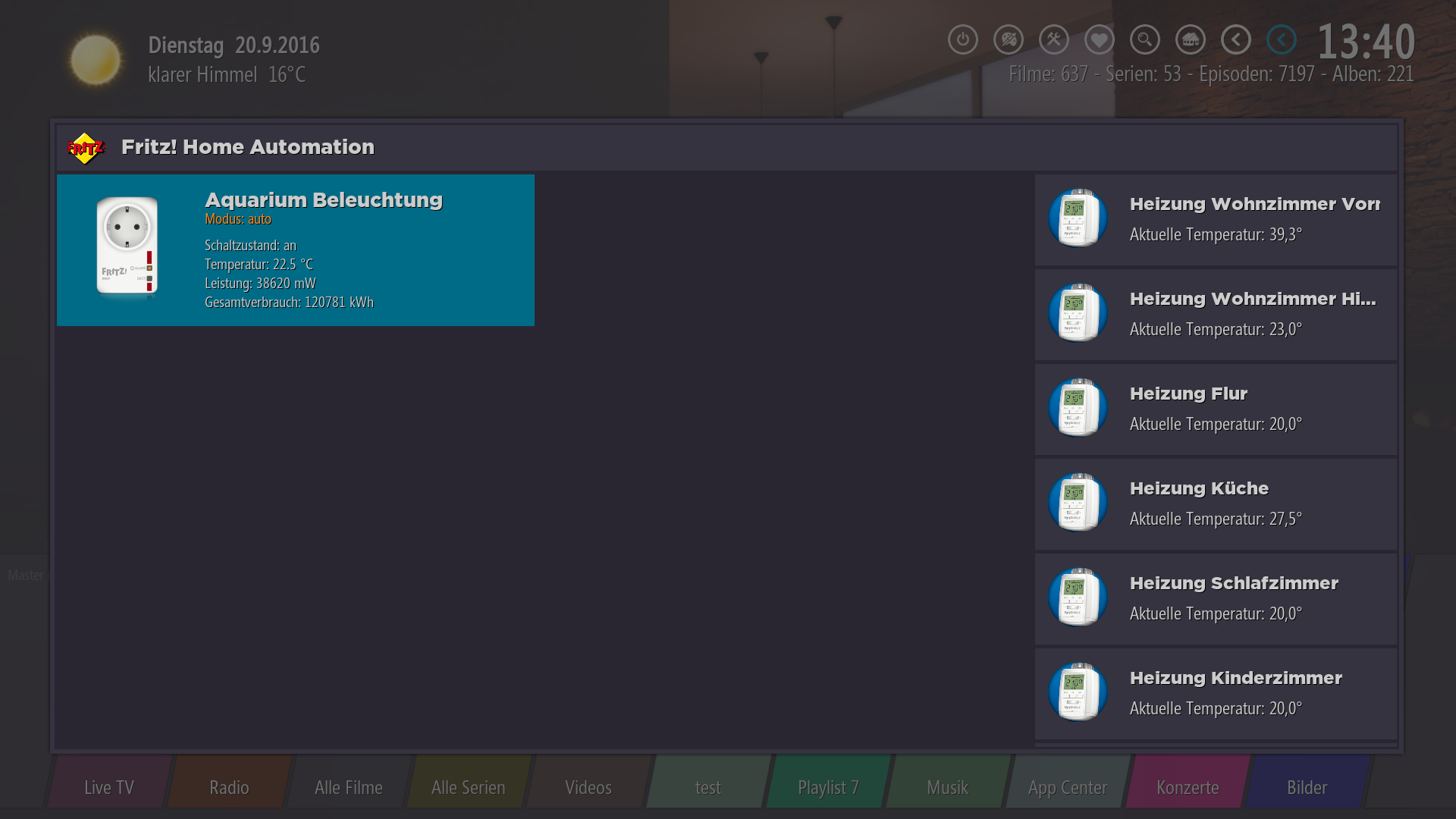

  • Ist drin: ListItem.Property(energy)
  • Ist ja auch erst später reingekommen ;)
    Verbrauch und Leistung kommen als Ganzzahlwerte (wie die Temperatur auch) aus der Box. Die muss ich erst formatieren und dann als Property schreiben lassen. Kommt auf jeden Fall. Aus dem AVM-Pdf:

  • Verbrauch und Leistung kommen als Ganzzahlwerte (wie die Temperatur auch) aus der Box. Die muss ich erst formatieren und dann als Property schreiben lassen. Kommt auf jeden Fall. Aus dem AVM-Pdf:
    Prima :thumbup:
    Ich hab mir eigene Icons gemacht und die Namen natürlich so gelassen aber jetzt zeigt er mir im On Modus das dect_absent.png.
    Stimmt da was nicht oder hab ich was falsch gemacht ?(
    Eine Frage erstmal noch.. beim an und ausschalten aktualisiert er noch nicht oder?
  • Lade Dir nochmal das Addon runter. Ich bin hier auch ständig am Ändern. Eigentlich sollte es funktionieren, der Rest stimmt ja auch. Ansonsten mal ins Log schauen. Wobei - im Automodus laufen die Dosen bei mir (noch) nicht.
