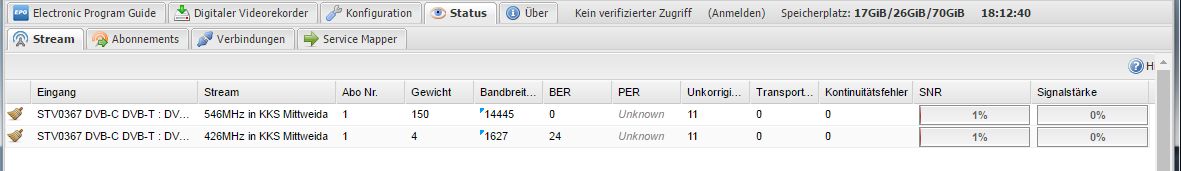

  • Da sich meine Probleme mit TVHeadend häufen, muss ich mal wieder einen extra Thread auf machen.
    Aktuelle Probleme mit folgendem Setup: Raspberry Pi2 mit Libreelec 8. irgendwas,
    Grüne Streifen ab und an im Bild
    - DVB C Stick hängt extra an einem aktiven Hub mit 2A
    - 100Hz Kabel mit Ferrit-Kern
    Wie lassen sich Signalqualität/- stärke anzeigen?
    Oscam einrichten
    IP des PIs :8888
    Zappen???
    Kanalliste sortieren, wie TV Zeitschrift ähnlich
    Bin für Hilfe sehr dankbar, gerne auch mit Links zum selbst durchwühlen.

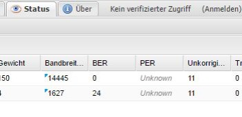

  • Also entweder hast du ein Treiber Problem oder ein Leitungsproblem. Die Kontinuitätsfehler zeigen das was mit dem Signal nicht stimmt was sehr oft an den beiden Dingen liegt. Da könnte man nun mal probieren wie sich das ganze auf Windows auswirkt ob es da geht oder nicht (wäre es dann ein Treiber Problem) oder evtl die Verkablung noch mal zu überprüfen.

    Hatte ursprünglich mal ein Enigma2 Receiver und mit dem war vorerst auch kein TV möglich. Selbst RTL oder Kabel1 hatten geflackert hatte Klötzchenbildung und so.... bis mir dann mal wer sagte tausche das kabel aus.... gesagt getan.... danach lief es eigentlich super. HD ist ebenso möglich.
    Nachdem du mir den Tipp gegeben hattest die Stromversorgung zu verbessern habe ich das Gefühl ist es besser geworden.
    Mich wundert nur das hin und wieder mal ein grüner Streifen zu sehen ist. Vorher noch nie irgendwo gesehen. Dachte erst es läge am Skin, aber daran liegt es scheinbar nicht. Leitungsproblem möchte ich daher fast ausschließen. Wobei mir der Adapter sehr komisch vorkommt.
    Hatte das Set bei Ebay ersteigert und der Herr hatte dort rum gebastelt. Daher würde ich ja gerne mal sehen, wie die Signalstärke und Qualität aussieht, gibt es sowas unter TVH nicht?
    Sollte es Treiberprobleme geben, wie lässt sich dies testen?
    EDIT: Verstehe ich das richtig, das in dem Fall Tele5 Probleme macht und der Rest nicht so? Ansonsten woher nimmt TVH die Infos her? Ich mein zur Zeit wird nicht fern gesehen im ganzen Netzwerk ^^
  • laut deinen Screenshots hast du eine Signalstärke von 100% das ist bei DVB-C ein Indiz für ein zu starkes Signal. Insofern man der Anzeige vertrauen kann.
    Das du mit einem Receiver nie Probleme hattest und jetzt schon ist ein Indiz für ein nicht sauberes Netzteil im PC den der Receiver ist Schutzklasse 2 (Schutzisoliert) und ein PC ist Schutzklasse 1 (Schutzleiter).
    Ich würde einen Dämpfer mit Galvanischer Trennung testen.

    Zu Starkes Signal? :) Bemerke das ich ein raspberry im Einsatz habe. Sind 100 Prozent normal nicht bestens?
    Woher bekomme ich denn so einen Dämpfer?
  • 100% Signalstärke können zu viel sein.
    Ich hatte mal Dvb-c von KDG und da war nur mit Dämpfer und Mantelstromfilter das Signal gut genug.
    Kaufen kannst du das Zeug bei Amazon oder ebay oder wo auch immer. Ich würde Axing nehmen gutes Preis Leistungsverhältnis

  • Und das ist die Signalqualität der beiden Tuner einer DVB-C 6.5 von DD. Wir haben hier besten Empfang - auch in HD. Die Werte für Signalstärke kommen übrigens vom Treiber der Karte/des Sticks und diese werden in diversen Empfangsprogrammen lediglich angezeigt. Da jeder Programmierer (des Treibers) das anders macht und es keinen einheitlichen Standard gibt, sind die angezeigten Signalstärken so wertvoll und aussagekräftig wie die Wasserstandsmeldungen der Elbe in Hamburg von vor einem Jahr...

  • Verstehe ich das richtig, das in dem Fall Tele5 Probleme macht und der Rest nicht so? Ansonsten woher nimmt TVH die Infos her? Ich mein zur Zeit wird nicht fern gesehen im ganzen Netzwerk
    EPG-Scan oder DVB-C-Netzwerkscan (Idle Scan).

    Ist ja auch ganz deutlich auf dem Screenshot zu sehen. Immerhin bewegt sich ja was per femon im Promillebereich...

    dann würde ich auf die "neue" Anzeige umschalten

  • Das betrifft den Demodulator stv090x - und der ist zuständig für DVB-S(2). Für DVB-C werden m.W. Chips von SiLabs (TDA 18xx) verwendet.
