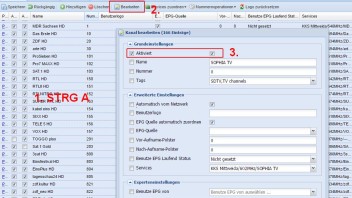

  • zeig uns doch ma, einen screenshot von der Nummerierung von TVH. Bei mir hat das auf Anhieb geklappt. Gut....ich musste einen Neustart machen, aber danach alles im grünen Bereich
  • Tja...was soll ich sagen. Genau so sieht es bei mir auch aus. Ich musste aber, wie gesagt, einen Neustart machen. Vielleicht mal das Frontend deaktivieren, deinstallieren und wieder neu installieren.

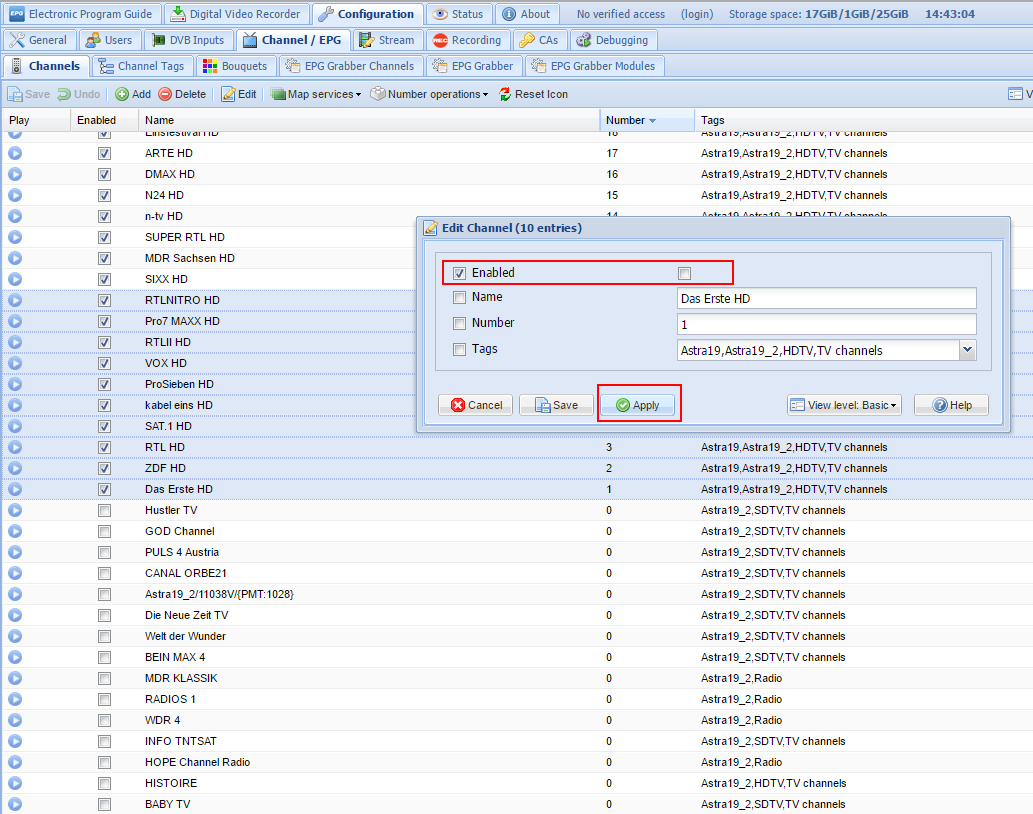

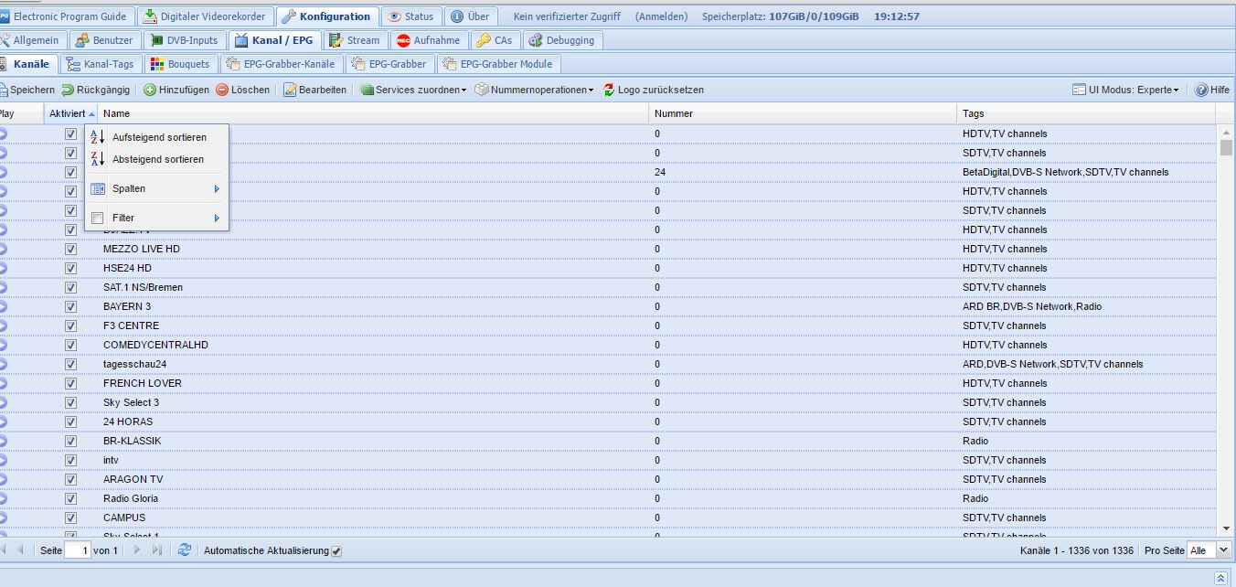

    Das mit dem löschen war vor euren Posts, mittlerweile habe ich neu gescannt und ich bekomme die Haken nicht herausgenommen, STRG A markiert alles und dann...... ? Vielleicht wird auf dem Bild ersichtlich was ich meine
    Im Reiter "aktiviert" kann man nur rechts daneben das Pulldown Menü auf machen, was mir nichts bringt. Wenn ich direkt auf aktiviert klicke passiert nichts.
  • Bei 3. muss der Haken rechts natürlich raus
    Bilder
  • Vielen Dank, so hat es jetzt geklappt, aber ich muss mich wiederholen intuitiv ist anders !!!
