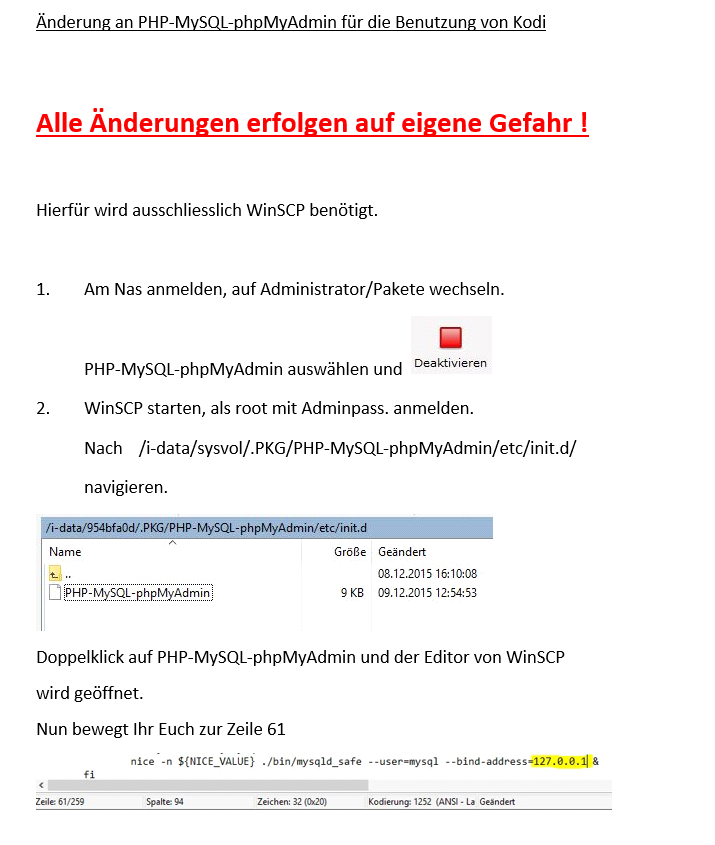

  • Die Datenbanken werden von selber angelegt. Vermutlich ist aber der Zugriff auf die mysql DB von ausserhalb des Geräts geblockt (--bind ip adresse in der phpmyadmin.cnf), da werden dann alle Zugriffe aus dem LAN gesperrt..
  • @root2: Danke, da hatte ich Tomaten auf den Augen! [definition='1','3']Debug[/definition] Logging mache ich, wenn ich das mit der phpmyadmin.cnf probiert habe.
    @skybird1980: Wie editiere ich die phpmyadmin.cnf? In Deinem Guide erwähnte @Timespirit das Schlagwort WINSPC, später aber, dass die Editierung seit Firmware V5.11(AATB.2) nicht mehr notwendig sei. OK, er redet da über das NAS540 und nicht über NAS326. Ich habe die aktuelle Version 5.11 (AAZF.3)C0 installiert. Dann ist dieser Fehler dort wohl noch nicht behoben?
    Ich muss das php-mysql-phpmyadmin Paket auf der NAS326 beenden und mich über WINSPC anmelden, dann /i-data/sysvol/.PKG/PHP-MySQL-phpMyAdmin/etc/init.d/ öffnen und die phpmyadmin.cnf bearbeiten. In Zeile 61 ändert man die IP 127.0.0.1 in 0.0.0.0
    Soweit richtig?
    Ich scheitere leider schon an der Anmeldung, ein Absturz vor dem Abheben, sozusagen.
    Wie muss ich mich in WINSPC anmelden? Welches Übertragungsprotokoll? Rechnername = IP der NAS326? Port = 3306?
    Benutzername/Passwort = vom NAS (Default also admin/1234)? MySQL läuft ja nicht.
  • Port 22 , Telnet/SSH vorher aktivieren, root + dein admin Passwort.
    Die IP Änderung die Du beschrieben hast stimmt.

  • Telnet/SSH ist jetzt im NAS326 aktiviert, jetzt funktioniert die Verbindung über WINSCP, ich konnte die phpmyadmin.cnf bearbeiten und die IP ändern.
    Jetzt steht in der Log-Datei kein Fehler drin, allerdings werden nach Aktualisieren der Kodi-Bibliotheken immer noch keine Datenbanken erzeugt, die Thumbnails sind lokal gespeichert und nicht am NAS.

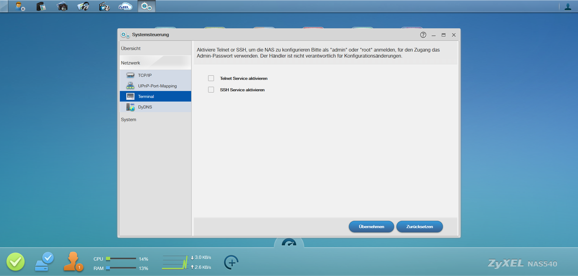

  • Habs gerade mit meinem 540er NAS ausprobiert. Ist ja praktisch die selbe Firmware. Und es funktioniert.
    Wichtig ist das Du vorher im NAS Telnet + SSH Aktivierst und zwar hier:

    Bei der Spielerei mit der [definition='2','1']advancedsettings[/definition]. xml hatte sich eine falsche IP eingschlichen. Funktioniert aber immer noch nicht.
    In dieser Datei
    Externer Inhalt www.heinz-hq.de

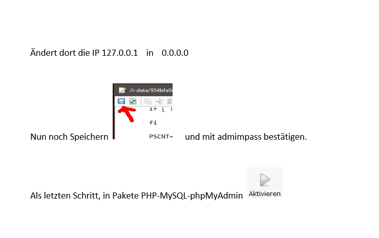

    Habe ich die Adresse in 0.0.0.0 geändert
    Und anschließend das Paket wieder aktiviert

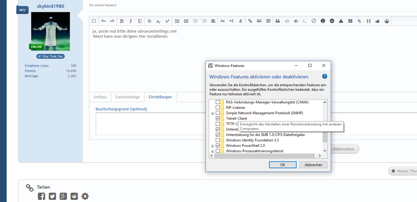

  • Ich kann Telnet in Windows 10 nicht installieren, alle Fehlerbehebungsmaßnahmen, die in der Fehlermeldung vorgeschlagen werden, bringen nichts.
    Wird Telnet benötigt oder dient es nur dazu, um die Verbindung zum NAS/MySQL zu testen?
    Aufgebaut wird die Verbindung wohl, immerhin besagt die Meldung ja Access denied for user 'kodi'@'SHUMWAY.home, also sollte man doch denken, dass die Verbindung funktioniert, allerdings die Rechte nicht passen, oder?
  • @skybird1980: Wo ich Telnet installiere, ist mir bekannt. Leider schlägt die Installation fehl.
