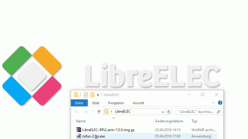

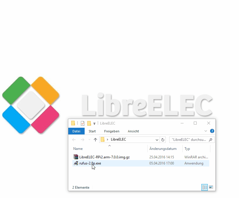

  • LibreElec wäre für meine Zwecke mehr als ideal Aber ich check das mit ssh nicht (leider)
    ? hä (auf SD Karte das image werfen mittels rufus und fertig)
