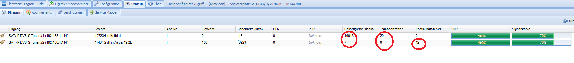

    nein, tritt meines Wissens überall auf - wäre auch mehr als logisch weil die Pakete ja auf Hardware Ebene fallen gelassen werden - bei Tvh kann man es aber sehr leicht erkennen (hat extras Status dafür) + Kodi ist relativ empfindlich auf solche Störungen - DVBViewer schluckt das besser weg bzw da fällt es nicht so auf vor allem bei kleineren Fehlern im Stream bemerkt man nicht viel. Wenn das Netzwerk nur "Schlecht genug" ist wird es auch am DVBViewer nicht mehr zum angucken. Derzeitiger Status ist das billigste HW das hinbekommt, Premium Made in Germany leider nicht.

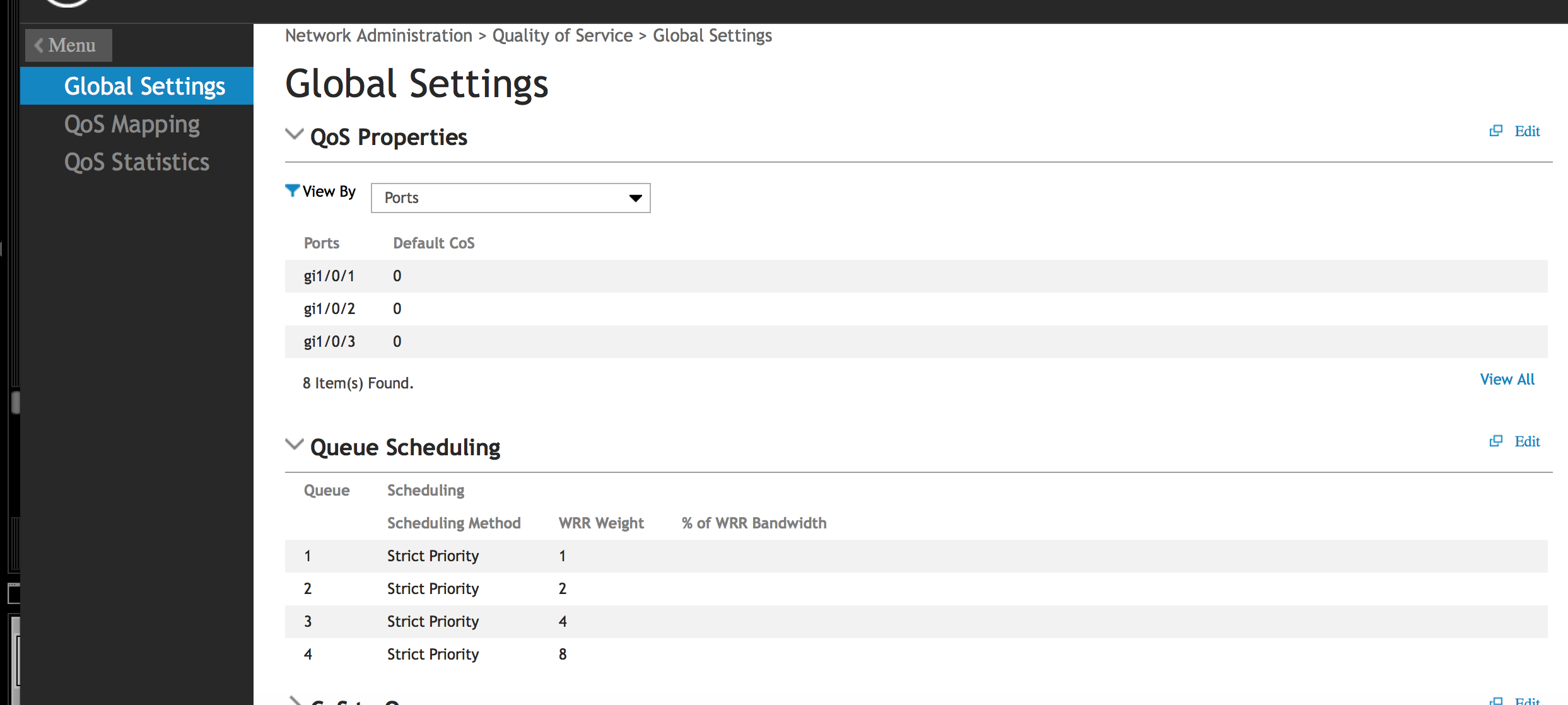

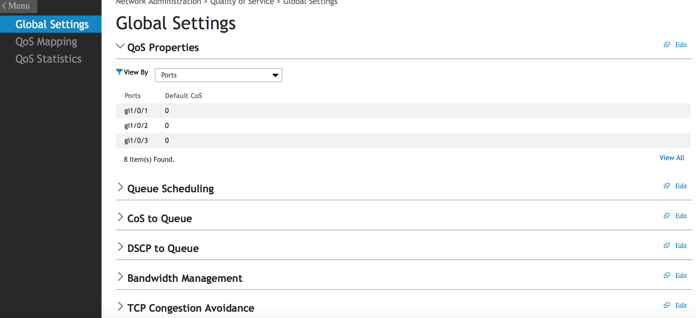

  • Ich habe nur am Switch selbst keine prio einstellungen auf port basis gefunden. Vllt benötigt man einen Level 3 switch welcher eher einem Router entspricht? Eine priorisierung wäre die perfekte Lösung, nicht nur beim octopus.

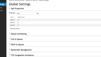

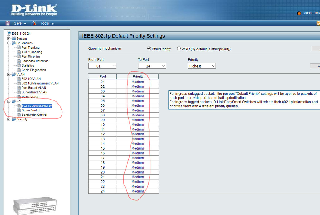

    L2-Switche kennen keine "Ports". Sie können nur auf den Qos Header des Ethernetpaketes reagieren (und das kann man auch sicherlich im Switch irgendwo konfigurieren).
    Der Erzeuger des Paketes muss dort also eine Priorität eintragen, im Switch kann man den Werten dann meist "low", "medium" und "high" als interne Bearbeitungspriorität zuordnen.
    (Problem hierbei ist allerdings meistens, dass jeder meint, "high" sei gerade richtig für ihn, deshalb funktioniert das System oft nicht).
    Hier mal ein Beispiel:
    Defaultmässig stehen also alle (physikalischen, nicht TCP oder UPD) Ports auf "Medium". Dieser Wert wird benutzt, wenn die ankommenden Pakete KEINE Qos Informationen enthalten (Normalfall). Setzt eine Applikation diesen Wert selber (muss der TVHead also im Programm erledigen), so finden sie hier Beachtung (wenn "WRR" aktiviert wäre, bei "Strict Queuing" ignoriert der Switch den Inhalt und setzt immer den Portwert ein).
    Zusätzliches Problem dabei: Switche ÄNDERN die Werte bei der Weitergabe! Wenn, wie hier im Beispiel gezeigt, alles auf Medium gezwungen wird, so enthält auch das zugestellte Paket den Wert Medium, unabhängig davon, was vorher drinstand!
    Also bei der Weiterleitung zwischen mehreren Switchen reicht ein schwarzes Schaf, um die sorgsam konfigurierten Einstellungen wieder platt zu machen!
    (Das ist auch der Grund, warum Qos meist nicht funktioniert und der Admin in den Tisch beisst. So ein 15€ Switch-chen kann einem den ganzen Spass verderben. Eigentlich sollten "dumme" Switche NICHTS tun, manche Chinesen sind aber der Auffassung, es wäre doch cool, wenigsten immer Medium reinzuschreiben, auch wenn es intern gar nicht ausgewertet wird...)
  • Vielen dank für die tolle Beschreibung. Wie würdest du das Ganze dann handeln? Der octopus wird sicher keinen prio header mitgeben. Zudem wie du schon sagst, werden andere sagen sie sind immer high und dann ist die ganze priorisierung für den hugo. Würde dann denn ein Level 3 switch mehr sinn machen? Ich würde gerne manuell sagen das zb alles von port xy high prio ist. Zb sat ip port und tvh. Port 80 dann low prio usw. Ich suche eine Möglichkeit das sauber zu steuern. Derzeit läuft es zwar perfekt aber ich denke man muss es noch besser hinkriegen.
    Besten Dank schonmal

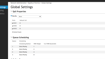

  • Hmm! Also sollte ich besser meinen server über den Octopus Switch laufen lassen? Ich weiss nämlich nicht wie ich sonst meinen switch konfigurieren soll, dass in 100% der Fälle nix in die Quere kommt. Der Octopus switch scheint irgendwas wirklich richtig zu machen, da ich hier auch nie errors hatte als mein server direkt angeschlossen war.
    Vom server zu den clients wäre die Verbindung dann jedoch wieder Server->OctopusSwitch-> normaler switch -> clients.
    Nur da gehts dann per tvh und wohl per tcp zu den clients, also wie bei einer internen Karte
  • Ja genau, das sollte dann schon mal gut funktionieren. Verhindert natürlich nicht, dass der Server "von der anderen Seite" aus zugeschossen wird, aber zumindest bleibt Platz für die Videopakete, so dass die Aufnahmen störungsfrei sein sollten, LiveTV aber Probleme haben kann. Den Stand hab ich auch hier, aber ich nehm zu 99,5% auf und schaue kaum live, somit störts mich nicht.

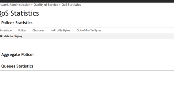

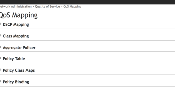

    Irgendwie kann ich mir nicht vorstellen, dass Dein Dell-Dinges das nicht können soll. Ab der 100€ Klasse ist das eigentlich überall Standard.
    Ich find allerdings nirgends ne Anleitung zu Deinem Teil, also kann ich da nicht wirklich was zu sagen.
    "Halbgute" Switche sollten die Infos zumindest heile durchlassen, wenn auch nicht selber darauf reagieren.
    Update: hab die Anleitung gefunden. Kapitel 14: Quality of Service... Wo ist Dein Problem???
