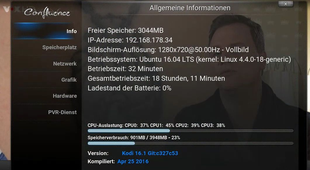

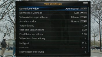

  • Interlace auf Auto stehen?

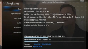

    Was sagt die CPU Auslastung, wenn Du Codecinfo aufrufst?
    Einstellungen siehe Screenshot.
    Und die CPU Nutzung scheint normal zu sein, nicht über 40% meist.
    Verstehe einfach nicht wieso nur HDPlus Sender Probleme machen.

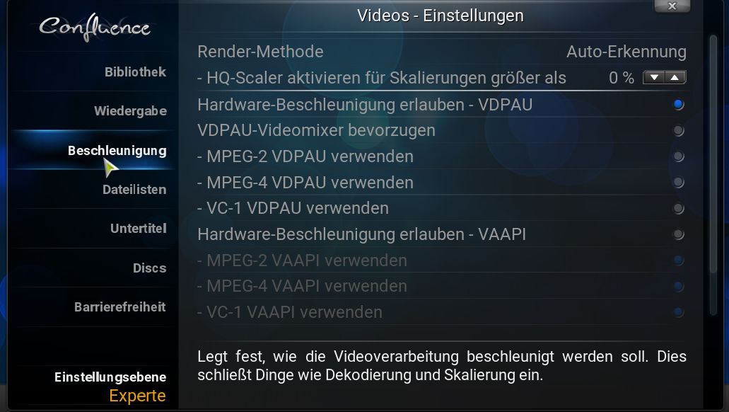

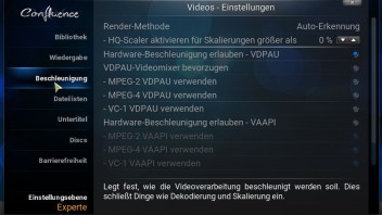

  • Hab den Fehler gestern weiter eingegrenzt bzw. minimiert.
    Einstellungen:
    -Nur bei VDPAU Beschleunigung den blauen Punkt aktiviert
    -Bildwiederholrate fest auf 50hz
    -Bildwiederholrate anpassen AUS
    -Vertikal-Blank-Synchronisation AUS
    Mit den Einstellungen ruckelt nichts mehr bei HD+ Sender.
    Allerdings:
    Sobald ich den Kodi Querbalken oder die Kanalliste öffne und wieder schliesse, dann ruckelt es wieder.
    Dann hilft nur ein umschalten und wieder zurückschalten, dann läuft es wieder.
    Was genau wird beim Aufruf des Kodi Menüs verändert an der Wiedergabe und welche Einstellung ist notwendig damit das TV Bild dennoch ruckelfrei danach weiterläuft ?

    Wenn ich Vertikal-Blank auf "Immer" aktiviert habe, dann tritt wieder so ein minimaler gebremster Effekt der Bewegungen von Personen, Kameraschwenks auf (verglichen bei SD/HD desselben Senders)
    Allerdings ist dann das mit dem Ruckeln während des Overlays vollkommen weg, wie du gesagt hast.
    Hab nun mal den Modus "Aktiviert bei Videowiedergabe" und in dem scheint das Bild a) flüssig zu laufen und b) bei dem Overlay kein Hängen mehr aufzutreten.
    Wohl der beste Kompromiss.

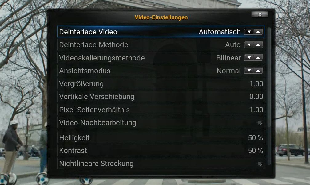

    Was bedeutet Softdecode ? Ich hab alles auf Automatisch und einmal Bilinear.

    HD3600 Radeon <- die hat keine GPU decodierungsunterstütztung ... es wird also alles mit der CPU gemacht, das kann nicht gut funktionieren.
    Ist sogar eine HD4350. Hatte mich vertan.
    Was genau muss ich für diese GPU Unterstützung (sofern es die Karte kann) aktivieren in Kodi ?
