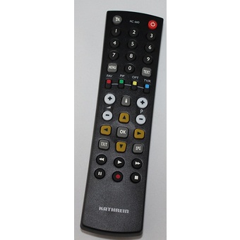

    Kann es auch an der Fernbedienung liegen ich habe zwar schon drei verschiedene probiert aber die die ich da jetzt probiert habe ist vom meinem alten HD Receiver Katrein UFS 910.

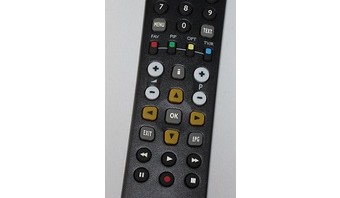

  • Also wenn ich die Problem Fernbedienungen nehme und zum Beispiel den Pfeil nach oben Programmiere und dann den Pfeil nach unten klappt es aber spätestens, wenn ich dann den Pfeil nach links konfiguriere kommt sofort Button already exist, dasselbe dann mit pfeil nach rechts und enter.

    Ich programmiere den Pfeil nach oben passt dann den nach unten passt dann den nach rechts passt und sobald ich den linken programmiere schreibt er Button already exists.
    Wenn ich dann die Taste an der Fernbedienung für links lösche und links programmiere passt es aber wenn ich dann die Pfeil nach oben nochmal programmieren möchte schreibt er dann bei dieser Taste Button already exists usw,.......
    Das komische ist wenn ich die programmierten Buttons auf der Fernbedienung drücke sollten sie im Flircprogramm grün aufleuchten aber er zeigt dann wenn ich die nach oben taste drücke in der Software die nach oben Taste an wenn ich die nach unten Taste oder nach links Taste oder die nach rechts Taste mehrmalig drücke leuchten immer abwechselnd einmal die Pfeil nach links Taste und einmal die Pfeil nach rechts Taste auf??????

    Die Fernbedienung mit den oben geschriebenen Fehlern ist von einem Kathrein UFS 910 HD Receiver die hat nicht zufällig wer zum testen ob er auch die gleichen Probleme wie ich hat.

    So und nun folgendes hab gerade vom Wohnzimmer die Fernbedienung von meinem HD Receiver ET9100 geholt da läuft alles perfekt!!!!
    Vielleicht liegt es wirklich an den Fernbedienungen!
