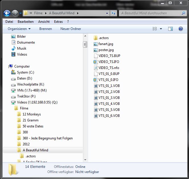

    Meine Verzeichnisbaum sieht so aus:
    NAS
    ------Videos
    ---------------Avatar\VIDEO_TS\VIDEO_TS.IFO
    ---------------Stirb Langsam\VIDEO_TS\VIDEO_TS.IFO
    Für die Serien hatte ich natürlich einen Ordner Serien in dem Videos-Baum angelegt. Erster Fehler... :(
    Bis auf relativ wenige Ausnahmen liegen bei mir nur Filme in einer DVD-Struktur vor, weil ich jede DVD die ich mal gekauft habe, sofort auf das NAS gerippt, und das Original im Keller verstaut habe. (Wollte hier nicht mehr Disc-Jockey-Spielen)
    Hierbei filtere ich schon alle Sprachen, Untertitel, lästige Werbung etc. raus, die ich nicht haben will.

  • Meine Verzeichnisbaum sieht so aus:
    NAS
    ------Videos
    Werf mal hier im Forum die Suche an, da hat @keibertz vor Jahren ein tolles Tutorial erstellt, wo auch genau erklärt wird, wie das Dateinaming sein soll. Auch im Kodi-Wiki solltest du mal etwas dich einlesen. Hier zum Filenaming.
    Wenn du dich an diese Regeln hälst, dann kommt Kodi und auch Ember damit klar.
    Filme sollten z.B. wie oben in Videos liegen. Dann Verzeichnis Avatar (2009)\Video_ts.ifo
    Also du hast hier das Video_ts-Verzeichnis zu viel im Pfad.

    Außerdem muss ich scheinbar wirklich jedes mal, wenn ich einen neuen Film hinzufüge, die Quelle der Filme entfernen, neu starten, und wieder hinzufügen.
    Seit ich das jedoch das erste Mal getan habe, waren meine, schon unter Ember 1.4.7.2 gescrapeten, Poster nie mehr gesehen (In der 'Quelle' sind sie aber schon noch vorhanden)
    Auch das (Re)Scrapen funktioniert bei mir nicht mehr. Täusche ich mich, oder wurde da in der 1.4.7.2 noch IMDB und TMDB angeboten, und in der 1.4.8.0 nur noch die IMDB? Mit der scheine ich keine Verbindung herstellen zu können... (akas.imdb.com - Im Browser habe ich eine Verbindung!)
    Stecke gerade fest... Bekomme momentan nicht mal mehr neue Filme rein, seitdem ich auf die 1.4.8.0 hochgerüstet habe...
    Irgendwie machst du etwas falsch, denn Ember 1.4.8.0 ist jetzt so gut wie Bug-free.
    Vielleicht solltest du dir jetzt doch mal das Tutorial reinziehen, dann sollte es auch klappen.

    Diese Shares sind von meinem PC (Win-7 x64 Ultimate), auf dem das Ember läuft, entweder als ISCSI-Laufwerke, oder eben als Netzwerklaufwerke, die das Windows-ACL unterstützen, erreichbar.
    Da mein Problem ja nicht die Darstellung der Inhalte auf dem XBMC/TV betrifft, sondern nur, wie ich diese Daten über Ember da reinbringe, würde ich das NAS als Problem-Kandidat erst mal vollkommen ausschließen.

  • Habe gerade mal zum Spaß einen Snapshot gezogen, und bin zum Vergleich wieder auf die 1.4.7.2 zurückgegangen, und da sehe ich in Ember die Poster und Fanart wieder...
    Auch das Scrapen der inzwischen neu hinzugekommenen Filme funktioniert da wieder problemlos. ;(
