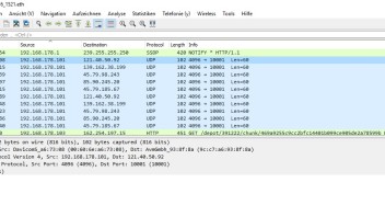

  • mit der app hab ich auch schon mal versucht. half auch nichts :(
    habe mal n bild von wireshark. werde daraus aber net schlau. ^^ hoffe ihr :D
    mfg

  • was heisst der schnipsel zu wenig? was brauchst du denn genau?
    Meine Geräte:
    habe nicht gesehen, das hier geantwortet wurde.
    am besten die kamera und den empfänger. :)
    aber du bekommst das auch selbst hin. einfach dran bleiben. ich kenne jemanden mit einer ähnlichen kamera. ich muss ihn nur überreden, mir die mal zu überlassen. ich muss ihn auch ersteinmal erreichen. wenn ich weiter komme, melde ich mich hier.
