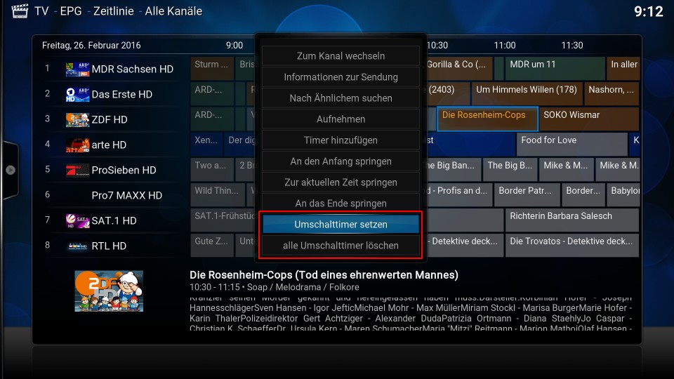

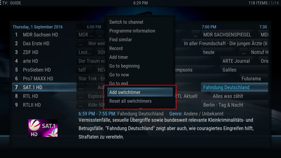

  • Ursprünglich als Supportscript für den Aeon Flex (formerly KN) gedacht, ist der Switchtimer jetzt auch als eigenständiger Service für alle Skins (fast) ohne Skinintegration verfügbar. Der Service integriert sich nach der Installation als Eintrag in das Kontextmenü des PVR-EPG und gestattet das Anlegen von maximal 10 Timern, die zur gegebenen Zeit auf das gewünschte Programm umschalten - unabhängig davon, wo Du dich innerhalb von Kodi befindet und was Du machst. Ob Du nun also Musik hörst, Bilder oder ein Video anschaust oder eine andere Sendung siehst - der Switchtimer schaltet zur gegebenen Zeit auf Deine programmierte Sendung um. Nie wieder den Start eines Fussballspiels, der Formel Eins oder Deiner Lieblingssendung verpassen.
    Der Umschaltvorgang lässt sich abbrechen, indem man einfach während der Hinweismeldung des Switchtimers irgendeine beliebige Taste drückt. Alternativ dazu ist ein Countdown-Dialog (der ebenfalls den Umschaltvorgang abbricht) in den Settings auswählbar.
