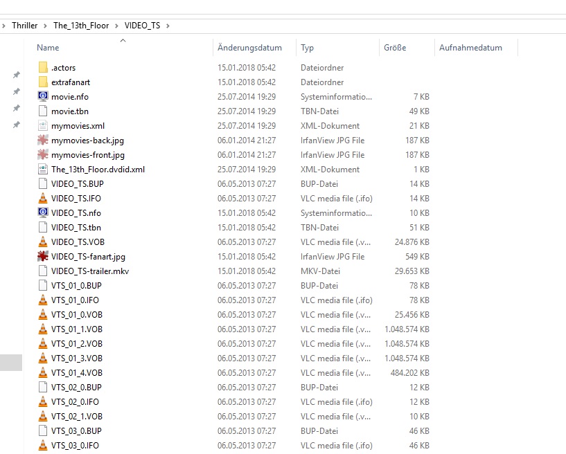

    Mein Problem von weiter oben mit dem Film "The 13 Floor besteht weiterhin, auch nach dem ich die DB in Ember nochmal neu eingelesen habe, es wird immer noch die .VOB anstatt die .IFO genommen
  • Mein Problem von weiter oben mit dem Film "The 13 Floor besteht weiterhin, auch nach dem ich die DB in Ember nochmal neu eingelesen habe, es wird immer noch die .VOB anstatt die .IFO genommen

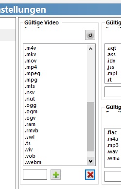

    Ich hab das soeben nochmals getestet, bei mir wird die .\VIDEO_TS\VIDEO_TS.IFO indexiert. Kontrolliere bitte mal nach, ob diese Datei bei dir im Ordner überhaupt existiert und ob diese Liste (Screenshot) bei dir .IFO enthält und vor .VOB steht. Man kann die Reihenfolge zwar nicht ändern, sollte aber automatisch sortiert werden. Ansonsten oben mal den Reload Button drücken.

  • Ich hab das soeben nochmals getestet, bei mir wird die .\VIDEO_TS\VIDEO_TS.IFO indexiert. Kontrolliere bitte mal nach, ob diese Datei bei dir im Ordner überhaupt existiert und ob diese Liste (Screenshot) bei dir .IFO enthält und vor .VOB steht. Man kann die Reihenfolge zwar nicht ändern, sollte aber automatisch sortiert werden. Ansonsten oben mal den Reload Button drücken.

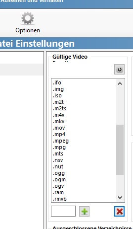

    Hi, hatte den reload Button vorm aktualisieren gedrückt, nur leider keine besserung. IM Film Verzeichniss liegt eine .ifo Datei
    Hab jetzt mal noch geguckt, es gibt noch einige (ca 500) andere Film, wo auch die .VOB und nicht die .IFO eingelesen wurden
  • Hi, hatte den reload Button vorm aktualisieren gedrückt, nur leider keine besserung. IM Film Verzeichniss liegt eine .ifo Datei
    Reload / F5 liest nur das Verzeichnis neu aus, dabei wird die Videodatei selbst nicht neu bestummen. Du musst diese Filme entfernen und danach ein DB-Update machen. Ich würde mir dazu einen Custom Filter erstellen, der dir nur die Filme listet, die .vob haben. Dann kannst du alle selektieren und entfernen. Der Filter würde dann so aussehen:

  • Hi sorry hatte mich falsch ausgedrückt, hab den „Reload“ Button in den Einstellungen / gültige Video Formate gedrückt. Anschließend den Film aus der DB entfernt und dann die FB aktualisiert, und auch dann wird wieder die .Vob eingelesen
    Gesendet von iPhone mit Tapatalk
    Ich denke, ich hab den Fehler gefunden. Hast du zufälligerweise diese Option aktiviert?
    Externer Inhalt i.imgur.com
    Das würde das Problem erklären, denn die .IFO ist ja nur ein paar KB gross und wird somit ignoriert. Ist ein Bug, den ich demnächst fixen werde in Bezug auf VIDEO_TS (und wahrscheinlich auch BDMV). Stell hier bitte mal 0 ein, löschen den Film und mach ein DB-Update.

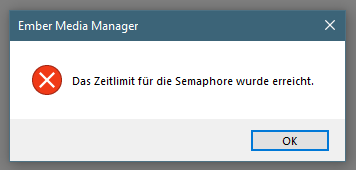

  • Hi, hab leider ein neues Problem, beim Versuch eine Serie zu scrappen bekomme ich diese Meldung:
    Wenn ich auf weiter drück gehts auch weiter, aber es wird nichts gefunden
    Im Log steht dann
  • Ah Ok, danke für die Info, vieleicht kannnst du das aber bei gelegenheit "Schicker" abfangen, damit Ember sich nicht verabschiedet.
