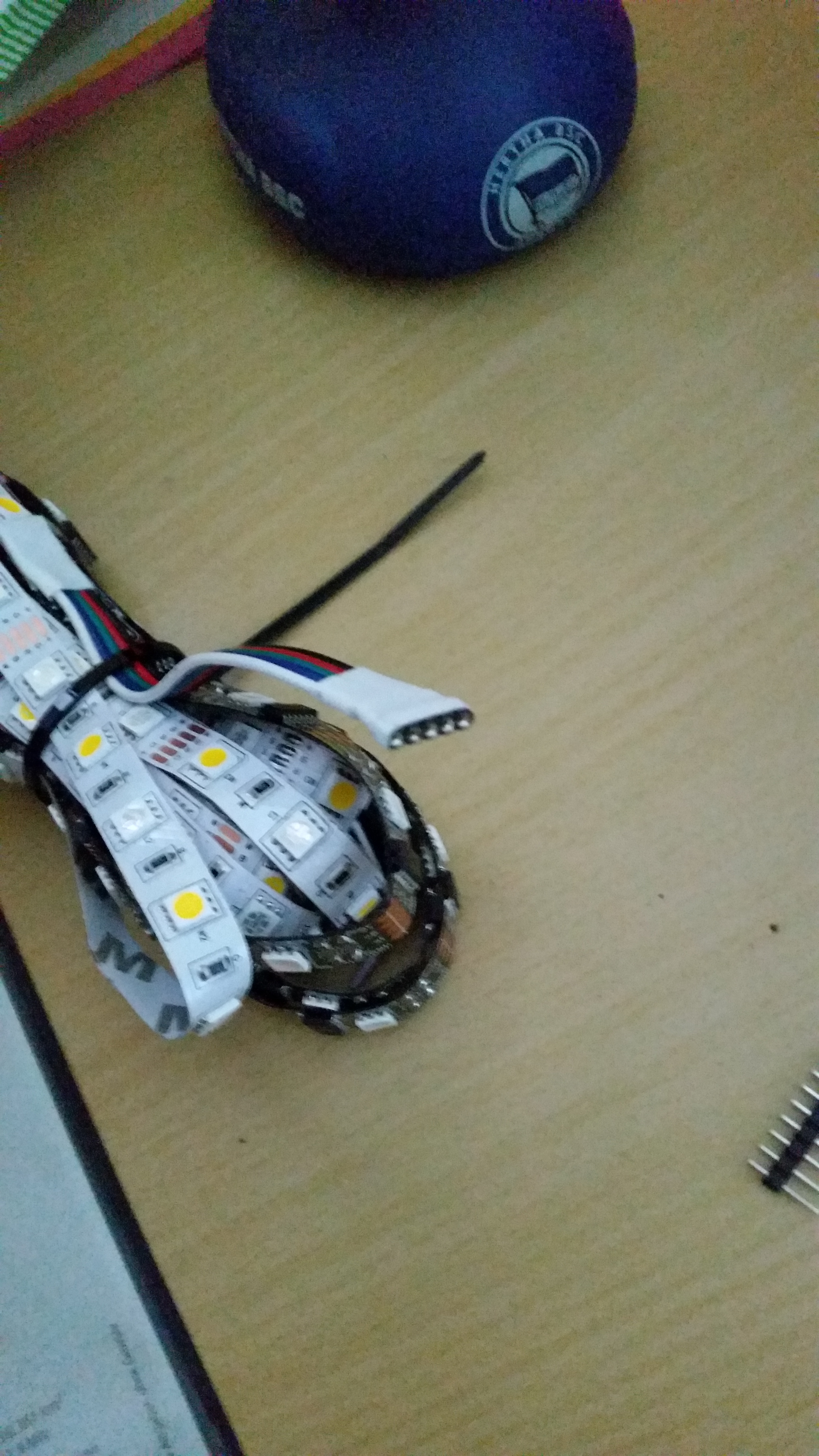

  • da ist eine pinleiste dabei, die man auch von pi/arduini etc kennt. die passt in den controller und der stecker vom stripe passt auf der anderen seite auf die pins.
    wie der anschluss bei deinem stripe ist seh ich leider nicht auf dem bild
    edit
    da siehst du den anschluss eines smd505 rgbww stripe und unten rechts im bild die pinleiste.
    edit
    Meine Stripes haben keinen Anschluss, die hören quasi so auf, als wenn man sie einfach abschneiden würde

  • brauchst du doch nicht....einfach mit dem controller in den baumarkt gehen und nach einadrigen kabeln die in die löcher vom controller passen ausschau halten.
    dann zum verkäufer sagen "ich hätte gern 8cm davon" :thumbup:
    testweise die dann auf den stripe löten.
    Hab was gefunden :D https://de.aliexpress.com/item/ALLiSHOP-…1d-6ffb0ac5784d
    Das ist glaub ich einfacher und für den Preis.... Danke für deine Hilfe :) Ich berichte ob es funktioniert
