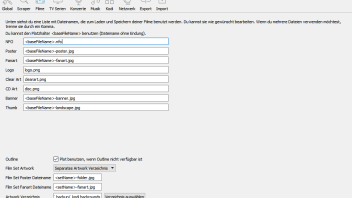

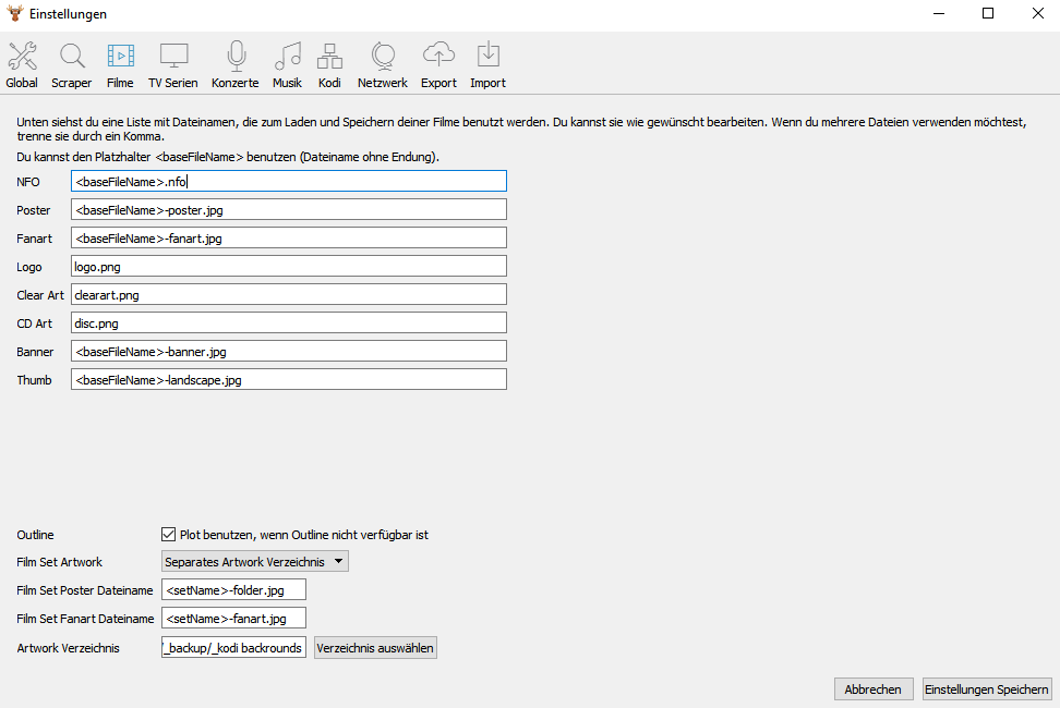

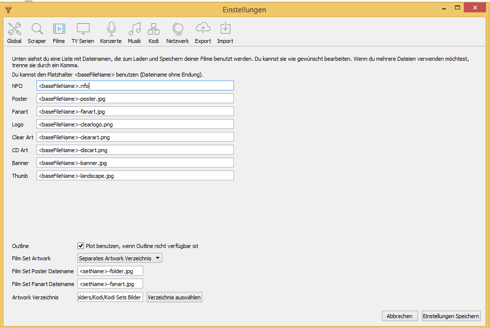

  • Wenn ich mich nicht irre, und das mache ich nie, ich bin ein toller Typ :D , liegst du falsch.
    Nicht der Artworkdownloader legt die falschen Dateinamen an, sonder Mediaelch.
    Im Anhang mal die default Einstellungen.
    Wenn du hier alles änderst und den Artworkdownloader lokal suchen lässt, sollte alles passen und du bekommst auch beim export keine falschen files, zumindest bei einigen.
    Im addon sind mir auf die Schnelle keine falschen Benennungen aufgefallen, schaue die Tage mal genauer.

    Also ich hab die Version heute komplett durch getestet, alls logo.png gelöscht (sodass nur noch der Kodiexport <baseFileName>-clearlogo.png vorhanden war) Artwork Downloader drüber laufen lassen und alle logos.png weider da nur nicht die jenigen, welche ich selber vie EMM und Elch geladen hatte sonder die durch den ArtworkDowenloader geladenene.... fazit das Addon kann die bestehende Kodi Exportstruktur weder lesen noch schreiben
