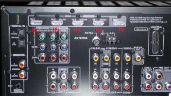

    Ich sehe gerade in der BDA folgendes:
    Sachen gibts... 8|
