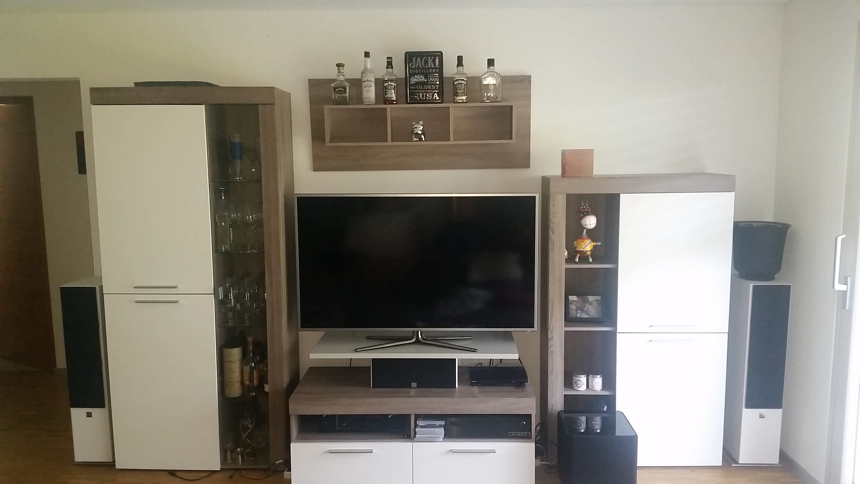

  • So ich melde mich hier mal wieder zu Tage. Habs hin gekriegt, dass der Subwoofer jetzt aufwacht wenn er soll. Welche Einstellungsänderung es genau war, weiss ich nicht mehr. Ist lange her und ich hab viel probiert :D
    Jetzt habe ich mal wieder Zeit gefunden, mich etwas mit meiner Anlage zu beschäftigen und wollte auch endlich mal mein Center richtig in Position bringen und optimal einstellen. Bisher habe ich nur 2.1 genutzt und das Center stand hinter dem TV (versteckt)... Jetzt überlege ich mir, den TV auf einen TV-Aufsatz zu stellen, unter dem dann das Center Platz finden kann.
    http://www.vcm-gruppe.de/Hifi-TV-Moebel…-Erhoehung.html
    Da ich befürchtete, dass der TV dann viel zu hoch steht, habe ich zu Testzwecken eine alte Tischplatte aus meiner Bude mitgenommen, die das Ganze "simulieren" soll.
    Der TV scheint mir jetzt doch ziemlich hoch positioniert, aber vlt. gewöhne ich mich dran. Alternativ könnte ich sonst noch das Center über dem TV aufhängen.

    BTW: Die Aufstellung der LS ist leider nicht wirklich tolle :( Klar hast Du nicht viel Platz da vorne aber...
    - FL ist zu nah am Schrank und zu weit hinten
    - FR ist zu sehr eingequetscht und ein kleines bisschen zu weit hinten
    - Center ist zu weit weg von der Vorderkante des Lowboards
    Ich befürchte fast, dass Du ziemlich dicken Bass und eine ungleichmäßige Anregung von Raummoden bekommst, da FL und FR so asymmetrisch stehen.
    Ist manchmal nicht so leicht mit dem Aufstellen - ich weiß :(
    Vielleicht kannst Du den Center irgendwie "zwischen" den TV und das Board oben bekommen (z. B. mit einem Wandhalter)?
    P.S.: Schicke Wohnwand - erinnert mich etwas an meine :)
    Center ist auf "klein". Trennung ist auch bei 80 Hz. Der Center ist halt der aus der Serie der StandLS... will da eig. treu bleiben :D
    Der Sub unterstützt das Ganze schon, aber grad bei gesprochenen Szenen finde ich die Akustik im 3.1 wesentlich schlechter als im 2.1, weil im 3.1 halt alles das kleine Centerlein macht :-/ wenn man direkt zum StandLS steht hört man, dass dort Sprechszenen extrem leise abgespielt werden, Hintergrundmusik und Geräusche dafür etwas lauter. Da möchte ich gerne etwas Schrauben, damit die Fronts das Center unterstützen können. Aber im AVR finde ich einfach nix dergleichen :-/
    Gut dass du die Punkte zu Aufstellung erwähnst :D Die Fronts kann ich noch etwas nach vorne nehmen. Seitlich geht leider nix. Und das Center soll später schon an der Vorderkante des Boards, oder eben über dem TV stehen. Geht jetzt hald nur nicht, weil der TV drauf steht und der mit der Wohnwand bündig sein soll.
    Hast du auch leistungsstarke StandLS? kommt dir der Sound im 2.1 nicht auch voluminöser vor?

    warum den TV nicht an die Wand nageln?
    Weil der schon 4 oder 5 Jahre alt ist und in nächster Zeit was neues kommen soll. 65'' 4K statt 55'' FullHD.
    Ein riesige Klangschale auf dem rechten Standlautsprecher
    Die hab ich da drauf, weil auf der rechten Seite der Balkon ist und eine Fensterfront übers ganze Wohnzimmer. ca. 8m... Ein HiFi-Fanatiker hat mir die empfohlen, damit die Reflektion der Schallwellen am Glas nicht so spürbar ist. Das Ding ist eine extra Anfertigung und hat mich 480 Taler gekostet. Aber der Unterschied ist echt wie Tag und Nacht!
