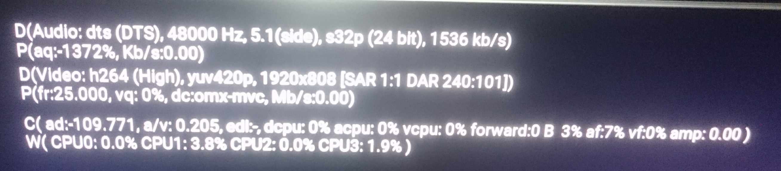

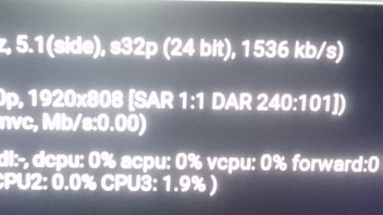

  • Du kannst auch einfach mit dem Handy vom Fernseher ein Foto machen.
    Aber im Grunde kannst du es auch selbst analysieren. Spiel ein Video ab und lass es laufen. Schalte die Codecinfos ein. Dann siehst du sowas wie hier (von dons Post geklaut):
    Bei dir wird vermutet, dass das WLan zu langsam ist. Dann müssten alle Queues und Buffer leer sein.
    Also müsste aq (audio queue - siehe oben im Bild), vq (video queue) und B (Buffer Cache) immer wieder nahe/auf 0% sinken.

  • ich vermute aber doch eher ein Problem mit dem Wlan: Raspi2+Wlan+HD Filme streamen=passt nicht.
    Was zu den Codecinfo Werten passen würde. Der Rasp2 wartet mit 0% CPU Auslastung auf Daten vom WLAN.
