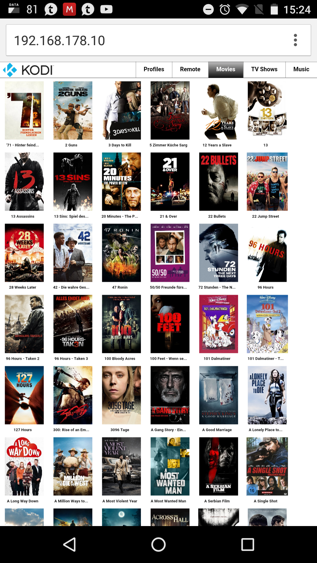

    Du kannst übrigens auch einfach vom Handy oder Tablet aus in einem Browser versuchen, dein Kodi aufzurufen:
    http://IP_Deines_KODI-PCs:Port_aus_Konfig (Port 80 muss nicht eingegeben werden, weil default http)
  • Ja mach das mal wie mein Vorredner gesagt hat damit man ein kodi/handy Problem ausschließen kann.
    Sieht dann so aus:

    Ich hab mit allen mobilen Geräten versucht über den Browser Zugriff zu bekommen: Fehlanzeige. Keine Reaktion.
    Dann habe ich Kodi einmal komplett deinstalliert, mit Profil, thumbnails usw. und anschließend Jarvis RC3 installiert.
    Seit dem funktioniert alles, Kodi wird sogar automatisch von Yatse und Kore gefunden.
    Keine Ahnung ob's an Jarvis lag oder an irgendwelchen fehlerhaften Dateien, denn so eine totale Neuinstallation hatte ich zum Release von 15.0 auch gemacht ohne Erfolg.
