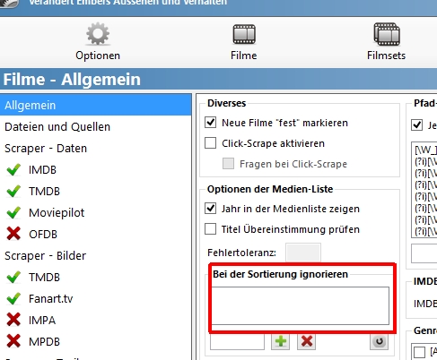

Könnte man auch die Sortierung der anzeige dahingehend ändern, dass man nicht z.B. "Croods, Die" oder "Dschungelbuch, Das" sinder einfach "Die Croods" bzw. "Das Dschungelbuch" hat?
Wäre schon cool!
Das geht auch jetzt schon. Dazu einfach die Artikel aus dem markierten Kasten entfernen

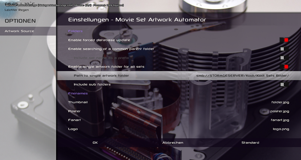

- das Kodi-Addon MSAA (Movieset Artwork Automator) nutzen, das die Bilder der Kodi-DB hinzufügt
- direkt nach Kodi syncen mit Ember's KI (Kodi Interface)Ich würde das KI nutzen, denn ansonsten musst du das Addon immer wieder von Hand starten, nachdem du neue Set's erstellt hast.
Wenn du MSAA nutzen willst, dann lies dich hier kurz ein: Einstellungen für Artwork Downloader & Movieset Artwork Automator
