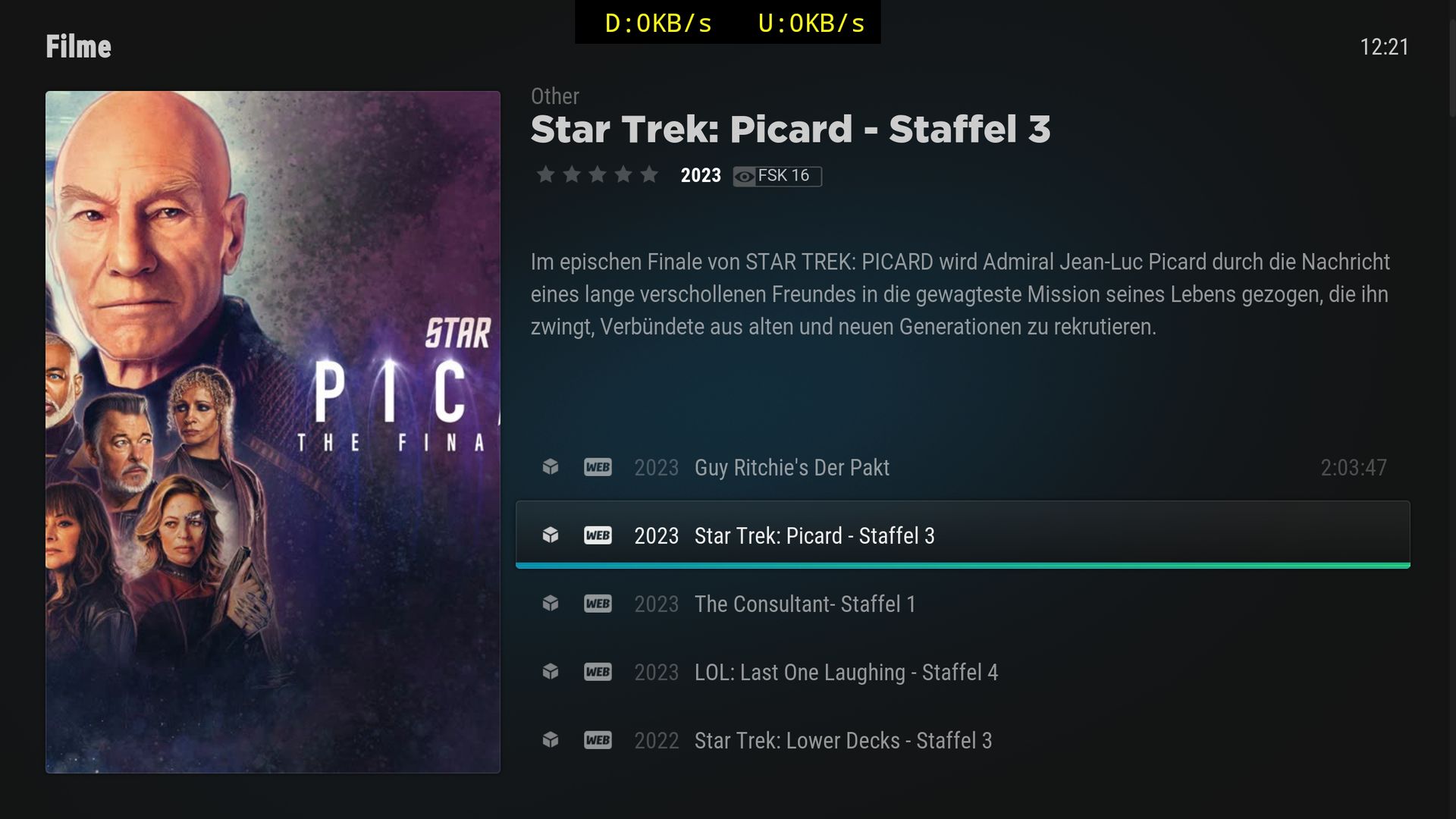

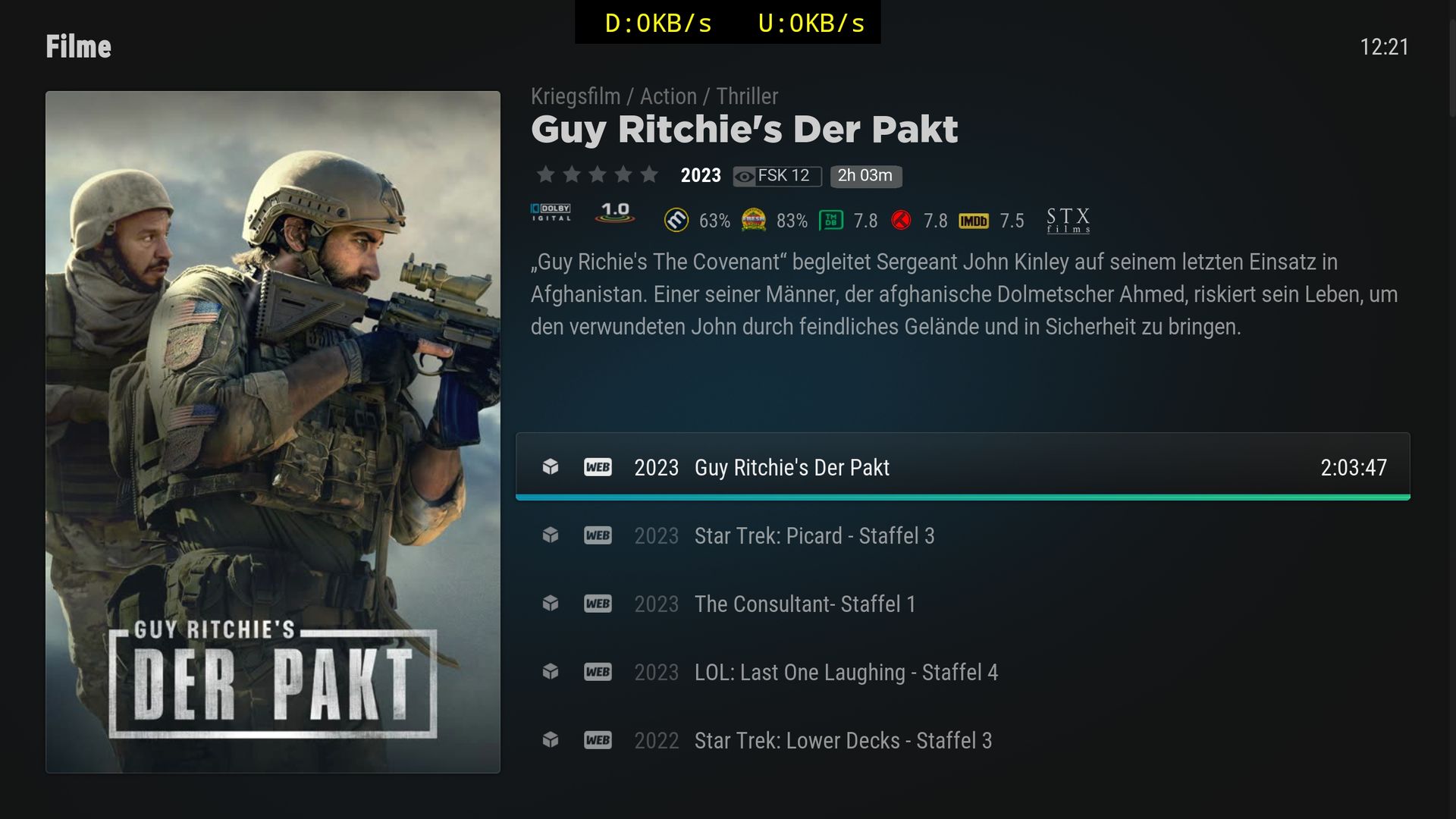

moin und danke an Sandmann für die beta. Läuft super bei mir kodi 20.2. Ich hab da nochmal ne frage zwegs den film und serien infos. Also die infos komm wirklich überall aber irgendwas ist komisch. Ich hab bei allen filmen info plus bewertungen. Bei den serien nur die info, bei staffeln garnix und bei den folgen der serien dann wieder alles info plus bewertungen. Ich häng mal bilder an das man weiß was ich meine.
Die ansicht der filme ist perfekt.
Da fehlen leider die bewertungen. Ist leider bei allen serien so.

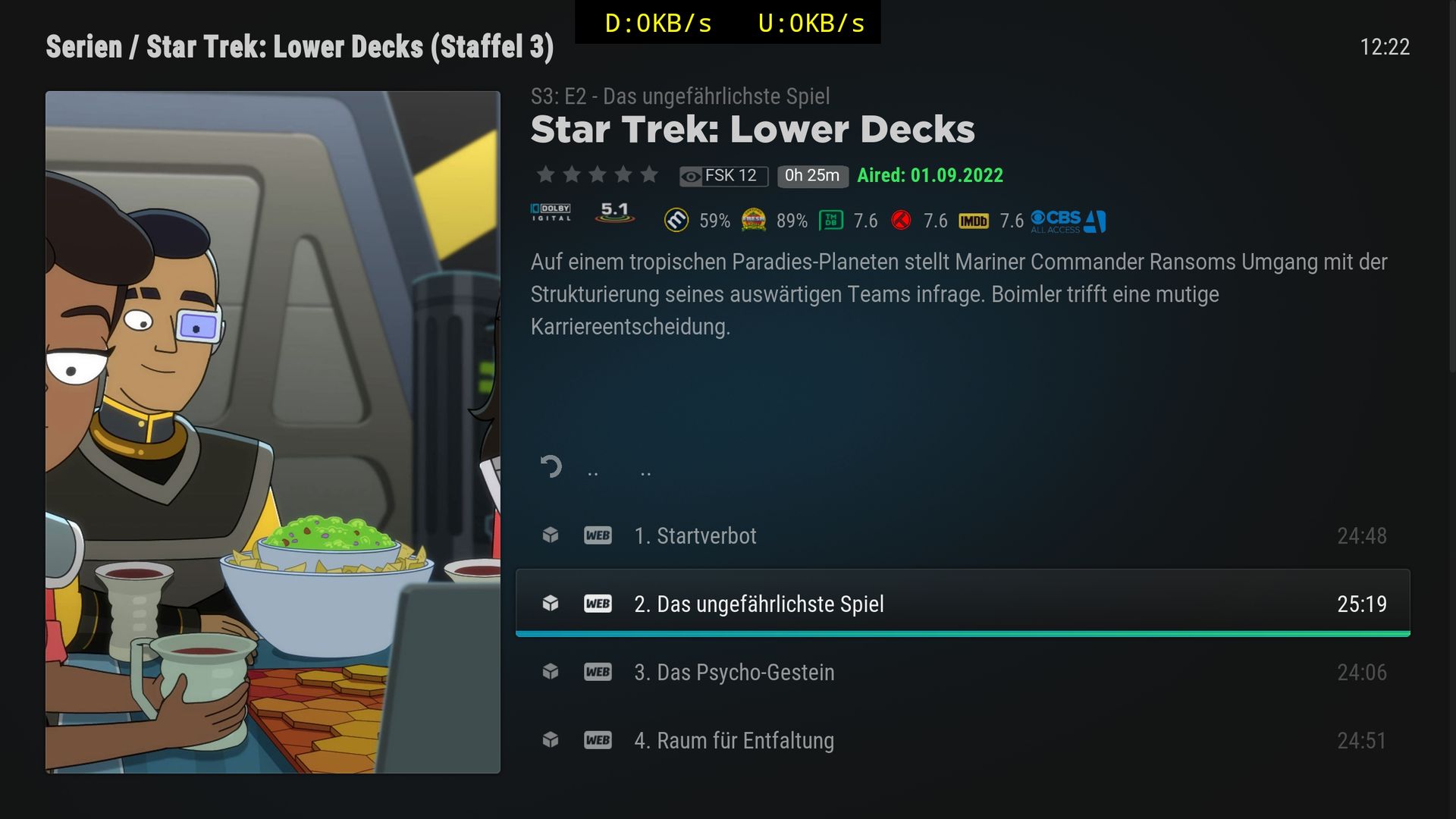

Bei den staffeln fehlt leider alles.
Und bei den folgen ist wieder alles da.
