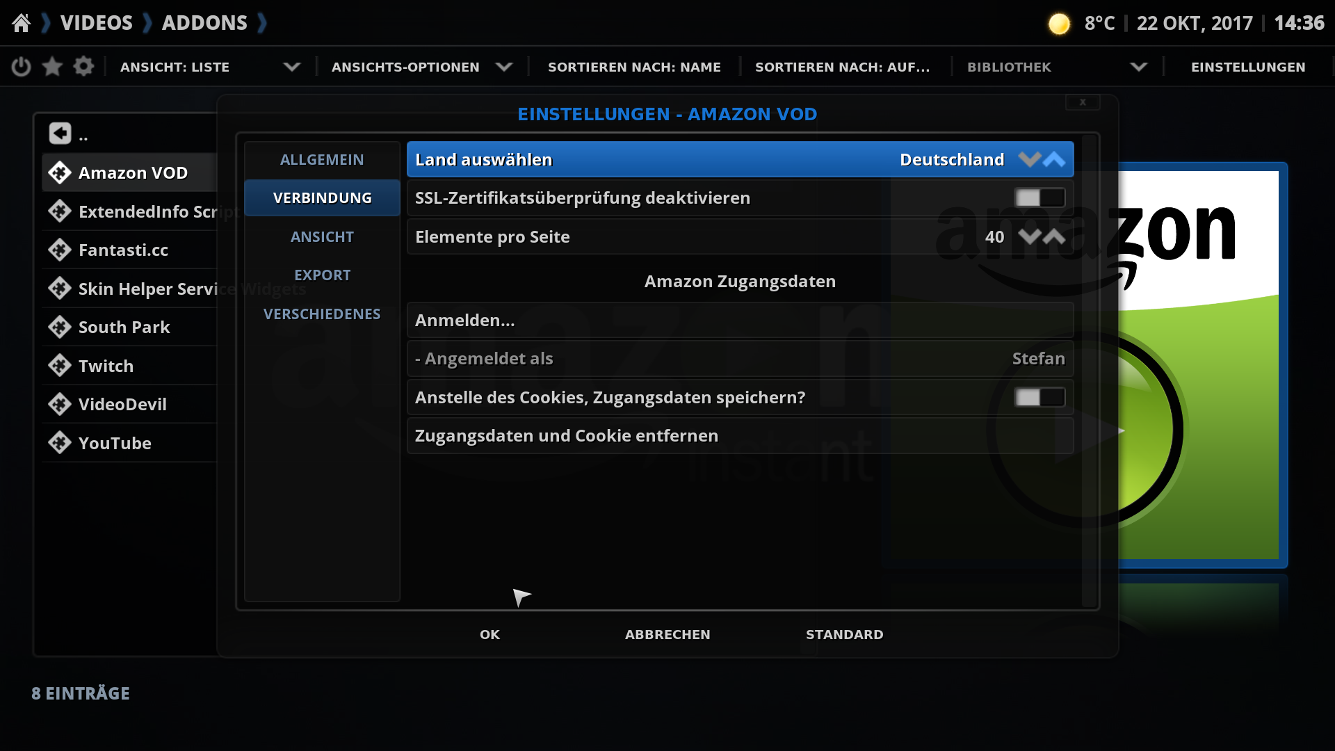

  • Kurze Zwischenfrage: werden auch unterschiedliche Amazon Prime Regionen unterstützt ohne dass ich bei Amazon was umstellen muss? (im Browser kann ich ja einfach Amazon.com aufrufen, mich einloggen und Prime schauen). Ist das mit dem Kodi Addon auch so einfach möglich?
